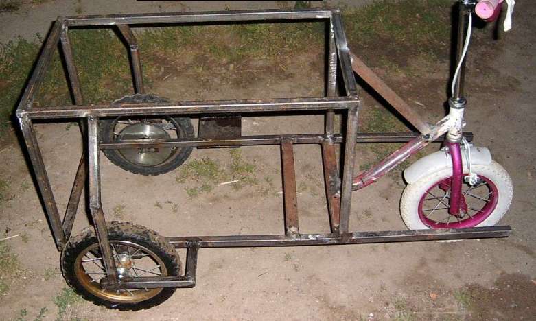

egy hét után jelenleg így állok, íme:nezze:
állat ez a kromofág, szépen tünik el az a ronda szín

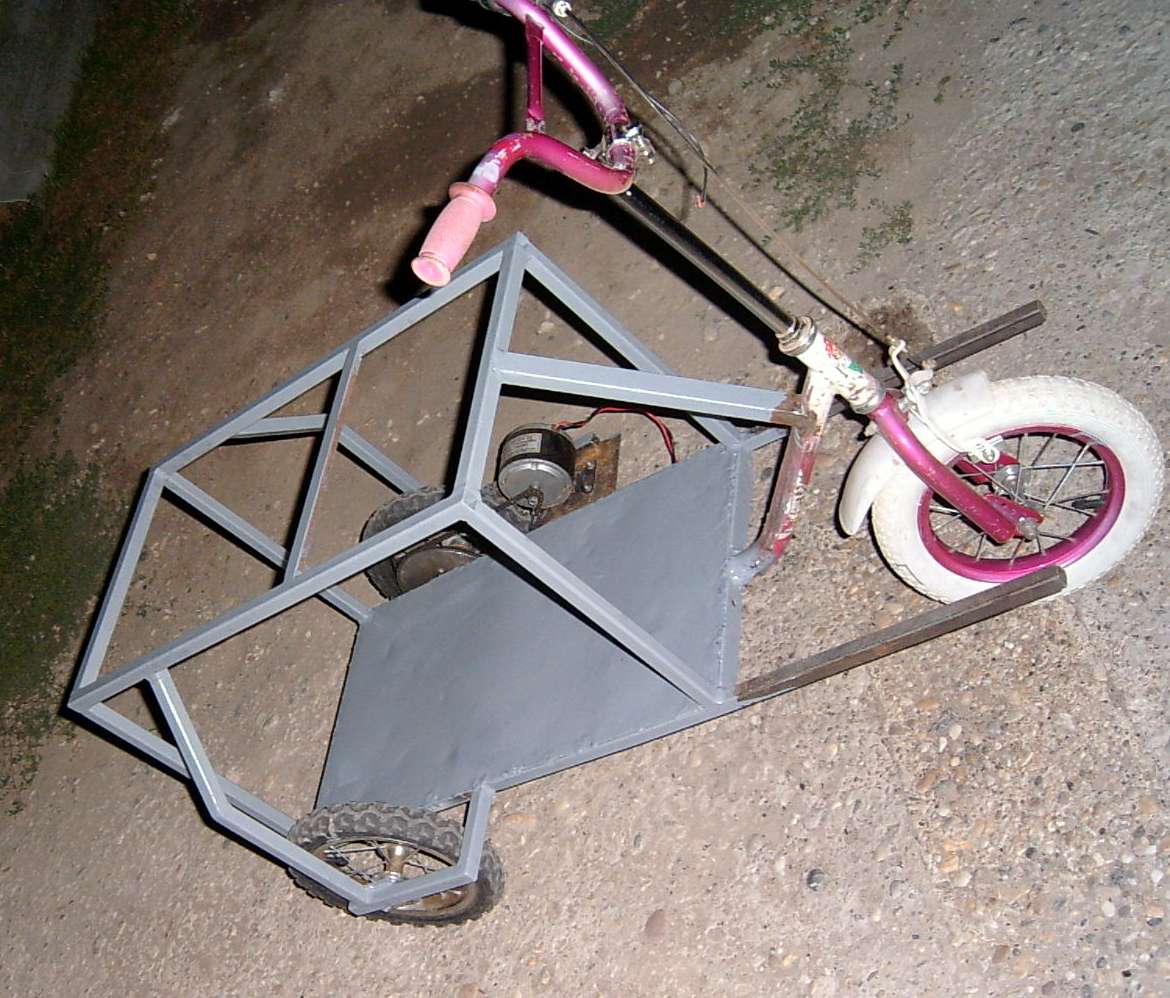

![]() ![]() amugy ráraktam az asikat hát nem tudom még mennyi a max speed, de bőven elég lesz ![]() jó papíron 18 km/h.. ![]() igen jól megy ![]() ![]()

![]() ![]() Mellesleg 40 kiló lesz maga a bicaj kompletten, de még mindig nincs kész, és a flex is leéget ![]() ![]() addig pihi, Megmértem 20,4 km/h a max speed ![]() :yes: :yes: ![]()
Kötekedés nélkül: Ekkora tömeggel az is csoda, hogy elindult! :hehe: Bocs! Nem akartam gonoszkodni, csak kijött belőlem...
Csak a kedvedért megmértem
![]() ![]() én is kiváncsi voltam rá már roller aksi 7 kg (2db 12V 12AH) aksi + roller 34 kg, aksi nélkül 27 kg bicaj aksi 24 kg (2db 12V 36AH) aksi + bicajom 50 kg, aksi nélkül 26 kg az 50kgnál picit meglepődtem, majd megnézem, hogy 3000FT ért mekkora a legnagyobb AH-s aksi(20-24 lehet kb) és veszek kettőt, mert 24 kg kicsit sok ![]() ![]() ![]() ![]() üdv Idézet: „aksi + bicajom 50 kg” Igen, éppen erre céloztam. Azért ez egy kicsit engem is meglepett... ![]()
