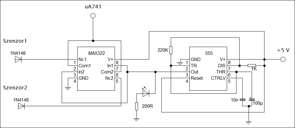

Két érintkezősre csináltam egy db 555 -el adok jelet 17 másodpercenként egy MAX322-nek ami kapcsolgat a két dióda között. Lassan már két éve kifogástalanul üzemel.
Én is pont ugyan erre gondoltam, de nem tudnám most hirtelen fejből hogyan kéne a két diódát összekötni a MAX322-vel. Tudnál kapcsolási rajzot mutatni?
Holnapra lerajzolom mert nem csináltam rajzot.
Nálam a két dióda között az eltérés 0,8 C fok mert két teljesen egyforma dióda nincs. Én Kb. 20-25 db. dióda közül választottam ki hogy csak ekkora legyen az eltérés. Legkésőbb holnapra felteszem a rajzot
Köszi szépen de nem sürgős, sajnos nem nagyon érek rá mostanában tervezgetni a nyákot, de érdekelne a te megoldásod is. Talán a héten lesz időm kicsit tervezgetni
Lerajzoltam, ha bármilyen észrevételed van írj.
A dobozra raktam egy mechanikus kapcsolót amivel ki lehet választani egy szenzoros vagy két szenzoros üzemmódban működjön. Ha az egy szenzoros üzemmódra kapcsolom akkor csak a belső a szobában lévő szenzor adatait mutatja.
