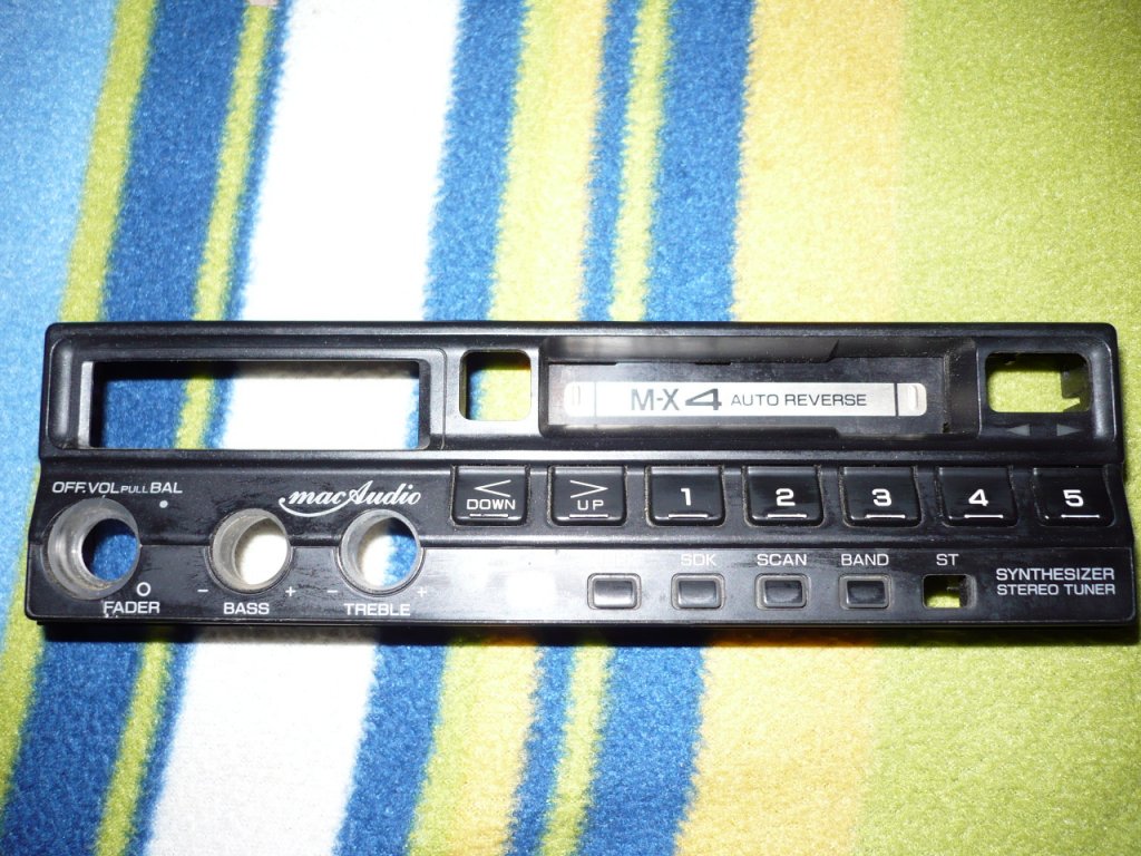

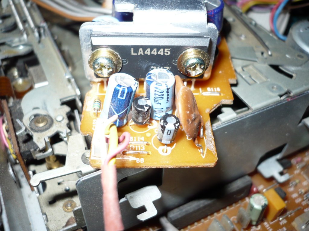

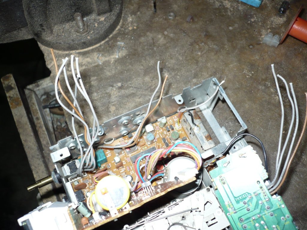

(#) mico75 hozzászólása Nov 27, 2011 /
Lomtalanításkor a padlásomon találtam egy MacAudio autos rádió magnót nem tudom hány éves lehet de biztos veterán. Egy gond van vele hiányzik a hátuljáról a csatlakozó és egy csomó kábel lóg a panelről persze nagy része szürke egyszínű felirat nincs hogy mit hová kell kötni. Ha tud valaki segiteni az nem lenne rossz. Képeket mellékeltem a panelről.
Előre is köszi a segítségeteket.
(#) Inhouse válasza mico75 hozzászólására (») Nov 28, 2011 /
Gyakorlatilag mindenről raktál fel képet, csak a hátuljáról nem... meg esetleg rakhatnál fel az előlapról is, kíváncsi lennék milyen fejet gyártott a MacAudio.
Inhouse
(#) pucuka válasza Inhouse hozzászólására (») Nov 28, 2011 /
Akkor még nem fejnek hívták. Benne van a láb is.
(#) Inhouse válasza pucuka hozzászólására (») Nov 29, 2011 /
Én nem látom. Csak a végfok IC-t a maga kis paneljával, innen-onnan felülről, alulról mást...de a hátuljáról, ahol kijönnének a vezetékek és az eredeti csatlakozók lennének nem. Meg mint írtam érdekelne az előlap is...

(#) Inhouse válasza mico75 hozzászólására (») Nov 29, 2011 /
Ez szerintem még nem ISO-s volt...
MacAudio m-X4
Adott a végfok IC is, abból már lehet silabizálni. A 2 vezeték külön lehet, hogy a táp és a test, nézd meg, hogy az egyik (pl barna) testre megy-e és a másik a poti végén a mikrokapcsolóra? Nekem sem tiszta ez egyáltalán...

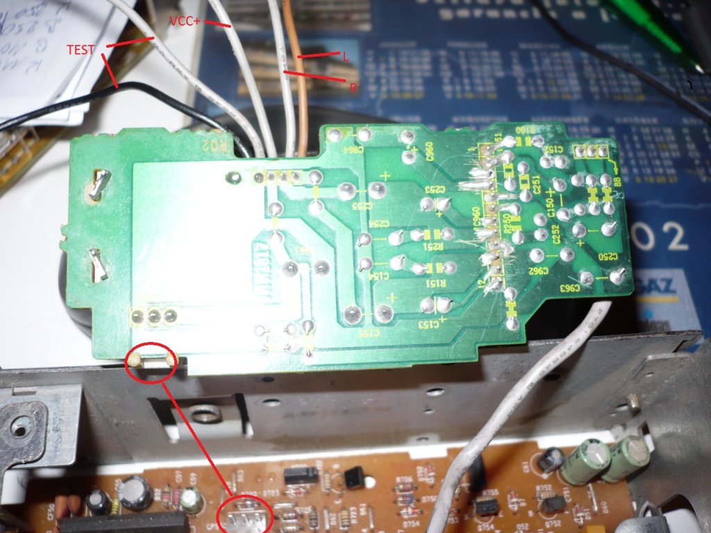

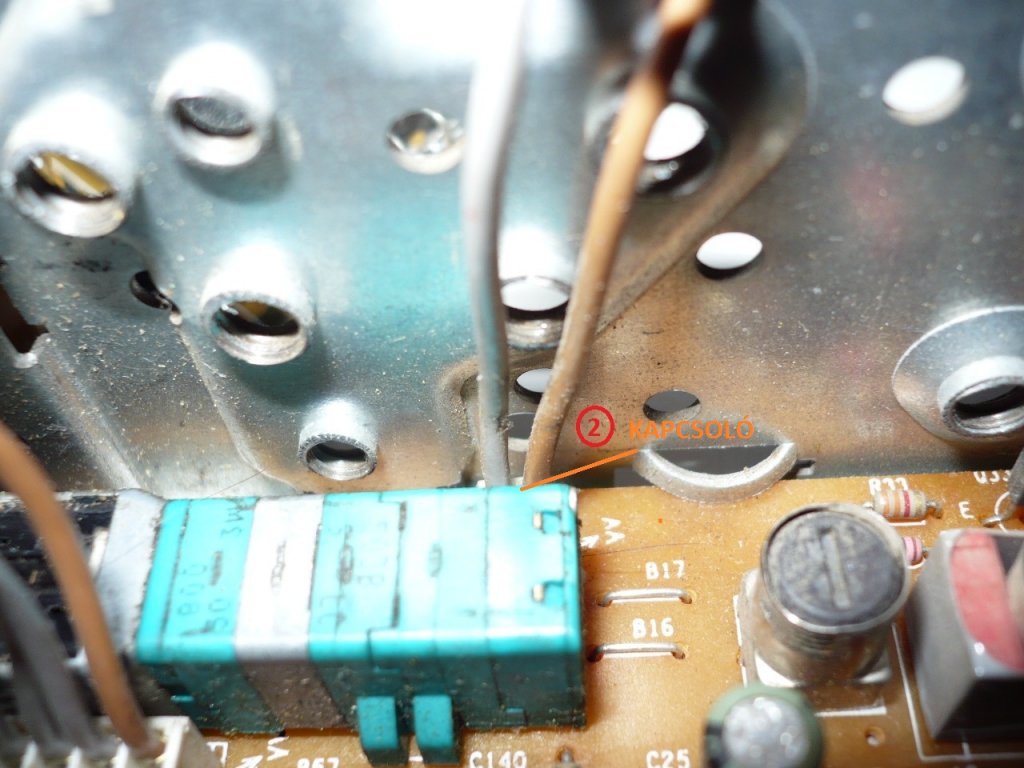

(#) mico75 válasza Inhouse hozzászólására (») Nov 29, 2011 /
Megnéztem alaposabban az áramkört a zöld kombinált kapcsoló mellől közvetlenül kijövő 5 szürke és 1 barna kábel (a mellékelt képeken 1-es jelölés) nincs összeköttetésbe az áramkörrel csak a zöld kombinált kapcsolóval. Ez a helyzet a képeken 2-es számmal jelölt a kombi kapcsoló végén lévő szürke és egy barna kábellel. Megnéztem azoldalt amit megattál, ez most 4 hangszórós? Azért van ilyen kábel kavalkád? Itt van még pár fotó egy kis magyarázattal.
üdv.
mico75
Sztereó erősítő és teljesítmény fader poti, amitől 4 hangszórós lesz. A kapcsoló akkor stimmel.

(#) mico75 válasza Inhouse hozzászólására (») Nov 30, 2011 /
Na most akkor melyik kábelt hová és hogyan is kössem, hogy ne romoljon el semmi? Légy szives egy egyszerű rajzot ha tudnál nekem csinálni.

(#) Inhouse válasza mico75 hozzászólására (») Dec 1, 2011 /
A potinál meg kellene keresni a 2 oldal közepét, oda mennek a végfok kimenetei, a poti maradék 4 lába meg a 4 hangszóró kimenet testhet képest.
Nem lehet annak valami oka, hogy ezt így szétvágták?
Elsőre adni kellene neki 12V-ot a kapcsoló elé, testet a fémrészre, és megnézni az áramfelvételt. Persze közben ne érjen össze semmi. Ha jó, akkor a végfok résznek is adni, megnézni, hogy a 2 hangszóró kimeneten jön-e ki hang...előtte persze visszarakni a helyére, mivel gondolom, hogy azon a 3-as csatlakozón keresztül kapja a bemenete jelet...
