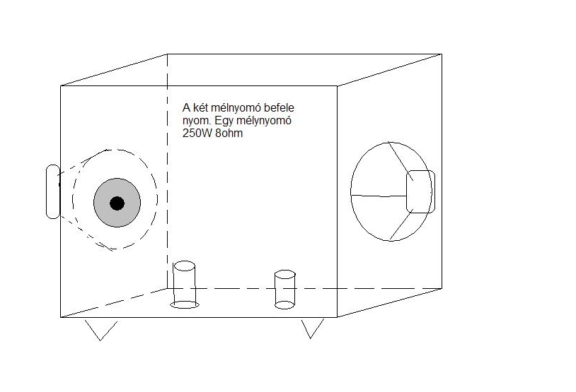

Nekem is van egy tervem.Nemtudom, hogy jó-e.Mondjatok véleményt.Nem vagyok nagy szakértő a ládakészítésben, ezt is ajánlották nekem. A mélnyomóimon azt irja 250W 4/8ohm (két bemenetük van) Köszönöm a válaszotokat.
Ennek az elrendezésnek nem volna sok értelme. Inkább csinálj sima reflexet belőlük.
A hangszórótól függ hogy egyáltalán alkalmas e reflex dobozhoz.
