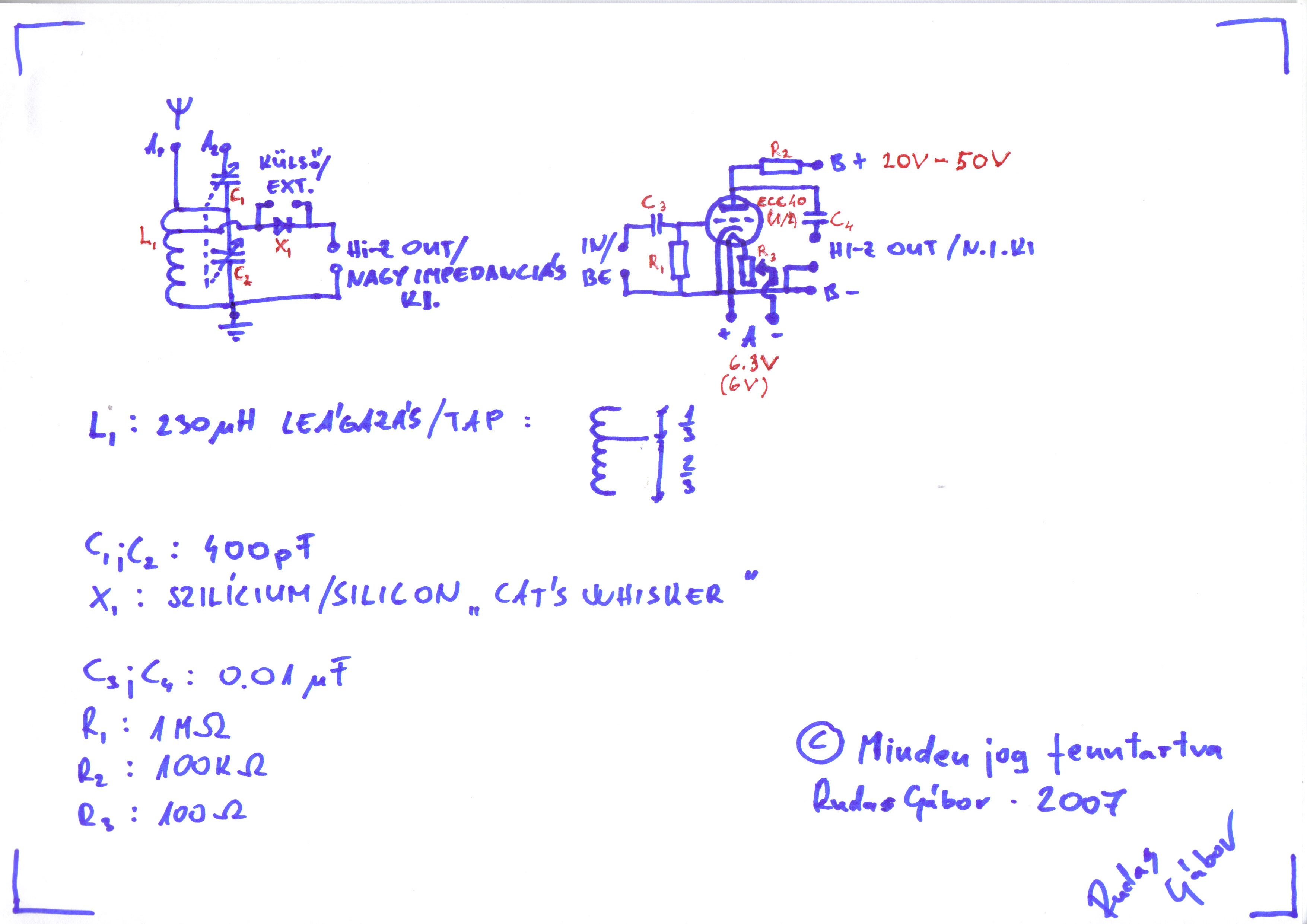

(#) RdsG hozzászólása Aug 10, 2007 /
Itt van utólólag a detektoros kapcsolási rajza
(ha van kérdés vagy bármi akkor az mehet a Crystal radio topicba)
Bocs a közbevágásért!

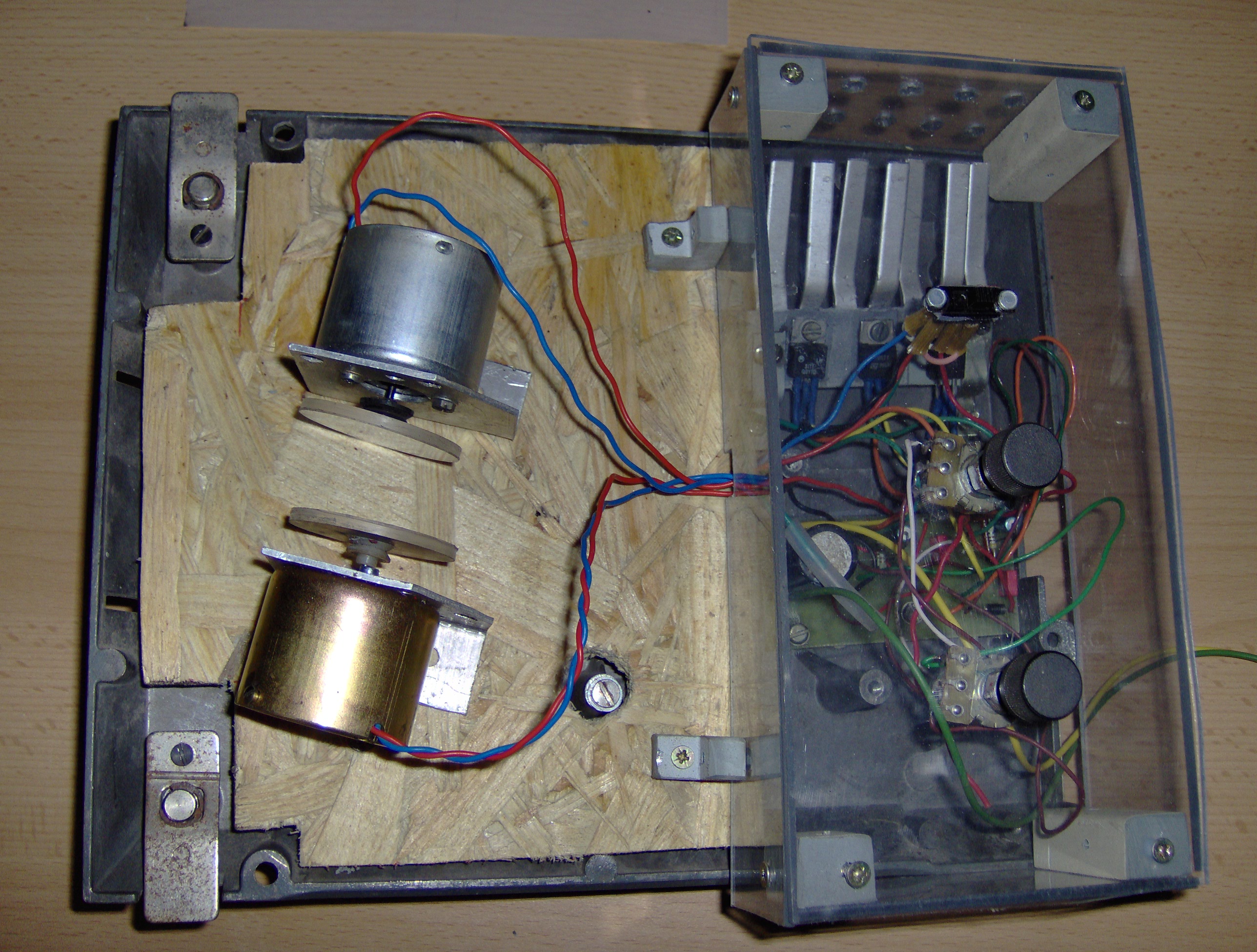

(#) zoly15 hozzászólása Aug 10, 2007 /
én ma 1 lézershow-ot építettem de sajnos a lézer csak hétfőn lessz meg
de a motorvezérlés már működik
kép csatolva!
jah és a kábeleket megpróbálom majd elrendezni
a tükrök esztergáltak
(#) gulyi88 válasza zoly15 hozzászólására (») Aug 10, 2007 /
csá milyen bökővel esztergálták az üveget?
rapid? vídia? vagy az új tech cserélhetőlapkás dolog?
vagy ez nem is üveg?
csá
(#) zoly15 válasza gulyi88 hozzászólására (») Aug 10, 2007 /
hy
a tükör müanyag az üveg sanaszájjel repedt volna szentem :eek2:
üdv

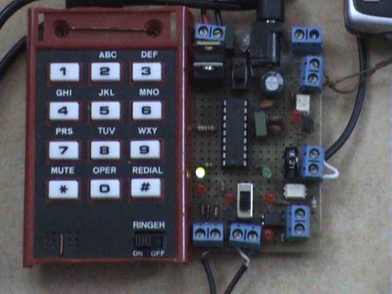

(#) Csibi hozzászólása Aug 10, 2007 /

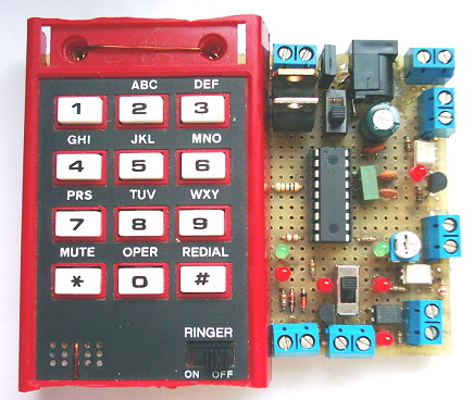

Na ismet volt egy kis szabadidom, aztan fabrikaltam egy mikrokontrolleres riaszto rendszert, mozgas erzekelovel (vagy fust erzekelovel vagy ami kell), lezeres sorompoval meg mobil telcsoval.
A leirason meg dolgozom de lassan az is meg lesz.
Addig is itt egy video rola, meg egy kep:
videó
link javítva! --szabi83
(#) angelero válasza Csibi hozzászólására (») Aug 10, 2007 /
Nagyon tetszik. Várom a leírást

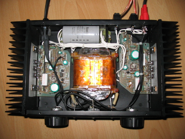

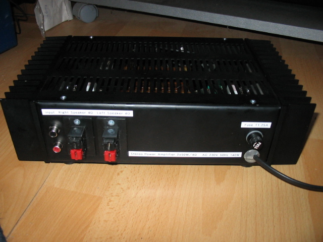

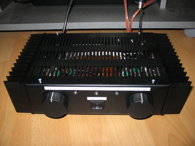

Sziasztok. Elég sok mindent építettem már de legutóbb néhány elfekvó alkatrészből meg egy halott unitra erősítőből építettem egy kis 2X35W-os végfokot.Elég jól szól.És meglepően jól hajtja a két reflexládámat amiben 30-as mélyek vannak meg piezo magas és közép.Bulira lettek csinálva nem lehet könnyen megölni őket. A dóm magasak sokba kerülnek nagy teljesítménynél. Itt vannak az erősítő képei.
(#) Parázs Gábor válasza djhans hozzászólására (») Aug 11, 2007 /
Nagyon király lett.A dobozt honan szerezted?A végfokot egycségcsomag formában veted?
(#) djhans hozzászólása Aug 11, 2007 /
A dobozt én csináltam. A borda a gyári Unitra erősítőben volt meg a nyák is (a nyákokat szó szerint kifűrészeltem ) nem volt kedvem újat tervezni,maratni. Nagyobbat szól most a végfok mint a gyári erősítőben. A számítógépre van rákötve azt hallgatom most két Videoton hanfallal. Bulinál a két nagy házilag épített hangfalat hajtja de tervezem egy nagyobb erősítő megépítését hozzájuk.
(#) vzoole válasza djhans hozzászólására (») Aug 11, 2007 /
Jók a LED-ek
(#) gtk válasza djhans hozzászólására (») Aug 11, 2007 /
Tetszik, szep munka
Ja, azóta a LED-ek be lettek kötve. Középen a power kétoldalt a clip.

Ma sikerult befejeznem a riaszto rendszer leirasat, igy a videon kivul a leiras is es a program is letoltheto az oldalamrol.
Aki kivancsi ra annak belinkelem a videot amibol szerintem azert kiderul, hogy hol is kell keresgelni.
Sok sikert.

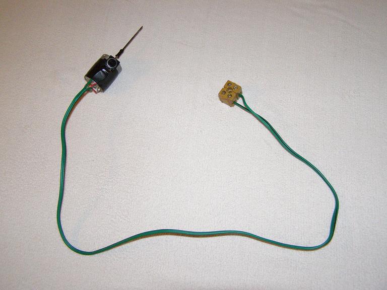

(#) 18david18 hozzászólása Aug 11, 2007 /

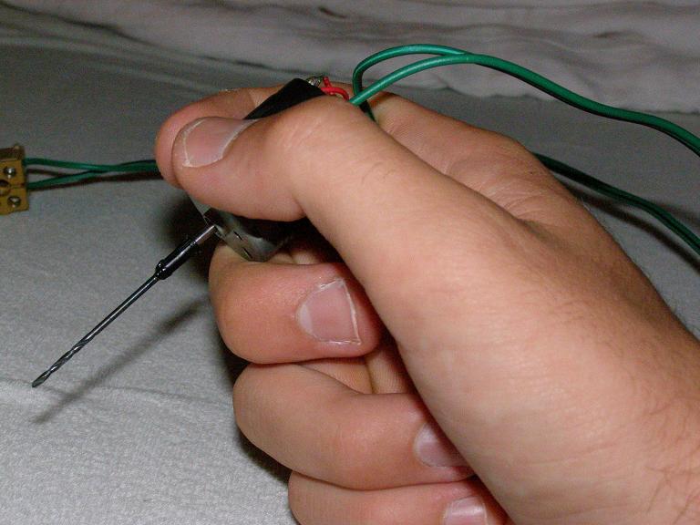

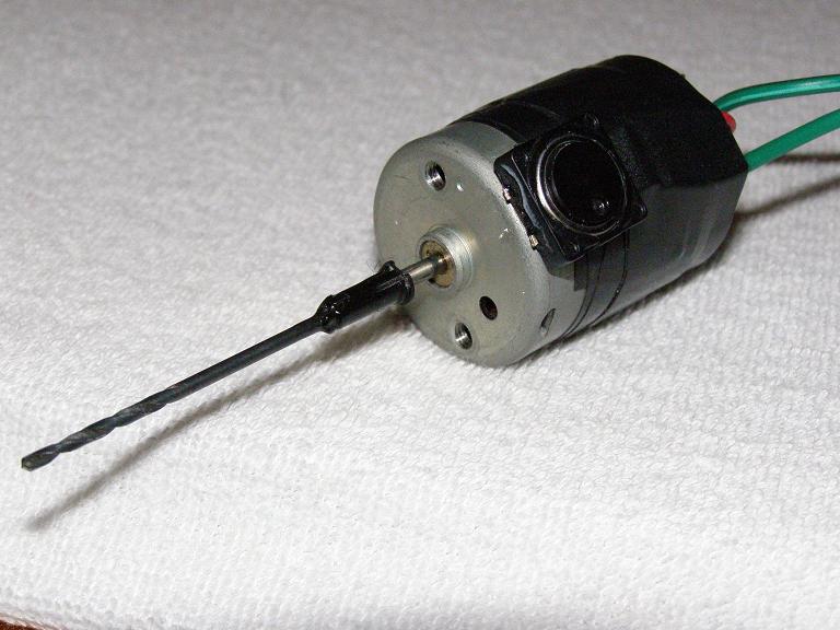

Ma készültem el a Panelfúrómmal. A motorja egy régi FUNAI videó mocija . Nagyon jó lett és elég erős is. :yes: :yes: :yes:
(#) Topi válasza 18david18 hozzászólására (») Aug 11, 2007 /
Ügyes! És mitől marad ott a fúrószár?
(#) 18david18 válasza 18david18 hozzászólására (») Aug 11, 2007 /
Itt a videó.
(#) 18david18 válasza Topi hozzászólására (») Aug 11, 2007 /
Hát a fúrószárt egy műanyag dengelybe ragasztottam (de nagyon erősen) :yes: . És ez a műanyag tengely pont felmegy a motor tengelyére. Szóval lehet cserélni.
Okos megvalósítás, de én egy 1500Ft-os magas fordulatszámmal és tokmánnyal rendelkező panelfúrót jobban preferálok
Azzal nem értek egyet, hogy panelfúrót eszkábáltok. De ettől függetlenül
Hát igen!
Csak unatkoztam, és nem tudtam jobb elfoglaltságot magamnak, így építettem egy panelfúrót.
