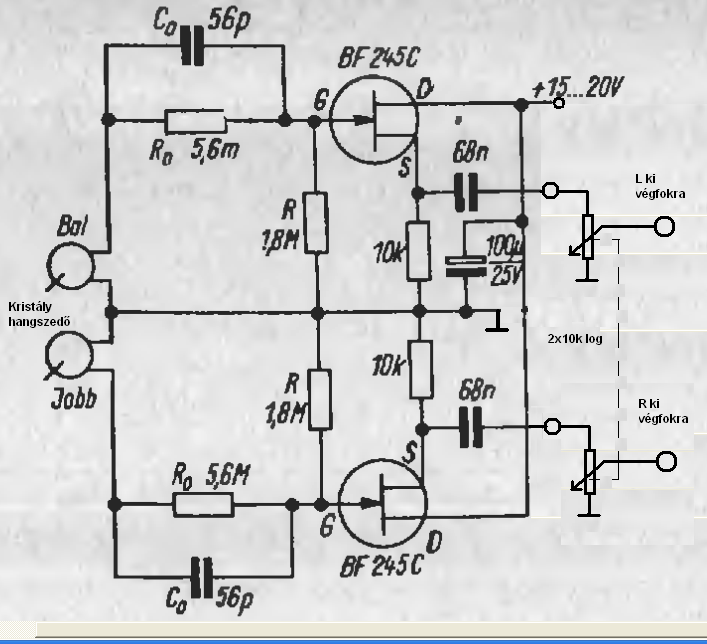

Ha vásárolnál használtan, akkor érdemes volna olyat keresni/választani, amiben legalább mágneses hangszedő van a kristály/kerámia (piezo) helyett.
Az olcsó Tesla lemezjátszók annó nagyon szerették a VK-4302 hangszedőt, ami bizony kristályhangszedő és ez a hangminőségén is meghallatszik. :szomoru2:
Egyik előnyük az ilyen hangszedőknek az olcsóságuk, illetve relative nagy jelet szolgáltatnak (100mV vagy afölött), ezért vonalbemenetre közvetlenül köthetőek és RIAA korrektor sem kell hozzájuk, mivel a korrekció a piezokristály karakterisztikáján keresztül valósul meg.
Én mégis azt mondanám, hogy a legolcsóbb mágneses hangszedő, egyszerű műveleti erősítős RIAA korrektorral szebben szól mint a fentiek. Például a TL071(072,074) kiváló erre a célra!

Ja es fogadd meg Vales tanacsat is, hogy kristaly/keramia hangszedoju lemezjatszot nem veszel!!! Lenyegesen rosszabb a hangja mint a legocskabb MM hangszedoknek! Emellett meg 1x szeretnem hangsulyozni, hogy hasznalt hangszedot/tut se vegyel ha nem muszaj, inkabb ujat. Nem tudhatod, hogy mit elt at szerencsetlen tu a multban. Na, sok sikert ja es ha vmiben nem vagy biztos, csak nyugodtan kerdezz!
