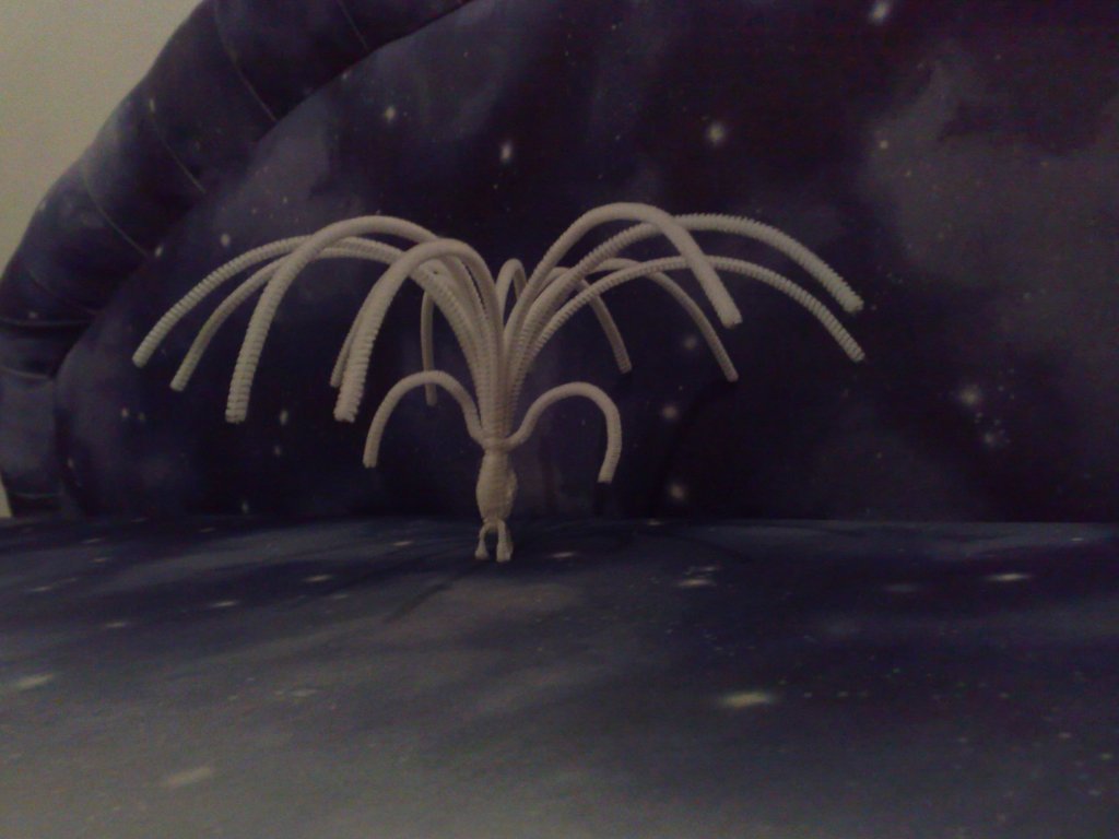

Engem is ez érdekelne. Méghozzá pontosítom is mi lenne az én célom. Az Avatar filmből a repülő magokat (Atokirina) megcsináltuk zseníliadrótból. Egész jól sikerült. Sőt két kis led segítségével egész pofás lett. A cél az lenne, hogy mondjuk a mennyezetről vékony damilon (hogy ne látszódjon) lelógassunk pár ilyen magot. Az lenne jó, hogy olyan legalább 30-40cm távolságig át tudjuk vinni vezeték nélkül a ledek világításához szükséges energiát (mert ha vezetéken lógnának azok nagyon látszódnának (kár hogy nincs damilszerű vezető)). Az elektronika a mag alsó testében tudna elférni (ahol van az egyik leg is). Ha kell valami vezetőkarika, akkor esetleg a felső szétágazás aljába tudna elférni, de ott is szűkösen. Inkább több karika lehet mint nagyobb átmérőjű. A távolsággal van legjobban bajom. Minden segítséget előre is köszönök. Zoli
Egy tölthető elemmel szerintem jobban jársz. Egy LED nem nagy áramfelvétel, akár hetekig is simán világíthatna egy 3V-os normál elemről is, nem is kell tölthetőnek lennie!
Köszi.
Hát ez nem olyan jó hír. Azért meg tudjátok mondani, hogy melyik kapcsolást érdemes használni? Azért kérdem, mert találtam olyat, ahol írták, hogy mikkel érdemes még variálni az lap kapcsoláshoz képest, de mivel annyira nem vagyok jártas a témában, ezért azok nekem már sokat nem jelentenek. (nincs olyan tapasztalatom, hogy valami következtetést le tudjak vonni, hogy a javasolt változtatásoknak milyen hatása lehet... Azon kívül, hogy mindenből veszek egy rakással, és próbálkozom.) Mert akkor max. olyat lehetne csinálni hogy valami felett lebegne az egész. Bár bíztam bene (valahol valami cikkből az jött le nekem, hogy valahogy meg lehet oldani nagyobb távot is. Igaz a vevő oldalán is aktív rész van), hogy megoldható ennyi energia messzebbre való továbbítása is. Az elemes dolog azért nem olyan jó, mert az volt a terv, hogy a mennyezetről lógnának le. Elem esetén ezt azt jelentené, hogy mindig létrázni kéne hogy bekapcsolja az ember, vagy elemet cseréljen mindben. Ráadásul mindig ki kellene bányászni a mag testéből a cuccot. Esetleg nem létezik valami olyan vezeték amin úgy lehetne lógatni, hogy az ne látszódjon (valami damil szerű vezető). Tudom kicsit futurisztikusnak hangzik, de néha lehet találni olyan jó dolgokat, amiről azt hinné az ember, hogy nem létezhet. Zoli

Amúgy neten találtat egyet. Igaz vastagabb lehet. LITZE HUZAL Bár nem tudom a "3 X 16" az mit akar jelenteni.... Előre is köszi a segítséget.
Szépen néz ki ez az akármi (nem láttam a filmet) :hide: Én a helyedben megpróbálnám vékony tekercselő huzallal bekötni (zománc szigetelésű dróttal) Valami egész vékonnyal, pl 2X 0,2mm-es dróttal....

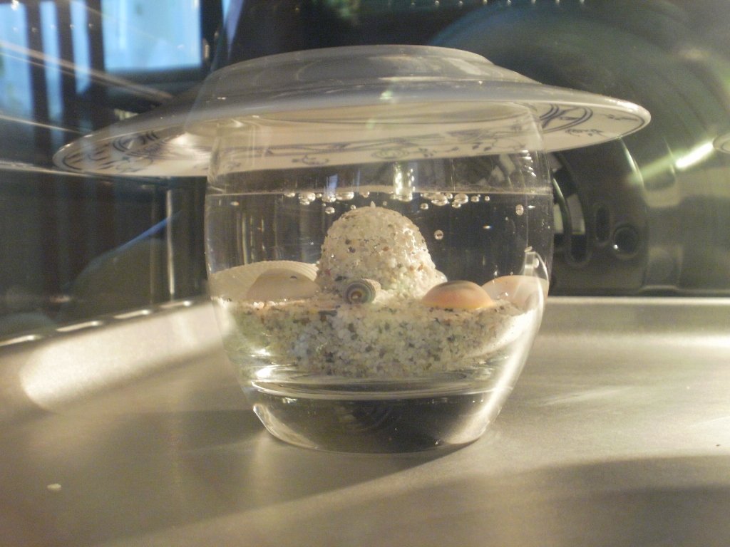

Tíz hónapos gyertyám közepén gigászi buborék képződött. Így már a fénye sem az igazi. Arra gondoltam, hogy beállítom a sütőt 80 celsius fokra és egy kicsit "megsütöm". Szerintetek kibírná a led és a többi alkatrész ezt a hőterhelést?
Szerintem igen. Azt viszont nem tudom a buborék távozik-e tőle. De próba szerencse. A cica mit szól hozzá?

Nekem is előfordult ilyen. Fecskendővel + tűvel kiszívható a buborékból a levegő és összemegy. A tű nyoma másnapra eltünik!
A másik mód, hogy hőlégfúvóval óvatosan felmelegíted a gyertyát.
A sütés sikerült. Túlélték az alkatrészek. A Bubi szépen eltűnt. Egy hibát azért vétettem. A zselé tetejéről a poros, szöszös részt nem vágtam le. (lemosni nem lehetett) Ezért az szépen beleolvadt a zselébe. Ezért oldalról nézve egy kicsit opálos látszik a úszkáló szösz. De ennyi baj legyen.
