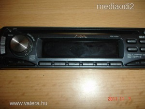

(#) Peppi válasza Peppi hozzászólására (») Dec 7, 2011 /
Sziasztok! Sikerült kipróbálnom! Előtte nézte egy szaki, azt mondta, ha nem jó a kijelző, nem is fog működni az egész, kukába vele. Rákötöttem hangszóróra, és adja a hangot. Játsza cd-t, rádiót, lehet vele váltani számot, rádió sávot, bármit! A kijelző néha fel is villan, de továbbra sem működik. Tehát jó, csak a kijelző bizonytalankodik. Van rá esély hogy kialakuljon belőle valami? Valaki kérem szóljon hozzá, nagyon kéne. Sajnos itt semmi szerelő, csak esetleg okoskodók. Köszi: Peppi
(#) S.Roland válasza Peppi hozzászólására (») Dec 7, 2011 /
Hello,
A rádió típusa?
Hozzá tartozik az előlap ?
(#) Peppi válasza S.Roland hozzászólására (») Dec 7, 2011 /
Természetesen a tipuszám megegyezik a fejegységen, és az előlapon is. AIWA CDC-R104

(#) S.Roland válasza Peppi hozzászólására (») Dec 8, 2011 /
Hello,
Ha ba van kapcsolva a rádió hallod , hogy megy akkor próbáld , hogy belevilágítasz a kijelzőbe és nézd meg ha nyomkodod a gombokat akkor változik -e valami a kijelzőn.

(#) Peppi válasza S.Roland hozzászólására (») Dec 12, 2011 /
Szia! Nem igazán látok semmit! Be, -és kikapcsolásnál látom a szimbólumokat, de azután lassan elhalványodnak. A háttérvilágítás jó, és a gombok is világítanak. max annyi még, hogy a hangerőt eddig nem tudtam változtatni, de azon kívül minden gombra-funkcióra reagál. Még az aux-in is működik. Köszönöm!!!

Hello,
Mi halványodik el a kijelző vagy a háttér világítás? Ne bele világíts hanem oldalról súroló fényt adj neki? Sötétbe próbáld ki. Távirányító van hozzá? Mi történt a készülékkel leesett az előlap? Kapcsolási rajzod van hozzá?
