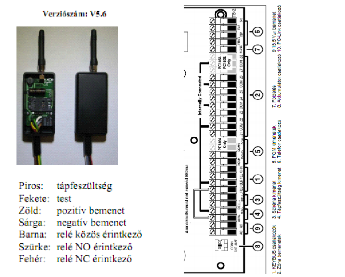

Segítséget kérek egy Apollo típusú GSM modul bekötésében, nem vagyok benne biztos, hogy mit hova kell bekötni. DSC PC1616 panelre szeretném csatlakoztatni.
Köszönöm a segítséget.
