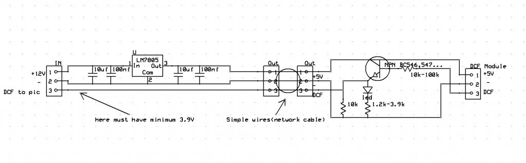

Picit vissza térve a panel okozta vételhiba miatt, én ezzel a kapcsolással próbálkoztam sikertelenül szerinted így ez elvben működőképes lehet?
dcf_sch.pdf
(#) digit99 válasza mazso1988 hozzászólására (») Dec 24, 2011 /
Try this one.This I have,work with no errors!

(#) whalaky válasza Csupasz hozzászólására (») Dec 24, 2011 /
Úgy néz ki a Conrad féle vevő a kijelzők közelségét nem tűri.
Próbáltam nem multiplexelt kijelzővel is, aminek semmi köze az órához, egy másik készülék LED kijelzője, amint közel kerül hozzá leáll a vétel. (igaz hogy annak 1kHz-es PWM fényerőszabályzása van, ami közel ugyan az mint a multiplex vezérlés frekvenciája).
Ami a DCF félreszinkronizálást illeti....
Nálam a jelenség oka úgy tűnik hogy a zavarokból ered, gondolom másoknál is, mert a jelenség ugyan az..
Ha két bit közt bejön egy zavar jel pl. 500ms-nál, azt a program gond nélkül feldolgozza, és még az sem biztos hogy CRC hibás lesz, így akármi is lehet a végerednmény akár 60-70 bitnyi adat is jöhet, a program ezt nem ellenőrzi, csak a CRC hibát ami valljuk be men túl megbízható.
A szinkronizálás előtt van egy szűrő benne, hogy nagyon durva adatot ne egyen meg, de mint azt többen is tapasztaltuk ez sem elégséges.
Az a megoldás jutott eszembe (nem akarom elkiabálni, de úgy nézki jólesz), hogy teszek bele még egy szűrőt, hogy ha az adat 59 bitnél több bitből tevődik össze a percfordulókor, akkor abban biztos hogy valahol szemét van , az egész csomagot hibásnak nyilvánítom.
Mindössze ennyit kell az m_dcf77.c végére írni
  1. if (dcf_index > 58)  ParityOK = false;
(ez az 58 lehet hogy 59, már többször módosítottam a programon, nézzétek meg mielőtt beírjátok)
Nekem beváltnak tűnik, két napja figyelem a dolgot, eddig nem láttam félreszinkronizálást.
Próbáljátok ki, várom az eredményt

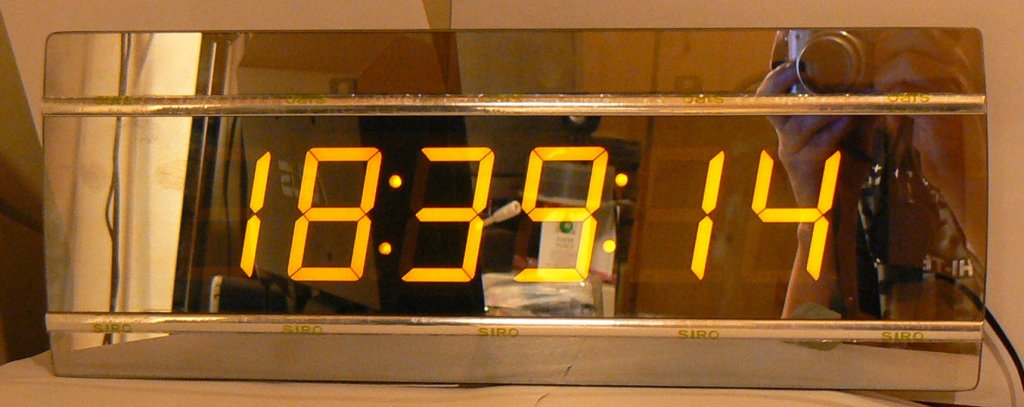

(#) whalaky válasza whalaky hozzászólására (») Dec 24, 2011 /
és a "végtermék".....
igaz hogy még nincs letakarítva és a díszléceken is rajta van a védőfólia, de már alakul.....
Sajnos minden jószándék ellenére az antennát nem tudtam egybeépíteni.
(#) kaqkk válasza whalaky hozzászólására (») Dec 24, 2011 /
Nagyon tetszik ez az előlap , Milyen anyag ez és hol lehet beszerezni ?
(#) whalaky válasza kaqkk hozzászólására (») Dec 24, 2011 /
Foncsorozott színezett üveg (ez most barna), és bármelyik jobb üveges csinál neked, siro konyhaszekrény díszléccel
Szuper ! Erősen gondolkodom rajta hogy én is tervezek egy hasonlót magamnak , van 10db fűzöld kijelzőm
avval is szép lehetne .

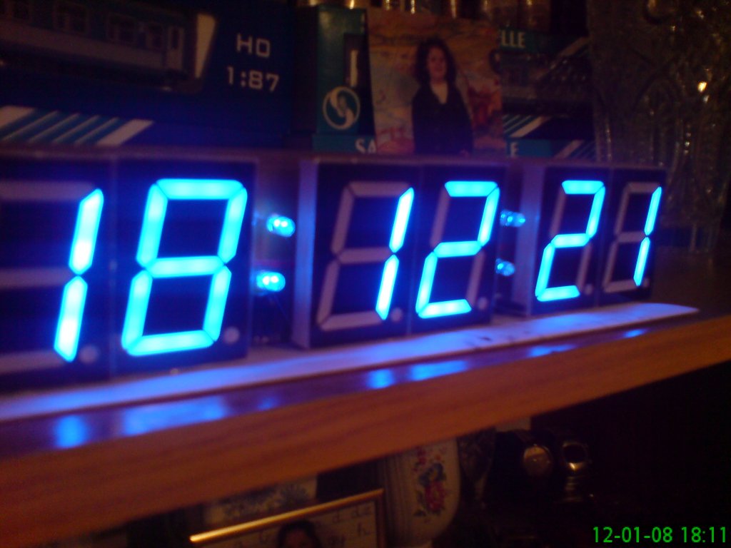

(#) Csupasz válasza mazso1988 hozzászólására (») Jan 8, 2012 /
Ha csak próbálni akarod, tudok fényképet feltenni, az 1,8", vagy küldeni 1"- osat.
Üdv:
Csupasz
(#) mazso1988 válasza Csupasz hozzászólására (») Jan 8, 2012 /
Igazán elgondolkodtam hogy melyikből is építsem meg az órát véglegesre, eredetileg sárgával szerettem volna de ez a kék elgondolkodtató!
Képet ha feltennél azt szívesen megnézném.
Nem tudom elmegy-e a kép.
Nem igazán adja vissza a színét, ez a Mule v2 LED változata.Később felteszek az apróba kijelzőt.Üdv:
Csupasz
Ja, afényerő nincs teljesen maxon az órában...
nagyon szépen mutat, akkor ezeknek a kijelzőknek is kb 50mm a karaktermagasságuk igaz.
Azt hiszem 45mm.
