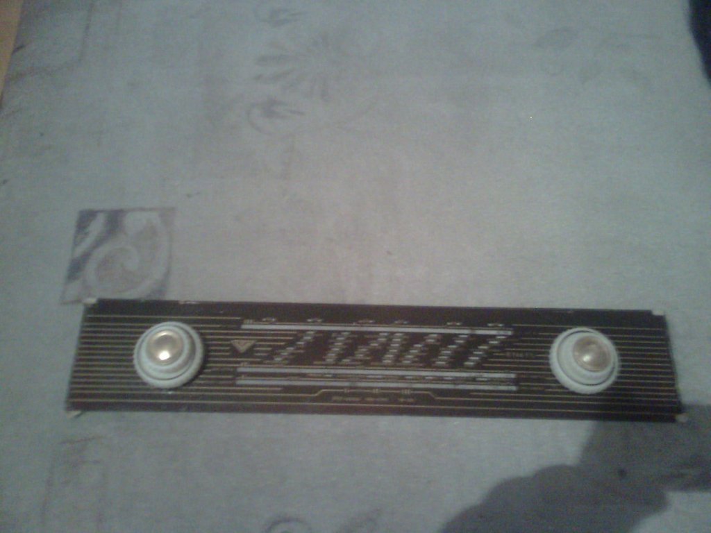

Csak nemrég akadtam a topikra amit végig is olvastam s látom,az itt jelenlévők milyen gyönyörű munkát végeznek mindent beleadva.Nekem is van két régi rádióm,valaha szerettem volna felújítani őket,de már sajnos nem áll módomban,nem tudom mit kezdjek velük.Gondoltam,megmutatom őket,hátha érdekel valakit.

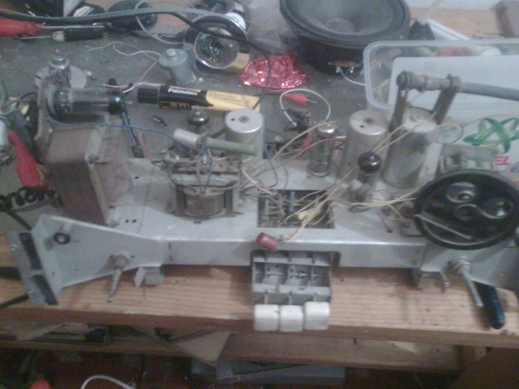

Üdv! Na vége az ünnepeknek (ezúton is boldog új évet mindenkinek) így folytatom a vtrgy szimfónia felújítását a készülék a madárfészkes pókhálós stb állapotból eljutott oda hogy középhullámon már működik a Kossuth és még 1-2 adó bejön. Most jön az hogy az el84 helyett visszaalakítom ebl21 re és ehhez kérnék segítséget. Ha valaki esetleg tud kapcsolást az átalakított verzióhoz szívesen fogadnám mivel mint az alábbi képeken is látszik elég nagy a kavalkád. A másik: a fémsasszit érdemes e valahogy újrafényezni akár trafókkal együtt valamint skálahúr helyett mit lehet használni? Még annyi hogy a velencéhez a politúron felül használtak e valami pácot, vagy csak a sellakot?
Skálahúr helyett nagyon jó a vastag sebész cérna.
Disznósajthoz is ![]() Csak nehéz hozzájutni...
Hali! Én is csináltam már pár szimfoniát (kisebb nagyobb változatokban) ha gondolod keress rá itt a topic-ban! A végcső visszaalakításánál jól jön a gyári kapcs. rajz, ami szerint leellenőrizheted az alkatrészeket, meg a csőfej bekötését, mert a demodulátor az eredeti felállásban a végcsőben foglal helyet, nálad lehet valami plusz dióda beépítve erre a célra! A sasszit ha nem korrodált elég megpucolni vmilyen fémtisztítóval, fölösleges szntem festeni, a trafót lehet, csak előtte rozsdamarózd le, mer ledobja a festéket egy idő után! Hozzá lehet férni anélkül is hogy ki kéne szerelni. Skálahúr helyett (sajnos ennél a típusnál) a mutató mozgatásához vékony erős fonalat tudsz használni, a vastag nem megy át a pici likon sajnos, de nincs rajta terhelés, így nem valószínű, hogy elszakad! A hangolóforgó mozgatásához vékony reluxazsinórt kell szerezni, az 99%-ban úgy néz ki mint a skálahúr

Üdv! jól jönnek ezek a tippek segítettek sokat. Benne van a dióda egy sima szerintem oa1160 v 61-es üvegdióda ennek az első fele ami az eredeti vezetéken van az megy a csövön az első diódára a test a másodikra. Jobban csak az a gondom hogy fele alkatrész a sasszi alatt van fele a kimenőn de megoldom. A készülék rajzát nyomtató hiányában átrajzoltam a3-as lapra hullámváltó-bekötéssel és tekercskészlet-leírással, trafóértékekkel együtt és ki van téve szembe velem a falra mint egy poszter. Fél napba telt de úgy is szeretek ilyesmivel is foglalkozni... Húrnak mindhárom tanácsot megfogadom barátnőm édesanyja kórházban dolgozik. Nem tudom van e sebészcérnája, vagy nézek reluxazsinórt, vagy egyszerűen szétkapom a kicsapót úgyse drága. Csak ki kell tisztítanom a zsinórt. Jövőhéten megérkezik a másik doboz is így szerintem egy hét és kész lesz csak varázsszemet nem találok sehol mert az nincs benne... A Velencénél meg megfontolom a tanácsot illetve utánanézek áraknak bár annál a legjobban a Velence feliratot sajnálom hogy hiányos. Köszönöm a segítséget!
