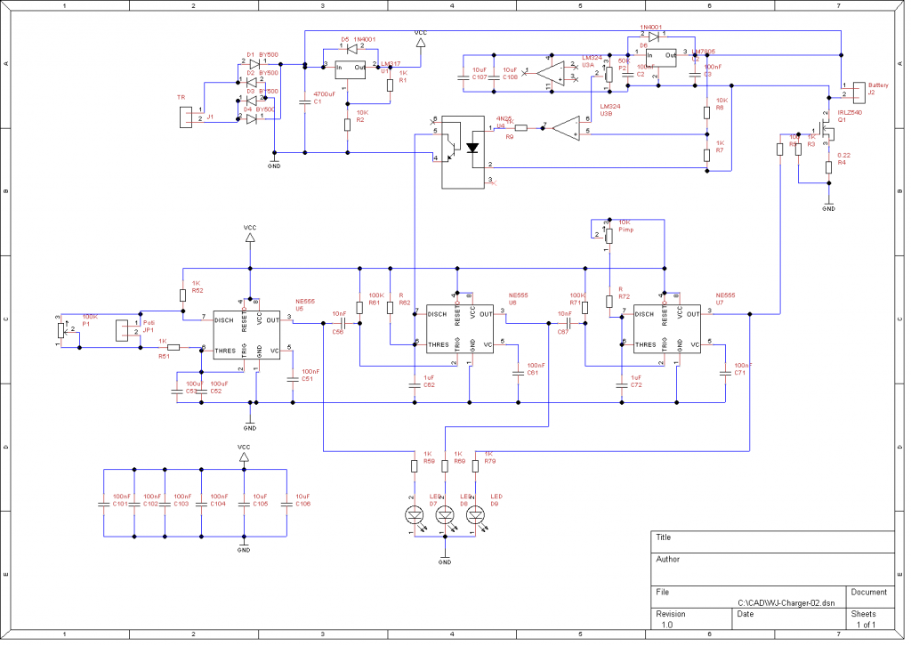

Itt van az általam megépített változat.
Kicsit elbonyolítottam az eredetihez képest. Az 555-ök tápját LM317-el oldottam meg. 3 db 555 van benne. Egy astabil, és két monostabil. Az elsővel lehet beállítani az impulzusok gyakoriságát. ameddig ez nem billen, addig "pihen" az akksi. Ha ez átbillen, akkor már eltelhetett elegendő idő ahhoz, hogy érdemes legyen vizsgálni az akksi töltöttségét. Ha az akksi feszültsége ekkor magasabb a beállítottnál, akkor a második 555 kondiját rövidrezárja az opto tranzisztora, és a folyamat itt megáll. Ha az akksi feszültsége kisebb a beállítottnál, akkor ez az 555 is átbillen, indítva a harmadikat, ami vezérli a FET-et. A harmadik 555-el lehet beállítani a töltő impulzus hosszát függetlenül azok gyakoriságától. Ha a töltőn hagyva az akksit annak feszültsége lecsökken a beállított érték alá, akkor újraindul a dolog, így folyamatosan rajta lehet az akksin, azt töltött állapotban tartja. Mivel az akksi "lebeg" az egész kapcsolás GND-jéhez képest, ezért az akksiról egy 7805-el csinálok egy független stabil tápfeszt a komparátornak. A komparátor kimemente egy opton keresztül "rövidre zárja" a 2. 555 kondiját. Az LM324-ben levő szabad egységek felhasználásával a későbbiekben szeretném akksi hőmérsékletét is figyelni. Én IRLZ43N FET-et használtam, ez alacsonyabb gate feszültségnél is teljesen kinyit.

![]() Én maradok a Proli féle komparátornál, gondolom ott a lassító tag a C1 47uF. Ha esetleg szórakozna az impulzusokra, akkor kell oda egy nagyobb értékű, és meg van oldva. Ha majd egyszer hajlandó leszek bedobozolni, valószínűleg bekerül mellé ez is.
