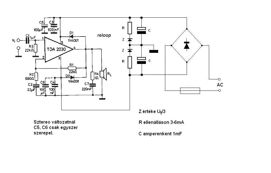

Kicseréltem a bemeneti ellenállást kisebb értékűre. 100K ról 6,2K-ra és sajnos semmilyen változás nem történt. Ugyanúgy búg ha lejjebb veszem a hangerőt. Esetleg valamilyen más megoldás lehetséges? Azért kérdezem mert most szétszedtem alkatrészekre az erősítőt és megcsinálom egy új panelre. A régi még vasalásos technikával készült. Első erősítőm közül így nem volt valami jó a NYÁK. Szóval most szabad a pálya. Tudok változtatni bármit.
Szia! Nem találom pontosan miről van szó. A búgáshoz van ötletem. Felvezetném, ha megadod milyen kapcsolásban gondolkodsz.
Én írtam a múltkor is. Sztereó TDA2030-ról van szó. Sztereó hangerőszabályzó potméter. Te javasoltad hogy cseréljem le a bemeneti ellenállást szabályzó ellenállást. Az erősítő nagyon szépen szól amikor maximumon van a hangereje. Viszont ha egy kicsit lejjebb veszem a hangerőt a potméterrel akkor egyből behallatszik az 50Hz-es búgás. (Max hangerőn nem a zene nyomja el a búgást, mert némán is búg)
Mielőtt elkezdenék rajzolni: egytelepes táplálású?
Rossz helyre van testelve a potméter hideg oldala, ezért földhurkos lesz az erősítőd. Végszükség esetén használj csillagpontos testelést, vagy legalább kösd a poti test-oldalát a pufferkondikhoz.

Ez még nem a végleges verzió, de lényeg ezen is látható. Ideje, hogy megrajzoljam TDA2030-2050-hez is.
Így gondolom a TDA2030 egytelepes táplálását. A zener diódák segítenek a lebegő testet pontos féltápon tartani. A pufferkondikat elég a legszikárabban méretezni, itt nincs brumm egészen kis kapacitásnál sem. Nincs koppanás bekapcsoláskor. A hangszóró testpontját és a Zobel-tagot (R4, C7) közvetlen a pufferekhez kell kötni. Az IC szigetelten kerüljön a hűtőbordára. Sajnos nincs itthon IC-m, hogy megépítsem, de a TDA7294 tapasztalatok alapján nem lehet baja. |
