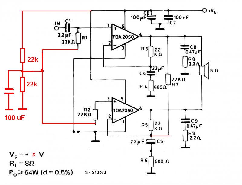

Szevasztok! Megint egy kérdéssel fordulok felétek. Úgy döntöttem, hogy épitek két hidalt kapcsolást, amiben TDA2050 lesz. Csak szimpla tápot találtam, szimetrikus tápom nincs ami megfelel erre a célra. Az IC adatlapján van egy hidkapcsolásos rajz, de az szimetrikus táppal megy. Szóval azt akarom kérdezni, hogy valakinek van kapcsolási rajza, nyákterve szimpla tápos hidalt TDA2050hoz?
Vagy úgy is jó lenne, ha épitenék 4darab normál végfokot szimplatáposat, és hidalnám őket. Csak az a baj, hogy nem tudom, hogy hogyan kell két végfokot hidalni. Segitene valaki?
(#) reloop válasza kiss.ferenc hozzászólására (») Jan 11, 2012 /
Szia! Parancsolj. Dolgozom egy jobb változaton is, ha nem kell sietned várd meg.
(#) kiss.ferenc válasza reloop hozzászólására (») Jan 11, 2012 /
Köszönöm, annyira nem sietek, hétvégén szeretném lemarni a paneleket.
(#) reloop válasza bereczk.jans hozzászólására (») Jan 11, 2012 /
Szia! Most fedeztem fel, hogy a korábban C4, R7 jelű Boucherot-tagot átraktad testre, nagyon jó! Úgy nézem ez egy pozitív visszacsatolás volt, melyet a neminvertáló erősítő (a tápban lévő ellenállások által lerontott) magas kimeneti ellenállása nem tudott elnyomni. Grat

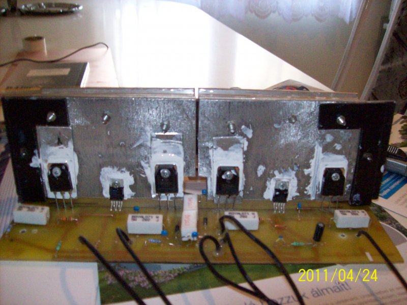

(#) dani9228 válasza gabesz.mi074 hozzászólására (») Jan 11, 2012 /
Üdv! Köszi! A legelső rajzon a két tranzisztor az NPN és a PNP -t felcseréltem. Most helyesen raktam be és így már jó lett. A képeket mellékeltem. Köszi a segítségeket!!! Ja és amit feltettem rajzot, az alapján építettem meg.
(#) gabesz.mi074 válasza dani9228 hozzászólására (») Jan 11, 2012 /
Egész jó lett. Ügyes vagy. Ha fel fogadtad a hűtő bordát és hallottad a hangját akkor is írd meg hogy milyen.
Oké! De arra csak jövőhéten kedden kerül sor, mert akkor viszem be a suliba tesztelni. Akkor már teszek rá hűtőbordát is. Megmérjük a teljesítményt is. Egyenlőre csak egy alumínium lapot tudok rátenni, mert még kell vennem normális hűtőbordát. Szerinted mekkora kellhet, a sztereó változathoz. Köszi!
Enyémen is az van most http://www.hobbielektronika.hu/forum/files/04/04b40204fbd57e0da7ee7...8a.jpg
Kicsit szét kencseltem a hő vezető pasztát. Ez a villanyszerelésben használatos A1 Alu doboz fedeléből van ki vágva,4miliméter vastag . Mivel ami jó villamos vezető az jó hő vezető.
A nyákod hosszúsága legyen, és 10centiméter magas 4-5alu anyag , illetve jobb híján jó hozzá az ilyen szélességű áram vezető alu sín,amit ki dobott régi erős áramú villamos fő elosztó szekrényekből találsz. Egyéb alu anyagokat nem tudom, lehet próbára jó de az ötvözetnek más a hő vezető képessége . Így alu lemezzel már ne kössél rá 2óhmos hangszórót nekem így a 4- 8óhmos hangszóróhoz jó . Igazi 100w teljesítményre való hűtő borda kellene rá de én sem akarok már költeni rá. Végül is nem melegszik így.

(#) reloop válasza ODU hozzászólására (») Jan 12, 2012 /
Mielőtt elkezdenék rajzolni: egytelepes táplálású?
(#) zolika60 válasza ODU hozzászólására (») Jan 12, 2012 /
Javíts a tápon.
(#) ODU válasza reloop hozzászólására (») Jan 12, 2012 /
Igen, sima 1 tápos.
Készítettem lebegő hidegpontos egytápost TDA7294-hez. Bővebben: Link
Ez még nem a végleges verzió, de lényeg ezen is látható. Ideje, hogy megrajzoljam TDA2030-2050-hez is.
(#) reloop hozzászólása Jan 12, 2012 /
Így gondolom a TDA2030 egytelepes táplálását. A zener diódák segítenek a lebegő testet pontos féltápon tartani.
A pufferkondikat elég a legszikárabban méretezni, itt nincs brumm egészen kis kapacitásnál sem. Nincs koppanás bekapcsoláskor.
A hangszóró testpontját és a Zobel-tagot (R4, C7) közvetlen a pufferekhez kell kötni. Az IC szigetelten kerüljön a hűtőbordára.
