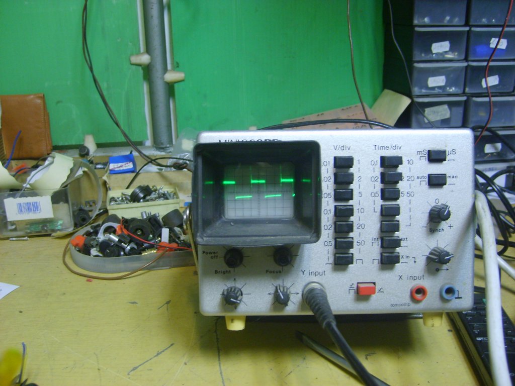

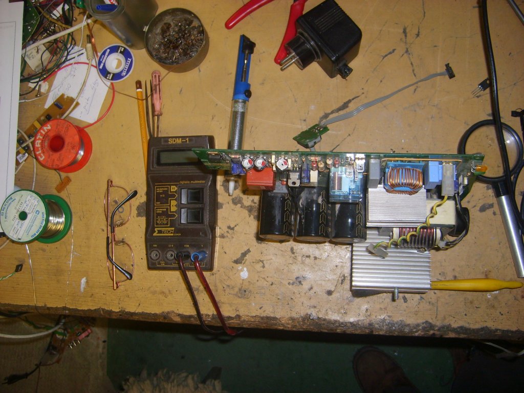

Nagyon köszönöm, de ez nem az amit keresek. Azon az oldalon sok minden van, de TE161 DC rajzot nem találtam meg. Ez a gép érdekesen van megcsinálva. A segéd tápot a fő áramkörből állítja elő, ami nem nagy baj. Azonban a leragadás gátló megoldás valami furcsa megoldás lehet, aminek a lekövetésében gondoltam segítene a rajz. Működik a meghajtás, a meghajtó trafón megfelelő jelalak van, meg az IGBT k helyén is szabályos négyszög. Egyszer már össze raktam, működött szépen, csak 3.25 ös pálcával majdnem maximumon üzemeltetve egy idő után megint meghalt a végfok. Ennek keresem az okát. Ugye, ha nincs a kimeneten feszültség, akkor hibát kellene jelezzen, normális esetben. Másik típusú inverter ezt meg is teszi, amit úgy szoktam becsapni, hogy ráakasztok egy 12V os külső tápot a kimenetére. Na ez nem reagál az ilyesmire. Bekapcsoláskor felvillan a azthiszem piros led és az után csak a zöld világít, pedig ugye a kimeneten nincs feszko. Na nyomozok tovább. Köszönöm még egyszer Pista
Egy fotót feldobhatnál, hátha okosabbak lennénk a gép belseje láttán. Sok gép van,amelyiknek a belseje teljesen egyforma, csak a neve más.
Íme néhány kép a belsőről.
Ezt mutatja a kis Orosz.
Az IGBT helyén, meg a meghajtó trafón. Kicsit kinagyítva látható, hogy nem megy 50 százalékig.
Ismerős a helyzet. A leválasztó trafó kapott amikor tönkrementek az IGBT-k. Tehát ha cseréled, biztos jó lesz, mert a jelalak az jó. Ha a gyártótól veszel javító IGBT kitet, a trafót alapból adják hozzá. Ezekben a 140A körüli inverterekben 112303-as számú trafó szokott lenni, de ha megmondod a számát lehet tudok segíteni.

Igazad lehet, én is gondoltam erre. Már kibányásztam a trafót, csak vissza is tettem, hogy megtudjam mutatni a jelalakokat. Mi a véleményed, ha csinálok egyet bele. Mondjuk a MACI meghajtóját készíteném el úgy ahogy abban van. Négy tekercs, egymásra jól elszigetelve, kiegészítve a diódával. Egyébként mennyiért lehet a gyártótól rendelni javító készletet?

Én ellövöldöztem vagy 3 szett IGBT-t, mire rájöttem erre a dologra. Amint kicseréltem a trafót, onnantól kezdve tökéletes lett a gép. Gondolom nem véletlenül adják a kithez. Megnéztem a rossz trafót amúgy átütésvizsgálóval és 500V alatt átütött. A kit ára kb 6000-7000+áfa (4db IGBT, a trafó, meg két dióda).
