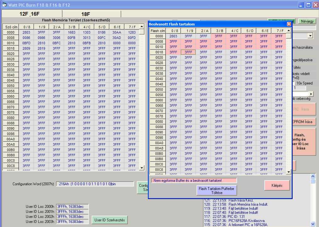

A következő problémával fordulnék hozzátok. Elkészítettem a WLPT_Vpp_mini_v4 -et, és egy 16F628A típusú PIC-et szeretnék vele felprogramozni. Az égető viszont csak az hex fájl elejét pakolja bele a PIC-be (csatolva a példa). A PIC-et a program azonosítja, olvassa, törli, csak a teljes programot valamiért nem akarja beleírni. A programot microPascalban irtam, az fordította a hex fájlt(azt is csatoltam). PIC -eket nem rég kezdtem tanulni, elektronikai ismereteim jók. A válaszokat előre is köszönöm!
Üdv: Egon
(#) egonka92 válasza egonka92 hozzászólására (») Jan 21, 2012 /
Közben meglett a probléma forrása. Leírom, hátha valakinek hasonló gondja lesz. MÁs fórumokon napközben olvasgattam, hogy 60 cm kábel már túl hosszú, máshol azt nevezik meg határnak. Nekem pont 60 cm hosszú volt. Miután feleztem a kábelt, tökéletesen működik az égető. Mindenesetre köszönöm a fórumozóknak, hogy a PICekkel kapcsolatos sok információt megosztják a néppel, igazán hasznos, mármár egy könyvvel ér fel.

(#) shield válasza egonka92 hozzászólására (») Jan 22, 2012 /
A minivel én is 16F628A-t szerettem volna égetni, de nem ismeri fel a PIC-et. Én panelre építettem meg, így a kábel hosszra nem lehet érzékeny. Segítenél nekem a beállításoknál, szerintem ott valamit nem jól csinálok. Előre is köszi.
(#) egonka92 válasza shield hozzászólására (») Jan 22, 2012 /
Helló!
Szerintem hogy panelra építed, attól még lehet érzékeny a kábelra. Én nyákot készítettem neki, és amikor 30 cmre vettem le a hosszát, utána lett jó. Ajánlom neked is.
Annyit tudok tanácsolni, mint amit a többi fórumon is olvasgattam: ha minit használsz, akkor Watt programjában levő Port check - el és multiméterrel nézd meg, hogy minden feszültség ott, és akkor jelenik meg, ahol kell. Nekem ez sokat segített a hibajavításnál. A másik, hogy a mininél ahogy észrevettem, nagyon fontos a kapcsolgatás. Gyakorlatilag irás, olvasás, felismertetés előtt ki-be kell kapcsolni a Vpp-t (de ha bejelölöd a mini használat rublikát, akkor a program szól, és azt érdemes is elvégezni hogy működjön). Visszaolvasva megtalálhatod, hogy mely kimeneteken mekkora feszültséget kell kapnod (Vpp 12V, Vdd 5 V, PGC és PGD, csak akkor, ha a port check-ben bepipálod, akkor szabad neki 5 V adnia(+-0.4V ha jól emlékszek) ). A programon belül pedig ugyancsak a port check-ben nézheted, hogy milyen biteket küld ki a gép. Ha abszolut nem azokat a biteket méred, amit kiad, akkor egyik hibaforrás lehet, hogy rossz címet adtál meg az LPT portodnak. System-ben utána lehet nézni, mi a helyes cím.
