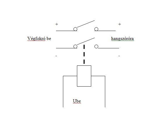

(#) dani9228 hozzászólása Jan 23, 2012 /
Üdv! Van nekem ez a TDA 2030 hídban kapcsolás a négy tranzisztorral, na és az a kérdésem lenne, hogy én építettem hozzá egy hangszóróvédőd és azt hogyan kössem be, mivel ugye ez a híd kapcsolás miatt ennek a negatív kimenete nem azonos a testtel. És ezt hogyan csatlakoztassam rá a hangszóróvédőre.
Ami nekem van a védőmben relé abban két kapcsoló van. Talán külön külön a pozitívat és a negatívat csatornánként. Ez azért lényeges mivel DC figyelő is van rajta, és arra a pozitív kimenet megy, plusz még a test ami a rendszeren van. A képeket mellékeltem.
Köszi!!
(#) reloop válasza dani9228 hozzászólására (») Jan 23, 2012 /
Szia! Csak a negatív kimenetet figyeltesd vele, és elég azt megszakítani.
(#) dani9228 válasza reloop hozzászólására (») Jan 23, 2012 /
Oké! Köszi!!
Nem voltam elég figyelmes, a híd két fele között csatoló kondenzátor van. A pozitív kimenetű erősítő fél DC hibája nem jut át a figyelt kimenetre. Ajánlom azt is kösd rá 47k ellenállással az R1, R2, R3 közös pontjára.
Üdv! Az az igazság. hogy a 47K ellenállásnál 4V-környékén kapcsol le. A 47K ellenállás nélkül viszont már 1,5V-nál. Mit csináljak? Bent hagyjam, vagy kivegyem.
Azt a 4V csak becsülni tudom mivel 6V-ról próbáltam ki. 1.5V-nál nem csinál már semmit.
Jogos felvetés, mert a tápfeszültség csökkentésének arányában ezt is át kell méretezni. Az R1 a +/-17V tápodhoz 15k-ra cserélendő, ez jönne a másik kimenetről is. A túl nagy érzékenység (R1 elhagyása) miatt nagy amplitúdójú mélyhangoknál a relé leoldhat.
Oké! Rendben, akkor a relének elég csak a negatívat megszakítani, a DC figyelőnek meg kell a pozitív és a negatív.
