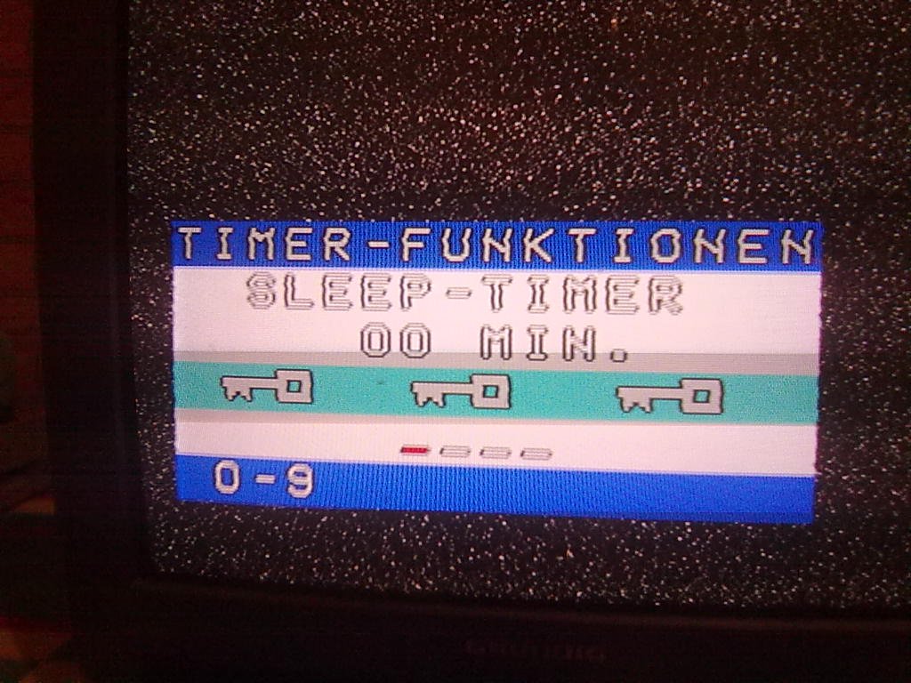

(#) supak.jozsef hozzászólása Jan 25, 2012 /
Sziasztok!Imerösömtöl kaptam egy Grundig P45-640 text tipusú tv-t.A készülék müködik de bekapcsolás után a mellékelt kép "osd"jelenik meg.valaki nem tudna segiteni a kód megfejtésével.ha nem sikerül megy bontásra.
(#) kadarist válasza supak.jozsef hozzászólására (») Jan 25, 2012 /
Adáskép mellett is látszódik ez a kijelzés?

(#) supak.jozsef válasza kadarist hozzászólására (») Jan 25, 2012 /
Nincs adás kép sem,próbáltam AV-ról is de át sem kapcsol
Távirányítóval sem kapcsolhat át?
(#) waterbear válasza supak.jozsef hozzászólására (») Jan 25, 2012 /
Le van tiltva... keress rá a neten a típus alapján a szervíz kódra! Az eredeti távirányítóval adható be neki.
Ez tud afféle "szálloda üzemmódot" is, nem engedi programozni magát ebben az üzemmódban. Ha ez nem segít akkor a 24Cxx csere.
Nem,az elsö kis vonalkára bead egy *-et
(#) supak.jozsef válasza waterbear hozzászólására (») Jan 25, 2012 /
a készülék üzemelt,az ismerösöm gyermeke cseszte el,24C--?nincs benne ilyennel kezdödö alkatrész
(#) BarnaPili válasza supak.jozsef hozzászólására (») Jan 25, 2012 /
A kolléga a memória IC-re gondolt.
Néhány CUC6300-as kombináció a különböző korlátozások feloldásához: A gyerekzárat és a hotel módot póbáld ki.
Ebben tényleg nincs külső EEPROM.
(#) supak.jozsef válasza BarnaPili hozzászólására (») Jan 25, 2012 /
van rajzod?az ic847-re gondolsz mert annak a gyártója az Amtel s azon van 24 C04
Elnézést! Tényleg van benne EEPROM és 24C04 a típusa.
