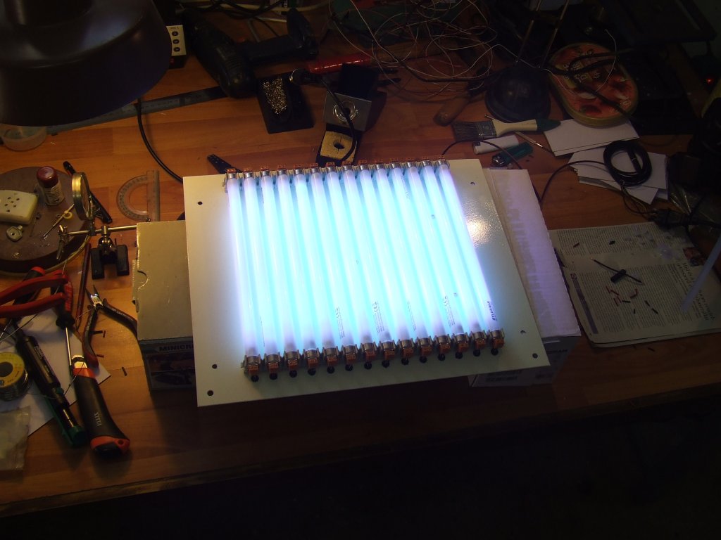

Szerinetem 4 cső szükséges. Be is vált a dolog több embernek.
Hát szerintem is legalább 4db cső és szkener, mert helyszűke miatt is ez a legjobb megoldás.
Ezt láttad már? A scanner mélysége még nagyobb is mint az én levilágítómé .
Akkor azt mondjátok, hogy 1 csővel is megoldható?
Mondjuk 2 darabon gondolkozok, mivel elég mélyen tudom elhelyezni őket a szkenner dobozában. Még azt akartam kérdezni, hogy ha 11W-os izzóból szedem ki a gyújtó áramkört, azzal 8W-os, vagy 15W-os fénycsövet meg tudok hajtani? Üdv, Tamás
Én 10W os csövet hajtok 21W os elektronikával
Nem úgy volt, hogy nem szabad nagy eltérés legyen? Nekem 8W cső volt 11W-ossal hajtva, de az is több embernek piszkálta a csőrét
Elvileg nem lenne szabad nagy különbségnek lenni , de a hajlított vékony cső sokkal kisebb áramon megy mint egy hosszú vastag , egyébként is csak perceket megy egyszerre
Ha a sebesség, és a cső élettartama is szempont, akkor inkább több cső. Mondjuk nekem 125 wattos lila higanygőz lámpám van, már nem akarok csöveset az ára miatt. Egyébként a gyári fényérzékeny nyák volt többször lejárt, ezért több kiváló lámpa konstrukciómat selejteztem ....és egy sima pozitív 20 spay megoldotta a problémát

1Db 10w BLB cső és hozzá egy energia takarékos fénycső elektronikája .
Ez is jó .

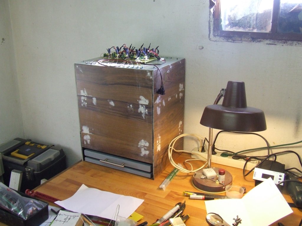

Sikerült megépítenem az első nyák levilágítómat. Igaz sokat szenvedtem, mire használhatóvá alakítottam a multifunkciós gépemet.
Ilyet használtam a háznak: Kép Ilyen fénycsőből van 2 benne: Kép Illetve kompakt fénycsőből szedtem ki az elektronikát a gyújtáshoz. Köszönöm az itt nyújtott segítségeteket, igyekszem képeket is mutatni a kész "remekműről" ![]()
Ebbe a dobozba ugye teszel egy"parabola" alakú tükrözőfelületet ? (nálam bevált a fényes fotópapír )
Átépítettem a levilágítómat.Az üveg túl közel volt a LED-ekhez.Most a fedélbe vannak beépítve,és a táska aljában van a nyák a filmmel.Sajnos a nyomtatóm tonerje kifogyóban van,így a maszk igencsak átlátszó.De egy perc levilágítással,dry fóliával sikerült egy tűrhető nyákot fotóznom.Ki nem marattam,mert a kapcsolósor mérete nem passzol.
