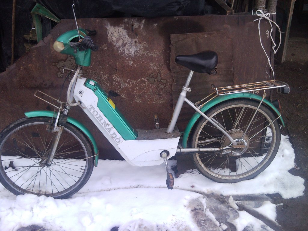

Nem akarom én senkinek kedvét szegni,de biztos megéri építgetni?Megveszitek a motort,géplakatos megcsinálja a kiegészítő munkákat,nem olcsó.Ennyiért vehetnétek gyári bringát is. Ez most reklámnak fog tűnni,de pl. ezt a bicajt 7ezerért odaadom.Nincs benne akku meg vezérlő.
Akkor majd a mod. leveszi a képet.
Csak szemléltetni akartam hogy ilyet megvenni olcsóbb mint az építés költségeit állni.Ráadásul a gyári motorosoknak a hatásfoka is jobb.

Sziasztok! Az lenne a kérdésem hogy van egy tornado 033 elektromos kerékpár. Gyárilag van benne 4 db 12v 20Ah-s akku. Működne e ez a kerékpár 4db 12v 12Ah-s akkuról és hogy a töltő jó lenne e hozzá vagy az is másik kéne. A válaszokat előre is köszönöm.
Igen működni fog. A töltőddel kapcsolatban, vagy veszel egy 48V 1,2A-osat, vagy a jelenlegi töltődnek a kimeneti áramát lecsökkenteni 1,2A-ra.
