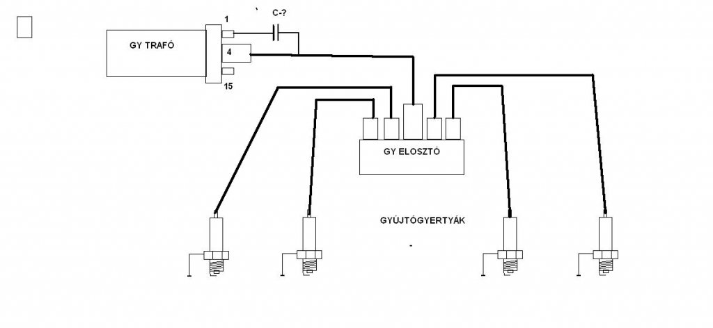

Nem olvastam végig a témát csupán a képeket néztem végig és azt tapasztaltam,hogy mindenki minden gyújtógyertyára külön épít egy ilyen kondis cuccot ezzel csak egy a gond hogy a gyertyáknál nem lesz azonos a szikraképződés és nem beszélve a kontakthibákról és az esetleges, nem kívánatos helyeken kialakuló ívkisülésről. Én ha építenék egy ilyen cuccot, csak egy példányt építenék, és azt a gyújtótrafó kimenetére (4pont) tenném az elosztó elé, így minden gyertyán azonos lenne a szikra. Bocs hogy bele kotyogtam.

Van benne valami amit mondasz - ezen filóztam én is - csak ne lenne semmi ellenállás meg rotor, stb.... a gyertyáig. Az a nagyon kicsi energia nagyon gyorsan elvész mire elér a gyertya elektródájáig. A 4 gyertyánál a két robbanás közötti idő is nagyon kevés és ezen idő alatt kell a kondinak feltöltődni és kisülni is, de egy próbát megér! ![]()

Az Elosztót nem nyírja ki inkább a trafó szekunder tekercse ellen fog dolgozni. De lehet hogy nem így van.
Ez a szikra ezért nem az a szikra mint a kondi előtt!
Én azért nem vagyok benne biztos hogy azonnal megeszi és a rotort is fel lehet tuningolni egy kicsit nem nagy ügy. Szóval egy próbát mindenképp megérne!
Ne tedd! Semmi értelme! Itt van egy szekunder oscillogram ( 4 oldal). Ha megnézed akkor az ívtartam alatt ami egy két tűből áll, van ott polaritás váltás is! Ami ugyan feltöltené azt a kondit de ugyanakkor ki is süti és hova? a szekunder tekercsre! Ellentétben a gyertya elektródáira kötve mert ott pontosan "kisül az elektródákra" Bővebben: Link

Abban igazad van! Hol is? : " tarfó és az elosztó közötti kébel árnyékolásával növeltem" Az nem ugyan az! a link 1 ábráján nézd meg! Sok sikert!
A kondenzátorral plazmásított gyújtó gyertya lényege hogy az elektródán minél nagyobb áramot (a 0.05A helyett 10...100A ! ) hozzunk létre. Ez csak 1 ohm alatti össz ellenállás esetén jön össze. Ezért van az eredeti ellenállásos plazma gyertyában ( kb. 50pF+5Kohm) is a zavarcsökkentő ellenállás a trafó felőli oldalon és nem az elektróda és a kondi között. A legjobb persze az ellenállás nélküli megoldás, de ekkor a zavarvédelem miatt is árnyékolt kábel kell és az elosztóhoz is célszerű minimum 1Kohm- (nekem az elosztó pipájában van 1K és a 0 ohmos kábelt árnyékoltam, ez kb. 50 pF + kapacitást ad ami már elég a minimális plazmásításra.) Ha a trafóhoz teszed a kondit akkor az elosztóban úgy fogy az elektróda mint egy szikraforgácsolóban.
Ok ez egy csodás tankönyvi anyag ami a megszakítós gyújtásra igaz ahol a primer körben 0.22 µF kondi szokott lenni hogy a megszakitó beégését megakadályozza. ( A mai elektronikus megoldásoknál a kapcsoló tranzisztor 1000V- ot tud így a kondi helyett kb. 600V-os zener diódával védekeznek az átütés ellen, és a negatív feszt azt egy diódával vágják le.) A gyertyára szerelt kondis megoldásnál a trafó először ezt a kondit tölti fel, és az ívkisülés a kondiból veszi az energiát ezért tud százszoros áram kialakulni. ( Persze csak század annyi ideig- így a primer rezgésnek nincs ideje kisütni tehát a megszakítós gyújtásnál is működik a kondi.) Tisztelettel VL

VL köszönöm az észrevételed, ezek szerint a mostani gyújtásoknál csak egyetlen egy élesen emelkedő tüske van a szek. oszcillogrammban? Ha igen akkor igazad van! Tisztelettel: zolibacsi
Alap esetben igen, de létezik intelligensebb, kondenzátorban tárolt nagyobb feszt adó ( pl. tirisztoros), több szikrát adó, vagy sőt a gyújtás minőségét mérő elektronikus gyújtás is. Persze egy jobb gyertya is javítja az égés hatásfokát erre egy példa:
