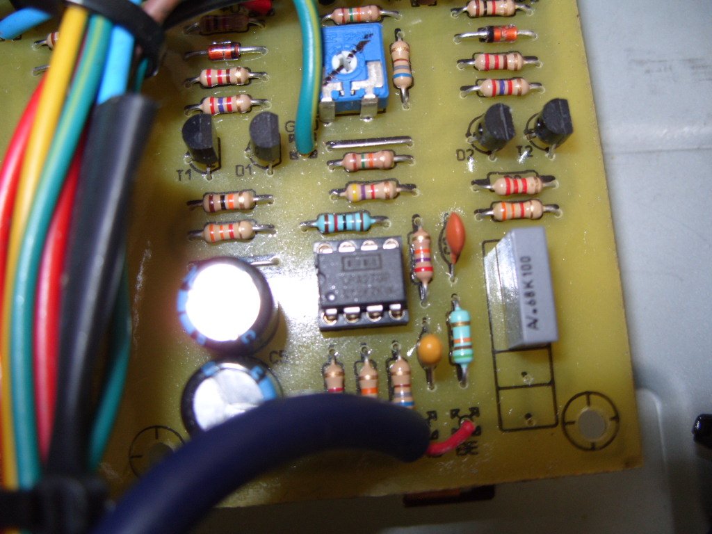

(#) reloop válasza c27 hozzászólására (») Feb 17, 2012 /
Az ellenállásokat ellenőrizd le, a BD139 emitterére eljut az áram a negatív tápból. Az 1,2k a leggyanúsabb.
(#) mrex válasza c27 hozzászólására (») Feb 17, 2012 /
A fetek mérésére kapsz egy jó leírást skori honlapján
Bővebben: Ez az
(#) c27 válasza reloop hozzászólására (») Feb 17, 2012 /
Hát mivel egyszer már működött és azóta nem cseréltem ellenállást nem gondolnám, hogy a baja, de megnézem. Esetleg mit mérjek még meg?
(#) c27 válasza c27 hozzászólására (») Feb 17, 2012 /
Az ellenállás stimmel ugyan az mint a jó oldalon. Esetleg még átforrasztok minden forrszemet esetleg ha valami kontakt hiba lenne, a teljes félvezető csere előtt mást nem tudok tenni.
Az IC tápfeszültségnek (+/-10-15V) létre kell jönnie, és a potival állítani kell tudni. A TL431 -esek 2-3 lábai között jelen van a 2,5V referencia feszültség? A BD139 kollektor-emitter feszültsége mennyi?

(#) c27 válasza reloop hozzászólására (») Feb 18, 2012 /
az ic tápfeszültségével nem tudok mit csinálni nincs meg, hol keressem a hibát? A tl431 2-3 lába között 0.8V van, a bd139 c-e feszültsége 0,13V. Ebből tudsz valami következtetést levonni?
(#) petemazi válasza kadarist hozzászólására (») Feb 18, 2012 /
Nem szívesen reklámozom, de a texas küldte őket mintának. Tökön is lőném magam, ha ennyi pénzért meg kéne vennem ezeket.
(#) reloop válasza c27 hozzászólására (») Feb 18, 2012 /
A negatív tápfeszültségnek az 1,2k - 2,2k - 4,3k ellenállásokon kell a BD139 emitterére jutnia. Ha jók az ellenállások, akkor zárlatos lehet: a TL431-, vagy a vele párhuzamos (esetleg fordított polaritással beültetett) 100uF, vagy az IC. (A kondira tippelek)
Akkor nem volt benne az ic már mint a műveleti erősítő amikor mértem, de nem sokat változtat a dolgon mert ha benne van akkor a bd139 c-e fesz 0.3V a tl431-nél meg 0.5V van. Akkor marad a kondik és a tl431-ek?
Igen, és elég a negatív tápoldalon keresgélni.

(#) c27 válasza reloop hozzászólására (») Feb 19, 2012 /
Helló.
Kondit kicseréltem és a negatív oldali tl431-et is, de ugyan az a helyzet. Mindkét tl431 mindhárom lába földön van. Ha kiveszem bármelyiket akkor a műveleti erősítő tápjánál 8V-ot mérek. Egyébként ha benne vannak a tl-ek akkor a műveleti erősítő minden lába is földön van. Szétnéztem és átforrasztottam mindent szépen, de semmi javulás sehol semmi égett gyanta. Az alkatrészek értékei is jók. A 100uf kondi is jó. Én már csak egyre tudok gondolni elkezdtem nézegetni az alkatrészek max feszültség értékeit minden kondi min. 50V-os a bd 80V-os 200V-os az mpsa-k, de a tl431-esek ha jól láttam maximum 36V-ot bírnak. A tápegység pedig 37V-ot ad le üresen. Esetleg ez lehet az oka? Talán a tl-ek mentek tönkre, de érdekes, hogy miért csak az egyik oldalon, vagy nagyon messze járok az igazságtól?
(#) Edek hozzászólása Feb 19, 2012 /
Üdv mindenkinek egy kis segítséget kérnék, folyamatban van a KD Mester féle VF2 mod építése és szeretném hozzá megépíteni a majki féle védelem Alkotó modját, de ez +/-40V-ra van tervezve, nekem pedig a tápom 2x46V váltóban amit ha jól számolok akkor 65V lesz egyenben, mely alkatrészeket szükséges cserélni ezen feszhez a kondik fesz értékét is beleértem ebbe, sajnos ezekben a számításokban nem nagyon vagyok otthon, aki viszont igen vagy már épített ilyen párosítást az kérem szépen hogy segítsen előre is nagyon köszönöm.
(#) reloop válasza c27 hozzászólására (») Feb 19, 2012 /
A TL431-re csak 11-15V jut normál működés közben. A negatív oldalit érdemes lesz kicserélni.
Kicseréltem, de semmi. Elég tanácstalan vagyok, az újjal is a műveleti erősítő tápja 1V körül van a zénereken sincs semmi, de nem tudom esetleg még valami ötlet?
Azt mondod jók az ellenállások, pedig ez az ellenállás kör nem jó!
(#) c27 válasza mrex hozzászólására (») Feb 19, 2012 /
Tehát ha csak a tl köre marad bent és úgy oké, akkor valamelyik mpsa lenne a hibás? Most még nem látom át teljesen, de valamelyik mpsa csinálhat zárlatot vagy amiatt csinálnak a fetek? Csak azért kérdezem, mert a fetek nélkül nem veri ki a biztit, de az Ugs fesz a topon van és nem lehet állítani semmit az ic feszültségén ami kb 0V. Most ki vannak szedve az mpsa-k és a bd is, de a helyzet változatlan, továbbá kiszedtem végül a tl-eket is csak utánna kár volt elindítani és úgy méregetni, mert az egyik elektrolit kondi amit már előtte cseréltem felpúposodott. Fordított polaritású 12V került rá.
Az ellenálláskörnél én arra helyeseltem, hogy pontosan úgy van ahogy a beültetési rajzban. Amint lesz egy kis időm kiszedek mindent és a tl körét hagyom csak bent és onnan indulok majd el.

(#) mrex válasza c27 hozzászólására (») Feb 19, 2012 /
A fetek nélkül nem is fogja kiverni a biztit.
Akkor pedig minden félvezetőt vegyél ki és csak a TL.ek maradjanak ha nem tudod állítíni a tápot akkor valamelyik rossz! Vagy olyan apró óncsepp zárlatod van, hogy ha megtalálod akkor a falba fejbeverős smilet fogod válaszként küldeni.
A hibád bagatel ezt most megmondom előre borítékolva!
