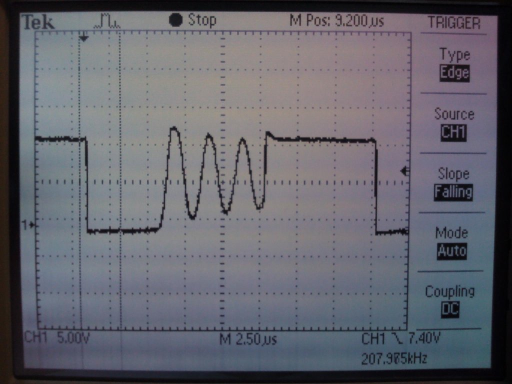

Hali mindenki, segítséget szeretnék kérni az alábbi témában: az LM2575-ös tranziens jelenségéről kellene jegyzőkönyvet készítenem. A felvett adatokon kívül nem tudom mit lehetne elmondani a jelenségről. Nem tudom megmagyarázni miért azt látom, amit.
(#) kendre256 válasza Csa.Ba.87 hozzászólására (») Feb 27, 2012 /
Miért, mit is látunk?
Mi történt akkor, amikor ezt hol láttad
(Valamivel részletesebben tedd fel a kérdést... Milyen ponton mérted ezt a jelet? Amikor mérted, akkor mi történt, volt-e rajta terhelés, mekkora, milyen jellegű stb.. Egyébként elég nehéz lesz válaszolni..)
(#) Csa.Ba.87 válasza kendre256 hozzászólására (») Feb 27, 2012 /
óhh, bocsánatot kérek - kissé szétszórt vagyok
Az ábrán a kimeneti feszültség látható - a 2.láb és a föld között mérve. Terheléses állapotban mértük, de azt nem tudom megmondani, hogy milyen jellegű volt. Ez egy fejlesztőkártya 12V-os tápfeszültségét állítja elő.
(#) Csa.Ba.87 válasza Csa.Ba.87 hozzászólására (») Feb 27, 2012 /
a felvett karakterisztika hasonlít az adatlap 11. oldalán szereplővel - nagyjából

sok mindent nem tudom elmondani a mérésről, a tanár csak annyit mondott vegyük fel ezt a karakterisztikát, jegyezzük le a jel jellemzőit, lengési idő, periódus idő, feszültség értékek. Majd ezek tudatában próbáljuk elmagyarázni azt amit látunk ...
eddig arra sikerült csak rájönnöm, hogy a jel ismétlődése megegyezik az adatlapban szereplé belső oszcillátor frekvenciájával - 52kHz
tudom nem vagyok túl informatív a feladat leírás ennél többet nem tudok mondani
bármilyen ötletet, észrevételt szívesen fogadok
(#) kadarist válasza Csa.Ba.87 hozzászólására (») Feb 27, 2012 / 1
Szerintem a kimeneti induktivitás okozta rezonanciát látod. Ez szokásos látvány egy flyback topológiájú tápegységnél.

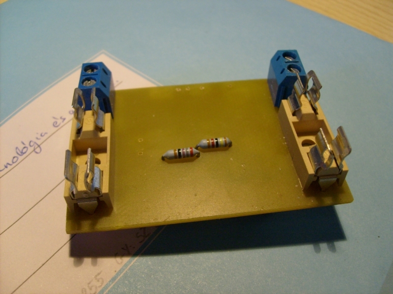

Egy kis segítséget szeretnék kérni Tőletek,építettem egy Dc-Dc konvertert LM2678-cal,de nem úgy működik,ahogy kellene.
Elvileg 5 A-t tud az ic,nekem 2.5 A elég lenne. A tekercs 5.5 A-t tud.
Az adatlap szerint végigszámoltam az értékeket :
Ube=28V, Uki 18.5 V.
Megvan az ellenállás érték is,ami kell nekem,ezt két darabból raktam össze.
Indulás után a feszültség századvoltra stimmel,terhelés nélkül.
Terhelésnek 2 db 12V-os izzót kötöttem sorba,ezek labrotápról nézve 18.5 Von 1.3 A-t vesznek fel. Ezeket rákötve a kimenetre,a feszültség 8.6 V környékére esik le.
Szerintetek mitől lehet ez? Nem megfelelő alkatrészek/nyákterv?
Diódának SK84 - 40V/8A Shottky típusút használtam,a kimeneten pedig lowESR kondikból van 2 db 47 µF-s,párhuzamosan. A Cboost 10 nF,a bemeneten 2 db 22 µF-es kondi található.
Az áramkörről csatolnék pár képet is,hátha kiszúrtok valami szarvashibát.
Köszönöm szépen előre is!

(#) lazsi válasza Kicsa hozzászólására (») Márc 5, 2012 /
Mekkora áramot vesz fel a kapcsolás, amikor az izzók miatt leesik a feszültsége 9V alá?
Ha kisebb terhelést teszel rá, mondjuk 100 Ohm-ot, akkor hogyan viselkedik?
Az izzók hideg-ellenállása sokkal kisebb, mint az üzemi... Abból indultam ki, hogy én biztosan autófényszóró-izzóval próbálnám ki, és azok 4V-nál még meglehetősen hidegek.

(#) hibbantpasi válasza Kicsa hozzászólására (») Márc 5, 2012 /
Mekkora az az induktivitás,amit beletettél?
(sokat szenvedtem már miattuk a 2576-os sorozatnál)
üdv: hp
(#) Kicsa válasza hibbantpasi hozzászólására (») Márc 5, 2012 /
Ez a típus volt,33 uH / 5.5A Mi volt a gond velük,nem volt megfelelő az ellenállásuk?
Az a 330. -as felirat megtévesztő rajta
Nekem méret gondjaim voltak, némelyik hamar telitésbe ment, nem birta a nagyobb áramú üzemet.
A bemeneti kondik is megvicceltek néha (főleg, ha kicsik voltak)
