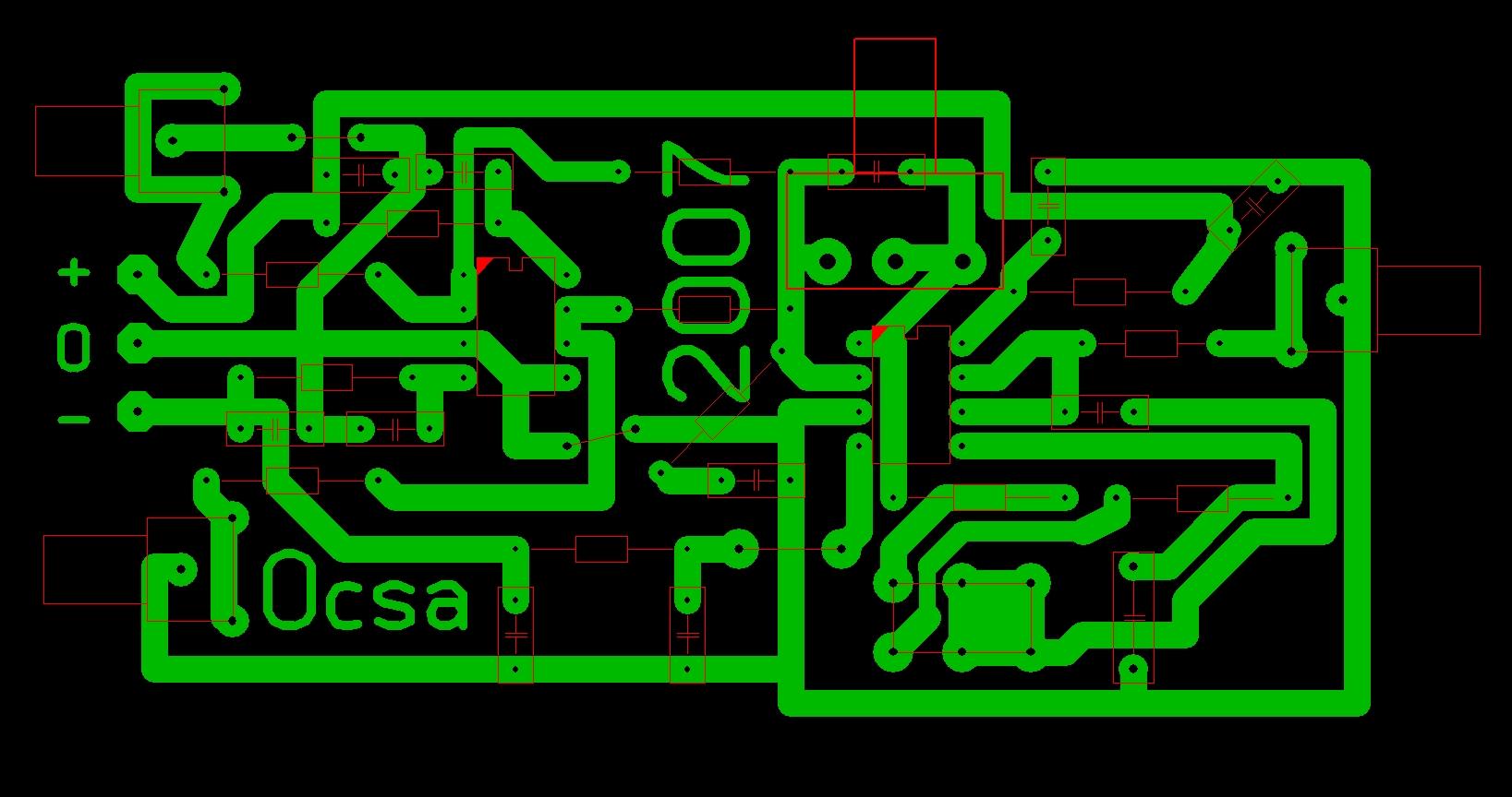

(#) vtsoftware hozzászólása Aug 30, 2007 /
Na most hogy ez a kis összezördülés lezajlott...
lenne egy kér(d)ésem. (működik az előző kivezérlésjelző amit nagyon köszönök, és így motivált
Ez az eredeti rajz
Ezt a NY.Á.K. tervet pedig én készítettem
Szeretnélek megkérdezni titeket hogy találtok-e valamilyen hibát ebben a terveben.
Nagyon Köszönöm
(#) szabi83 válasza vtsoftware hozzászólására (») Aug 30, 2007 /
9-es lábra jó lenne tápot adni
(#) vtsoftware válasza szabi83 hozzászólására (») Aug 30, 2007 /
ooops!!!
tényleg, ez lemaradt
köszönöm
valaki talált még valamilyen hibát?
(#) titi válasza vtsoftware hozzászólására (») Aug 30, 2007 /
Nem. Úgy néz ki, minden más OK.
