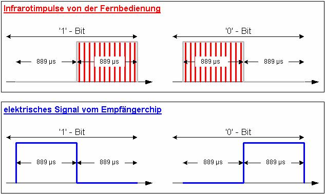

(#) laczaa01 válasza (Felhasználó 15355) hozzászólására (») Márc 16, 2012 /
Szia Simpi!
Közben én is rájöttem, hogy nincs benne. Megpróbáltam késleltetéssel összerakni a dolgot, megnéznéd, hogy így jó e? Szóval 38KHz kellene úgy, hogy meg van szaggatva. Itt a vevő adatlapja.
Köszi:
laczaa
