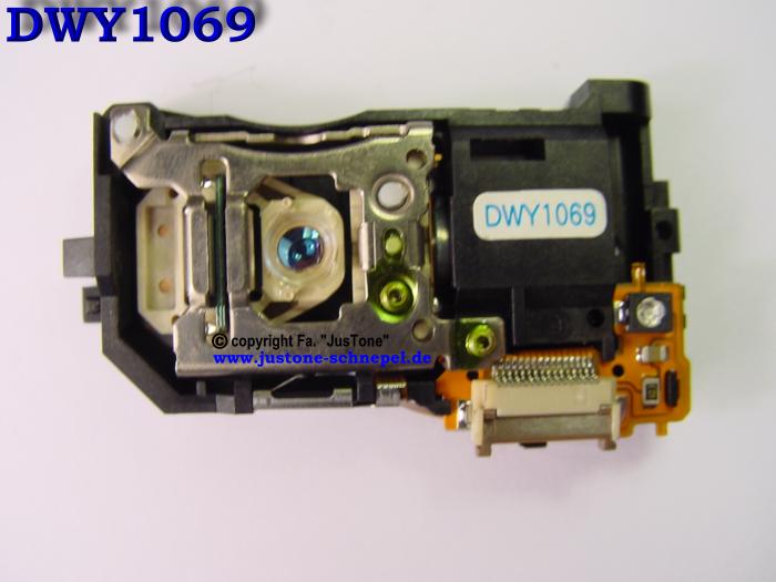

Sziasztok!Nekem egy olyan problémám lenne,hogy ha a pio100asban lenyomom a play-pause gombot,akkor nem marad egy helyben,hanem a frame-k ugrálnak!amúgy minden funkciója működik,bár kicsit lassabban olvas,mint egy másik jól működő lejátszó(3-4mp-el később olvassa be a lemezt)!mitől lehet ez?
(#) halasiakos válasza GolfG60 hozzászólására (») Dec 25, 2011 /
Valószínűleg az olvasófej kezdi megadni magát, hamarosan cserés lesz.
(#) GolfG60 válasza halasiakos hozzászólására (») Dec 25, 2011 /
Aha,értem!köszi!amúgy milyen árban vannak most a fejek?ha tud vki eladót írjon ide!de ezek valahány mp-et előre olvasnak akkor ha megállítom miért ugrik,mikor az elmáletileg már be van olvasva?
(#) halasiakos válasza GolfG60 hozzászólására (») Dec 25, 2011 / 1
A djbörzén hirdet egy srác új fejeket. cdj-100-hoz 9 ezer az új fej+2 ezer a szállítás, futár hozza.

Jelentem megvan végre az a kiba... hiba! Mégiscsak rossz az új fej!!! :@ Rendesen megszivatott az biztos. Eleinte pedig még jól működött amikor átraktam a másik lejátszóba, de most abban sem volt jó, ugrált. A jó lejátszóból átraktam a jó fejet a "rossz" lejátszóba, el is indult, de megint jelentkezett a "fütyülő" hang. Állítottam picit a fókuszon és tökéletes lett, frankón működik a lemez minden pontján, stabil. Szerencsére garis a fej, úgyhogy ha minden igaz csütörtökön ki is lesz cserélve. (remélem ) Megnéztem közelebbről a lencséjét és úgy látom, hogy van rajta egy nagyon pici karcolásnak tűnő valami, próbáltam alkohollal megtisztítani, de nem jön le, ebből gondolom, hogy karc. Talán csomagoláskor vagy még a gyárban sérülhetett, tuti ezért szarakodik.
(#) halasiakos válasza (») Dec 28, 2011 /
A djbörzén árulja egy srác, tőle vettem. 3 hónap garit vállal a fejekre, már beszéltem is vele és azt mondta kicseréli, holnap megyek a másikért, szerencsére a közelben lakik. Állítása szerint 10-ből 1-2db-al szokott gond lenni. A karc egy bizonyos szögben tartva jól látható, kb 1 mm-es, hajszálvékony és óvatosan ha egy pici műanyaggal megpiszkálom, akkor érződik, hogy megakad benne, szóval mély lehet, nem csak egy pici felületi karc. Az is lehet, hogy meg van repedve a lencse. Egyébként más is mondta ezt az óncseppet, de ezen a fejen nincs sehol neki hely,legalábbis én nem látok. Majd csinálok róla képet és felrakom ide. csak egy nagyon pici panel van rajta, ami nem is igazán panel, inkább olyasmi anyagból van, mint egy szalagkábel darab, de azon csak a lézeráram trimmerje van, meg 1-2db smd és semmi más, el se férne rajta.
Értem, de ez nem használt!
Külföldről veszi a srác, ott megveszi 4-5 ezer forint körül darabját és 9-ért adja, mindegyik új! Csatoltam egy képet róla.
(#) halasiakos hozzászólása Dec 30, 2011 /
Na kicserélték a fejet, meg sem nézte a srác, egyből adta az újat helyette, nagyon korrekt volt. Már be is építettem, tökéletesen működik. Mindenesetre jó nagyot szívtam vele, a lejátszónak meg semmi más baja nem volt.

(#) halasiakos válasza Philip Dumber hozzászólására (») Márc 19, 2012 /
Helló!
Én javítottam már többet is, 90%-ban merem mondani, hogy fejhiba, úgyhogy nem úszod meg azt a fejcserét! Ha nem akarsz rá költeni és esetleg meg tudnánk egyezni, akkor én átvenném a lejátszókat.

Nekem 100-asnál csinált ilyen ugrálásokat a cue lenyomásakor, ott a fej miatt, sztem itt is ez lehet a gond. Próbálj meg beletenni valamilyen hasonló smd diódát, számítógép alaplapon sztem találsz. Mivel túl nagy áram és feszültség nem folyhat rajta, így gondolom jó lesz. Én ennyire nem mentem bele a javításokba, általában csak fejet és mechanikát cseréltem.
(#) halasiakos hozzászólása Márc 19, 2012 /
A fej 20 körül van hozzá.
