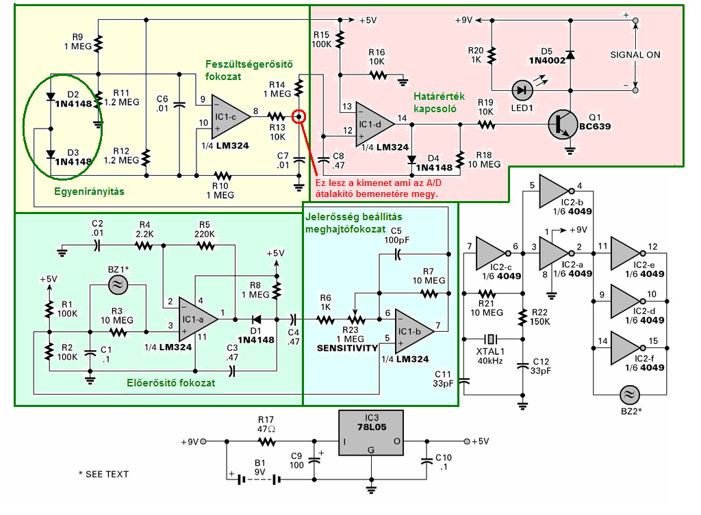

Segítséget szeretnék kérni egy nyák tervben amit terveztem...... A ledek egy másik nyákon leszenek és lábelekkel lesz összekötve a két nyák... Szeretném ha valaki átnézné hogy jól terveztem-e meg de ha nem akko is szenvedtem vele és nem mást dolgoztattam... Amúgy a kapcsolás az működhet??? Nah előre is köszi A kapcsolás http://www.hobbielektronika.hu/forum/topic_hsz_119386.html?highligh...119386 van feltéve

Sajna nem jó amit rajzoltál. Hibák: 1. LF358 IC ( - ) tápja nincs bekötve 2. NE555 rosszul van bekötve 4 - 5 láb és annak hozományai. 3. R6 kétszer van, mintkettő ua 4. C3 is kétszer van, de ebből az egyik a C4 Jobb lenne ha nem ilyen felbukkanóban lennének az alkatrész nevek, hanem odaírnád fixen, az utolsó két hibát megspóroltad volna szerintem. Üdv!

Utólagos engedelmeddel, egy pár kötést a kapcsolás változtatása nélkül átrajzoltam, hogy rövidebbek legyenek a sávok. Üdv!

Nem én. Te tervezted, én csak 2-3 vonalon igazítottam, hogy rövidebb legyen. Kapcsolást nem néztem át, tehát minden úgy van ahogy azt te rajzoltad. Üdv!
A kapcsolát azt nem én terveztem hanem találtam... Szrintem összerakom is kiderül megy vagy nem
