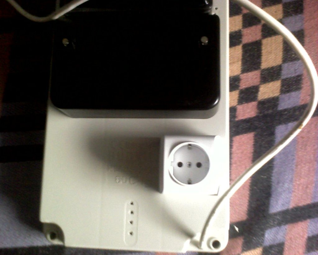

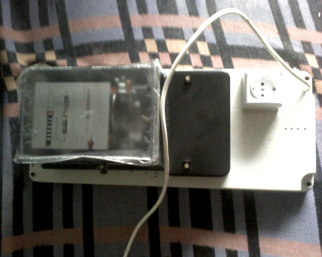

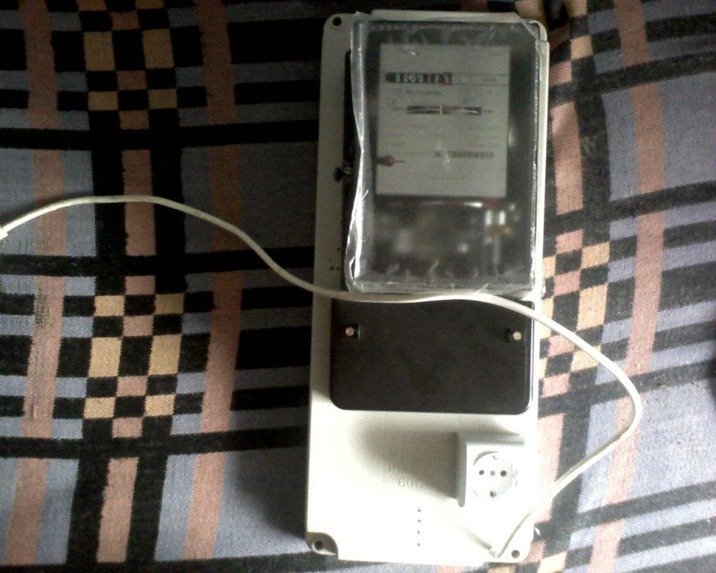

Elkészült majdnem teljesen az almérő amit építettem 3 fázisú óra felhasználásával. Már csak majd egy kismegszakítót kell szereznem és felszerelnem és szinte kész is vagyok vele. Már csak annyi kérdésem maradt, hogy ez így mennyire biztonságos? Kellene valami módosítást még eszközölni?
(#) tomikapc válasza lui144 hozzászólására (») Ápr 7, 2012 /
Majd raksz fel képet a hátuljáról is? Én kíváncsi vagyok rá Amúgy szerintem szép munka.
(#) lui144 válasza tomikapc hozzászólására (») Ápr 7, 2012 /
Parancsolj, itt van 2 kép a hátuljáról:
Színjelölések:
fekete: bejövő fázis
barna: elmenő fázis
kék: nulla
zöld-sárga: védőföld
(#) dumboo válasza lui144 hozzászólására (») Ápr 7, 2012 /
Szia! Egy pici javítást ajánlanék hozzá:
- a vezetékeket és a sorkapcsot rögzítsd, mert látom hogy a csavarok igen csak hosszúak lettek, felszereléskor nem látsz mögé és fenn áll a veszélye hogy vezetéket csípnek oda, vagy hozzáérnek a sorkapocshoz.
Esetleg még ha szeretnél egy pár forintocskát költeni rá, szerelj rá egy 2 modulos "FK" táblát, amiben elfér az automata és még 2 sorkapocs is (sínre pattintható) így nem is kell a hátulján a kötés és az automatának sem kell sínt meg fedőt "faragnod"
üdv.
(#) lui144 válasza dumboo hozzászólására (») Ápr 7, 2012 /
Meglesz, de előtte szereznem kell 1m hosszú olyan tömör vezetéket ami elbír 20A-t kékbe, feketébe meg zöld-sárgába is, mert itt néhány vezeték 1000W-os fémhalogénlámpa működésekor melegszik rendesen, de érdekes módon ezt 1800W-os hőlégfúvónál nem tapasztaltam, így ezért kicserélem ezeket vezetékeket, hogy a melegedést megszüntessem.
Tudnál példát mutatni, hogy milyen "FK" táblát vegyek? Kisméretű kell mindenképp, hogy ráférjen a konnektor mellé. Egyébként 3 fázisú 16A-es biztosítékot gondoltam hogy még szerzek neki, ami a bejövő fázist meg a nullát is lekapcsolja.

Szerintem elég egy egyfázisú az óra elé
(#) karaszbandi válasza lui144 hozzászólására (») Ápr 7, 2012 /
2+f dugaljra nem adunk 20A-t!!!
(#) lui144 válasza karaszbandi hozzászólására (») Ápr 7, 2012 /
Át fogom nézetni szakemberrel mielőtt tényleg használni is fogom. Tudom, hogy a villany nem játék. Én elektronikai technikusit tanultam, ahol csak annyit tanultunk a villanyszerelési részből, hogy: nyomógomb bekötése, mágneskapcsoló öntartása, időrelé bekötése, késleltetett húzás. Nagyjából ennyit tanítottak az iskolában a villanyszerelési részből nekünk. A melegedő vezetékek kétlem, hogy elbírnak 6A-t, így azok cserélve lesznek olyanokra, amik elbírnak 20A-t is lazán. A villanyszerelésből van egy kevés szaktudásom ami a fentebbieken felül még a fénycső, higanylámpa, nátriumlámpa, fémhalogénlámpa (D1 és D2 változat is), villanyóra valamint a kismegszakítók bekötésére terjed ki, de hogy mi szabványos és mi nem arról nem tanultunk semmit. Éppen emiatt, át fogom nézetni az egész "készüléket", hogy mit és hogyan változtassak rajta, hogy szabványilag megfeleljen amennyire csak lehet.
Nem mondtam egy szóval sem, hogy 20A-t akarok ráadni, hanem csak a vezetéket cserélem ki olyanra, ami lazán elbírja a 20A-t. Ez a vastag vezeték főleg 2000/220-as fémhalogénlámpák tesztelése esetén mindenképp szükséges.

(#) tomikapc válasza lui144 hozzászólására (») Ápr 8, 2012 /
De mondjuk ha ezt az egészet egy konnektorba dugod (asszem így írtad még régebben) és ahhoz a konnektorhoz 1,5-ös mcu megy, akkor utána hiába teszel 2,5-öst mondjuk, ezt is nézd majd meg
(#) lui144 válasza tomikapc hozzászólására (») Ápr 8, 2012 /
Persze megnézem, de itt most csak annyi probléma merült fel csupán, hogy 1000W-os nátriumlámpa vagy szintén 1000W-os fémhalogénlámpa működtetése esetén az összes bekötött ( 5 db) vezetékből 2 darab melegszik, mivel vékonyabbak a többinél. Nem a 3-eres vezeték melegszik, hanem a mért konnektorba menő vezetékek (fázis meg a nulla) melegszenek, mert azok vékonyabbak a többi vezetéknél. Ezért ezeknek a cseréjét fogom mindenképp megcsinálni amikor majd felszerelem a kismegszakítót is rá. Addig nem fogom használni az elkészített mérőt amíg ezeket meg nem csináltam és nem nézettem át szakemberrel.
