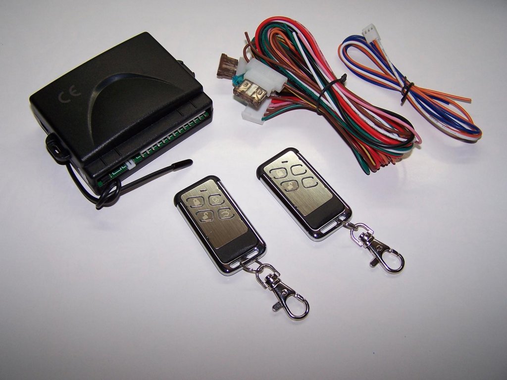

kocsiba van egy ccl 01 központi. Arra gondoltam veszek csak egy táv.központi vezérlőt (ccl003) Össze lehet kötni a 2-őt? Ha jól látom akkor a központizár vezérlésnak van 2 szála nyitás zárás (barna,fehér ) Azt kötöm rá a másikra (kék,zöld) Idézet: „Ha jól látom akkor a központizár vezérlésnak van 2 szála nyitás zárás (barna,fehér ) Azt kötöm rá a másikra (kék,zöld)” Vigyázz a kék és a zöld a motorok szálai alapból, oda ne kösd! De gondolom, hogy vezetéknélküli cuccnál gondoltad, ott jó a kék és a zöld, de be kell még kötni 2 vezetéket, hogy menjen. A sárgára és a sárga/feketére testet kell kötni. Üdv Inhouse
Igen, oda gondoltam a zöld és kéket a távirányítós cucchoz....

Közben találtam egy más típust. Ezt összekötöm a Thunder CCL 01 vezérlőjével.
Sárga és sárga/fekete azt lekötöm testre. (persze ha motor negatív vagy pozitív vezérlés) Fehér (zárás) azt rákötöm a Thunder fehér szálára. Fehér/fekete (nyitás) azt meg a barna szálra kötöm. Narancs és narancs/feketét akkor sehova nem kötöm? Mér jó hogy ha csomagtér nyitást pozitívan és negatívan tudom nyitni? Most már oda figyelek, hogy relézett vagy nem relézett a kimenet. Külön van csomi nyitó gomb. Idézet: „Narancs és narancs/feketét akkor sehova nem kötöm?” Így van, azt sehova. Lehet, hogy a csomagtartó nyitás relézett, így közvetlenül köthetnéd a nyitó motorra/elektromágnesre (attól függően, hogy negatívot, vagy pozitívot vár)...nem ír róla valamit? Ebben legalább benne van a csomagtartó nyitás...találkoztam olyannal, ami 3 gombos volt, a 3. a csomagtartóra. De külön kimenet nem volt rá, gyakorlatilag a nyitó gomb volt lepárhuzamosítva... ![]() Üdv Inhouse
Átgondolva a dolgot, valószínű, hogy nem relézett...csak a gyári csomagtartó nyitásnál vagy gomb, amihez nem kell nagy áram, de lehet pozitív, vagy negatív is kapcsolva, így ki tudod választani. Ha utólagos a csomagtartó nyitás, akkor kell az egyik kimenetre egy relé (egy nagyobb ellenállású behúztekercsűt el kell bírjon) és azzal kapcsolni a motort/elektromágnest.
Üdv Inhouse
Bár úgy is hallom, ha kattan a relé vagy sem. Ha kattan benne relé akkor egyértelműen relézett. Igen utólagos csomagtartó nyitást akarok. Kaptam egy 5 lábú relét még a riasztóhoz, szerintem azt fogom bekötni.

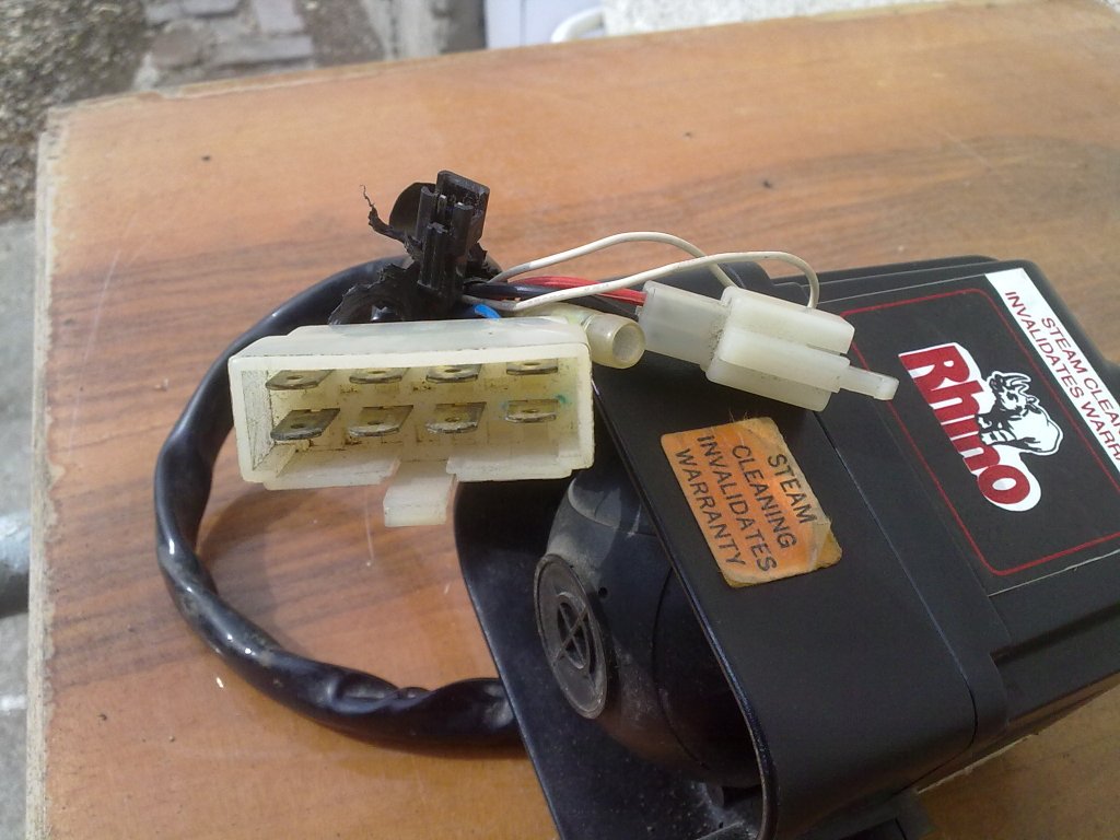

Új vagyok a fórumon, és örömmel látom hogy sokan, sok mindenhez értenek itt. Van egy Rhino tipusú autóriasztóm, és nincs tipusjel jelölés rajta. Segitséget szeretnék kérni, h valaki írja le a pontos tipusát, és ha van, hozzá való bekötési útmutatót. Mellékelek hozzá pár fotót. Köszönöm.
Rhino TX-320W-hez van leírásom, de az külön szirénás. Viszont amennyi látszik a képen a vezetékekből, még stimmelhet is a bekötés, persze a sziréna vezetéke nélkül:
kék-fehér: ajtónyitó (neg) kék: motortér, csomagtér (neg) barna: gyújtástiltás lila: gyújtáskapcsoló szürke: negatív záróimpulzus kp zárhoz (max 150mA) narancs: negatív nyitóimpulzus kp zárhoz (max 150mA) fekete: test piros 3A, piros 15A: akku +12V sárga, sárga: irányjelzők Üdv Inhouse

Központizárat nem mindegyik rhino tudott vezérelni.
Egyébként +- és a többit ki lehet mérni nincs sok választás, index gyors kiesik, negatív bementek szintén..
Az még egyenlőre nem gond, mert még nincs.
Csak tervbe van véve. Köszi az infót.
Szívesen. Megtaláltad rajta ezeket a vezetékeket?
Üdv Inhouse
Kék van,
zöld fehér van, kék -fehér nincs, barna van, lila van, szürke nincs,és narancs nincs, -- ebből gondolom h nem vezérel kp.zárat, fekete van, pirosak vannak, sárgák vannak. És még egy gondom van.... A távir-ba milyen elem megy?
Nagyjából 2-3 variáció van, vagy valamilyen gombelem (azért itt is van szórás, 2032, 2016, LR44...), vagy 12V-os rúdelem, A23, vagy A27 (egyik keskenyebb)...
Mutass egy képet a távirányító belsejéről! Üdv Inhouse
Közben ovatosan szétszedtem a pót távot, és megvan benne az elem. igaz h halott, de a tipust legalább látni.
Köszönöm a segítséget mindenkinek. Rendszeresen olvasni fogom a fórumot, és ha kell valakinek segítség,én is gyakran barkácsolok, és pc-ben otthon vagyok. Megyek elemet venni, és kezdem a kötögetést. Az eredményről írok. Szép napot mindenkinek, és kellemes húsvéti ünnepeket,a fiúknak sok sok tojást, a lányoknak sok vizet. Sziasztok.
