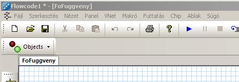

Sziasztok! Eltűnt a komponens eszköztár, csak ennyi maradt belőle. (melléklet) Hogyan lehet visszaállítani? Üdv!

A mellékelt reg fájlt futtasd le hátha jó lesz.
(#) Panhard válasza kokozo hozzászólására (») Ápr 7, 2012 /
Hello, lefutattam, azóta el sem indul, de még az újratelepítés után sem.
(#) kokozo válasza Panhard hozzászólására (») Ápr 7, 2012 /
Flowcode könyvtár ott components abban a könyvtárban kellene lennie a komponenseknek ha csak le nem törölted. Regisztráció takarító progik futtatásakor már én is jártam úgy hogy ezt a pár bejegyzést törölték és elég volt ezt újrafuttatni. Lehet hogy neked nem az a verziód van mint nekem de ebben a könyvtárban benne kellene lennie a te verziód components visszaállításához tartozó reg bejegyzésnek. Ha nincs ott akkor az előbbi reg bejegyzéseket törölheted ezzel a reg fájlal és utána reinstall.
(#) kaqkk válasza Panhard hozzászólására (») Ápr 7, 2012 /
A nézet -nél be van pipálva a komponens eszköztár ??
Töröltem amit küldtél, most elindul újra, de olyan mint korábban. A saját .reg fájlal sem hozza vissza az eszköztárat, újratelepítés sem segít. Szerintem betölti az eszköztárat, csak nem jelenik meg rendesen. (melléklet, ikonok a lényeg) verzió:4.2.3.58
@kaqkk, igen, be van kapcsolva.
Nálam ha a remove-t lefuttatom akkor lesz ilyen és a somponents-el visszaállítja.

Az újabb verzió (4.5.18.74) telepítése megoldotta a problémát. Mindenkinek köszönöm a segítséget!
