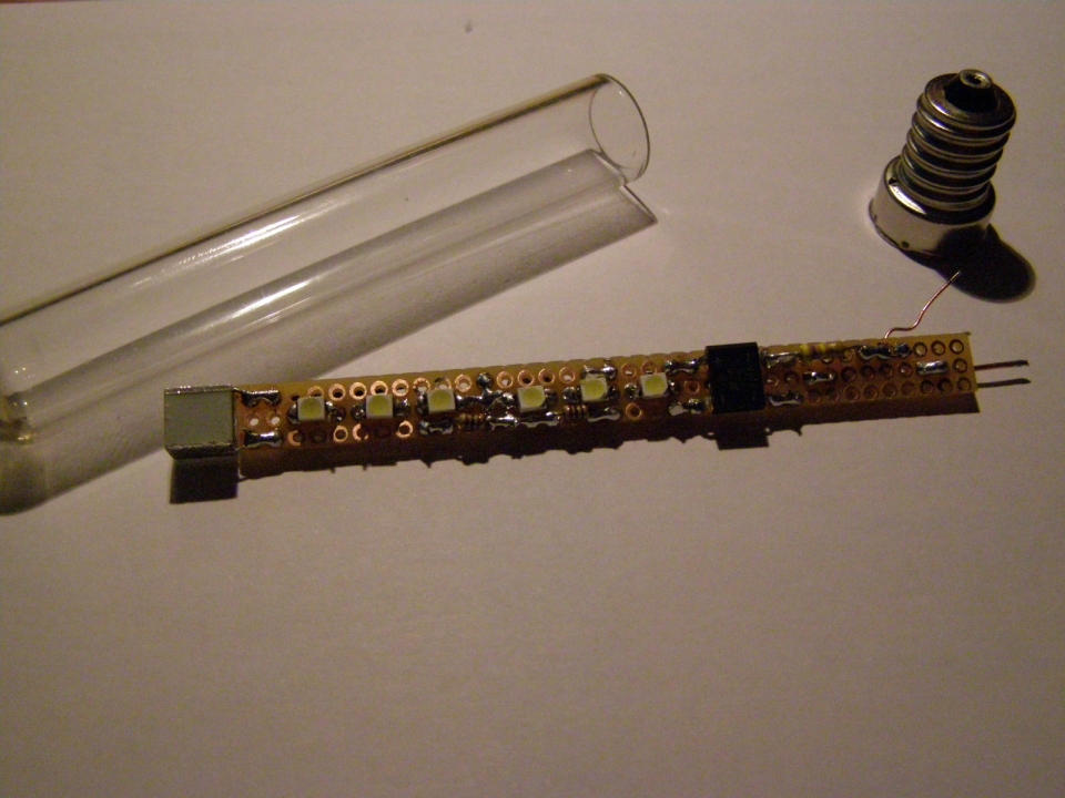

(#) lac08 hozzászólása Feb 20, 2012 /
Én most egy 12 LED-es kislámpa-test kialakításában gondolkodom. A csőben két szinten 2 NYÁK-on lenne egy-egy sorban a világítás és tápellátás egyben.
Az egyik NYÁK már elkészült és egészen jól világít, a második szintet is hamarosan elkészítem.
Az egész egy csőbúrában kerül elhelyezésre, ahol majdani lámpafunkcióját egy előszobafal éjszakai irányfényeként szolgálja.
A egység tápja a szokásos kondis-ellenállásos, Graetz-híddal és munkaellenállással.
Az SMD LED-ek 3-as csoportokban vannak, (12 V) mindegyiknek külön külön munkaellenállása van. Egyenlőre így néz majd ki ...
(#) lac08 válasza lac08 hozzászólására (») Feb 20, 2012 /
Így néz ki a "tápos" NYÁK-om, amikor áram alatt van ... és világít.
A másik szinten végig csak LED-ek lesznek, így aztán az egy kissé rövidebbre is lesz méretezve,
mert mint látható - a NYÁK végét a 400 V-os kondenzátor zárja
- nehogymá a 220 V áthúzhasson valamerre.

(#) lac08 válasza (Felhasználó 13571) hozzászólására (») Jan 20, 2013 /
Az elektronikai kapcsoláshoz azt hozzá kell tennem, a fogyasztása pontosan 0,2 W, de a fénye nem kimondottan király, csupán afféle irányfényként funkcionál a szobában egy asztali lámpában, így az eredeti helyére ahová azt megterveztem, nem is tettem be ([/]éppen a harmatosnak mondható fénye miatt[/i]).
Lassacskán csaknem egy éve megy nekem egyfolytában, de a kapcsolásnak magának majd utánanézek ...
a nyák maga még mindig próbapanelon van, - tehát az a forrszemekkel és lyukakkal teli nyáklemez, amely többnyire bármely elektronikai szakboltban méretre vágott kis táblákban kapható. pl. 6x10 cm-es méretben ...
A hozzászólás módosítva: Jan 20, 2013
(#) lac08 válasza pontazok hozzászólására (») Jan 20, 2013 /
Hoppá!
Érdekes a kapcsolásod,
de az a 4u7 kondi milyen üzemi feszültségű?
Valami 300 V körüli, vagy elég lenne ide egy 12 V-os is?
Ott terhelés nélkül többnyire majdnem 300 V szokott lenni ... és ha a LED diódasor hirtelen behal, akkor könnyen meg is van!
A 12 V-os kondi meg mindjárt csattan egyet és "kitárazza" önmagát ....

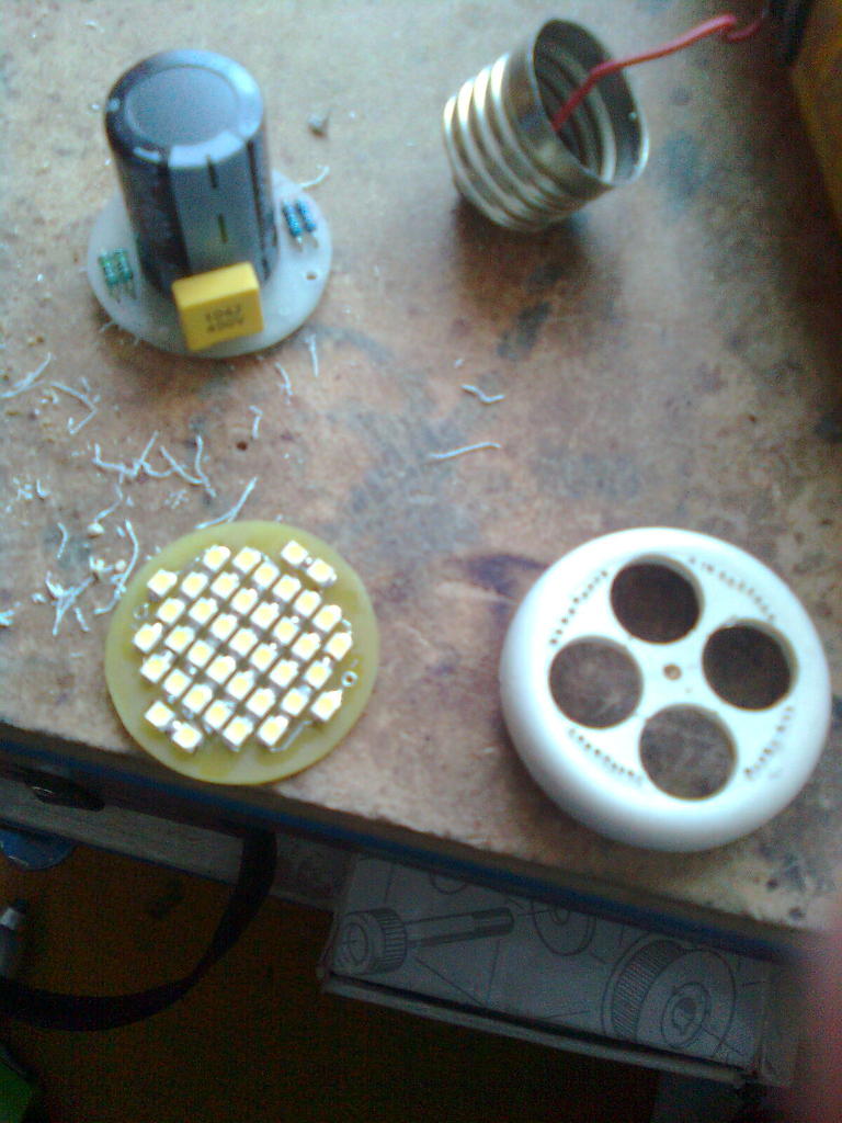

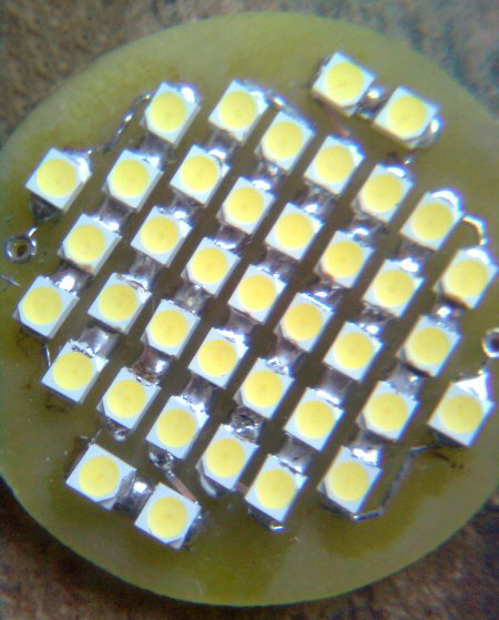

(#) Pulyka hozzászólása Okt 24, 2013 /
..én egyébként az olyasmi lámpákra esküszöm, amit majd csatolok is alul képekben.
Lehet, hogy nem olyan az árnyalata, nem olyan a színhőmérséklete, nem warmwhite fényű, és nem árnyékmentes, de elég, akarom mondani nagy a fényereje, és 3W-ot fogyasztanak a LED-es lámpáim.
..nem szórakozom én semmilyen oldal megvilágításos LED elhelyezésekkel, lefelé világít 120 fokban, és kész.
Sorosan kapcsoltam 116db LED-et, a 220-230W-ot egyenirányítottam, 400V-os, 100µF-es kondival azt egyenirányítottam, és szépen világítanak a LED-ek.
..van 30-40db-os LED lámpa, de annak fólia kondis előtétje van..
Itt, és lejebb nagyjából szó volt arról, hogy ennyire azért ne spóroljak, máshol 100W-os a lámpa "szett" teljesítménye stb stb.
Azért vak sötétben én sem fogom rontani a szemem, csupán nem vagyok annyira igényes, 100W-ot nem "eszik" az öszes izzó együttvéve, mikor amúgyis van vagy 6 db energiatakarékos, akarom mondani volt, mert azok helyett már 4 db LED-es lámpák vannak itthon.
Nagyjából 300-350db LED-et használtam el a négy lámpára összesen, és van olyan, ami még 3 év után is működik 9mA-el.
Az OPTOFLASH LED-jei nálam nagyon beváltak, de a foryard sz.rok nagyon is azok.. sorosan kapcsolva néha villógnak, pedig a "táppal" kapcsolatban minden rendben van.
Jöjjenek a képek:
(ezek a régebbiek.)
A 159-es képen egy darab 3mm-es heggesztő "üveget"(ami a pajzsban benne van) vitt át ennek a fénye, de 2db-on is még jócskán látszik a fénye.
Nem is a szemléltetés miatt raktam oda az üveget, hanem mert mérés közben vakított a fénye.
