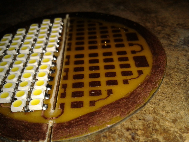

(#) Pulyka hozzászólása Okt 24, 2013 1 /
..ez a legújabb LED-es lámpák egyike, az összes LED a nyákon hadrendbe van állítva, az elején 6-7 darabot rövidrezártam, hogy lássam mekkora fénye van 15mA-rel.
Így, hogy az össze LED világít kevesebb, mint 10mA-t vesz fel.
Az utolsó kép a valódi kép a megvilágításáról, nincs photoshoppolva.
Ez 116db LED-es lámpa.
UI: Balról a harmadik képen nem teljes fényerővel világít a lámpa, csak a 120µF-es, 400V-os kondiban lévő töltéstől pislákol a lámpa lekapcsolt állapotban.
Korom sötétben egy pillanatra kell csak felkapcsolni a lámpát, utána lekapcsolni, és a feltöltött konditól nagyon jó kis "irányfényt" kapunk.
