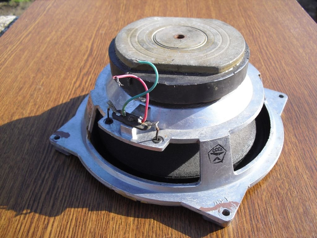

Nemrég hozzám került 2 darab szovjet gyártmányu 20 centis hangszóró,futólag a videotonra emlékeztet annyi különbséggel,hogy ezeknek alu öntvénykosara van.Nincs valakinek egy ötlete arra,hogy milyen ládában éreznék jól magukat? Speciell zártra gondoltam,nem feltétlenül kell reflexbe bonyolódni.
Válaszaitokat előre is köszönöm!
(#) Bassmester válasza vologya hozzászólására (») Ápr 5, 2012 /
Van ráírva valami? Képet is mutathatnál róla.
(#) vologya válasza Bassmester hozzászólására (») Ápr 5, 2012 /
Sajna semmi nincs ráírva,kép pedig csak holnap,mert lemerült az akku....

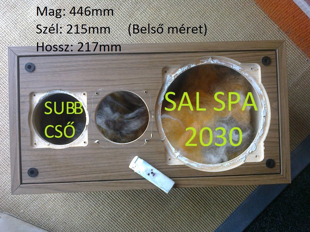

(#) subwoofer220 hozzászólása Ápr 8, 2012 /
Szeretnék 1 pár Videoton ládából (üres) valami mély ládát építeni! Annyi lenne a kérdésem ,hogy mekkora és milyen hosszú legyen a subcső? Nem értek a hangoláshoz, remélem tudtok segíteni!
Sal SPA 2030-ra gondoltam! Hogy miért?? Mert kevés pénzből élek, és nem szeretnék sokat rááldozni!
Előre is köszönöm! Üdv.

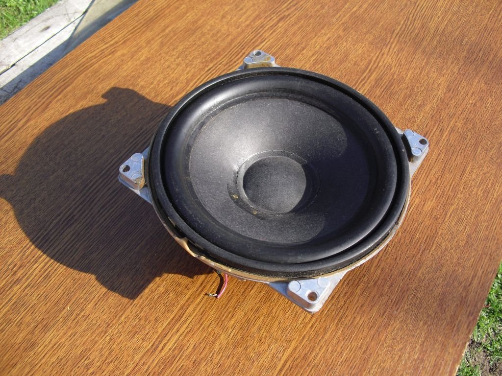

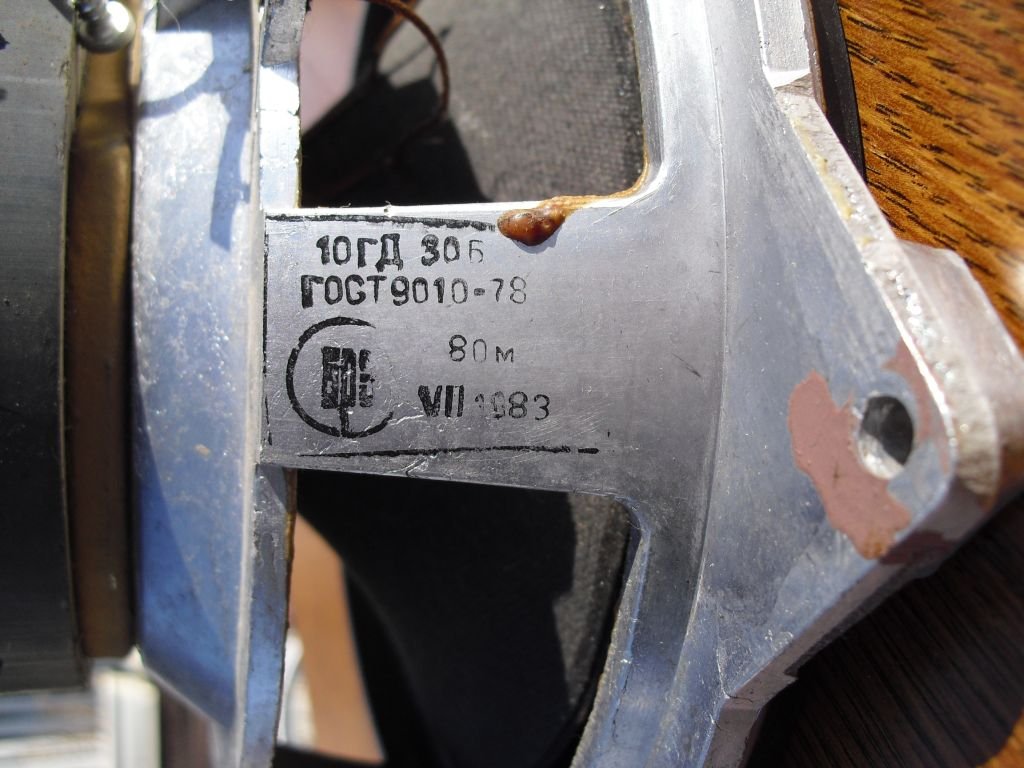

(#) vologya válasza Bassmester hozzászólására (») Ápr 11, 2012 /
Megkésve bár,de itt vannak a képek..
Ha ráismer ezekre valaki,vagy esetleg van gyári doboza,akkor ne tartsa magában és osszon meg velem némi tudásmorzsát..

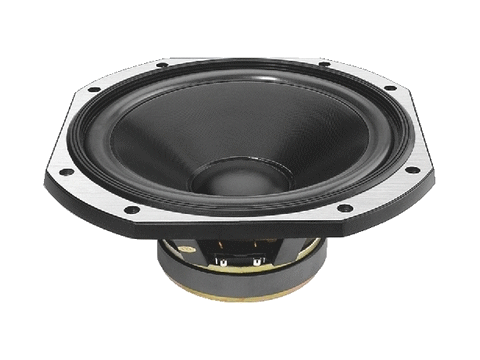

(#) benocs24 hozzászólása Ápr 12, 2012 /
Sziasztok! Alent látható hangsugárzórol szeretnék megtudni pár dolgot. Elég sok hozzá értő ember megfordul itt és gondolom valaki tud valami megközelítő megoldást nekem. Azt szeretném megtudni hogy milyen doboz lenne ideális ennek a hangszórónak. Szeretnék neki csinálni egyet. De még azt sem tudom hogy nyitott vagy zárt rendszerű kell e neki. Segítsetek nekem legyetek szivesek, hogy valami jó süljön ki belőle. Előre is köszi a segítségeteket.

(#) ptesza válasza benocs24 hozzászólására (») Ápr 12, 2012 /
50 liter 40 Hz-re hangolva. 110-es csőböl 70 mm kell , de ennek a térfogatával is számolni kell, hogy meglegyen az 50 liter. 120 W ig tisztán fog szólni , de a 30 Hz alatti hangokat nem szereti. Kevés csillapítóanyag mehet bele. F3=38 Hz
