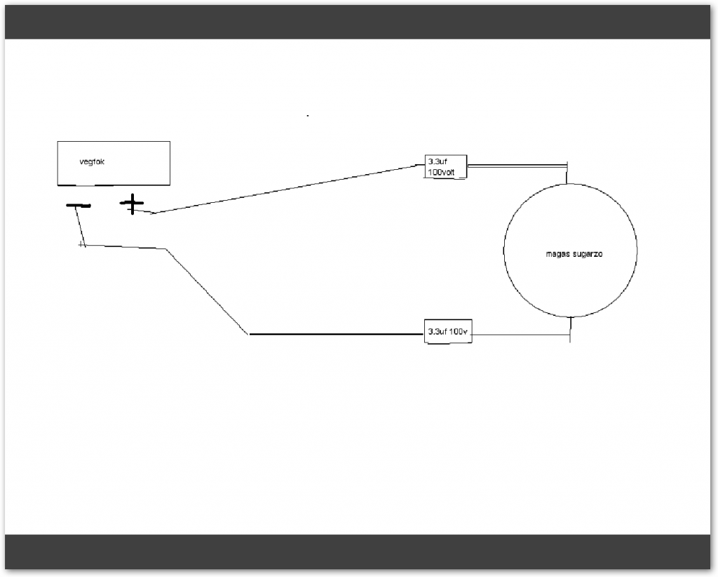

Nekem eddig 3.3 uf 100voltos volt egy a +egy a - on, es majd minden buli utan lett csereleve benne a tekercs. Ezert gondoltam nagyobbat rakni hatha az leszur anyit hogy ne egjen le. magas adatai 104 decibel, 200w 1.500-20 000hz titanium membran,5kilos magnes 8ohm.

Szia! Sem a cél sem az eszköz nem egyértelmű. Kérlek rajzold le a magassugárzó bekötését.
(#) sound.man válasza djcrash hozzászólására (») Ápr 12, 2012 /
Egy kondival csak 6dB/oktáv meredekséggel tudsz vágni, ne is csodálkozz, hogy leég. legalább 12db/oktávval kéne vágni a magasnak.
(#) djcrash válasza reloop hozzászólására (») Ápr 12, 2012 /
Remelem ertheto!
(#) reloop válasza djcrash hozzászólására (») Ápr 12, 2012 /
Világos! Ezek szerint a kondenzátorok sorba vannak kötve, eredő értékük 1,65uF. Ez 8ohm-on rendkívül magasan vág. Megkockáztatom a 3,3µF kondik egyike, vagy mindkettő hibás. Az 5µF kondenzátort semmilyen bekötésben sem tudom elképzelni. (Nem a képzelőerő, hanem hasznosság hiányában )
Nézz bele a hangváltós témába, onnan származik ez is. A védőizzó megkíméli a drivert.
Koszonom,a kor kozepen az X el az a védőizzó?

Uh. Ezt a bekötést honnét szedted?

Szia,meiket?ezt? kertek hogy rajzoljam le.. igy hasznalom a magasakat mar 4eve, es csereltem mar egy 20 tekercset a magashangban.Probaltam mar minden fajta kondit meg hangvaltot. Volt ojan gyari hangvalto amin a kondik szabajossan felrobbantak...

Próbáljad meg így. Csak egy plusz tekercs kell ,és így másodrendű váltása lesz. Ez jobban megvédi a mély hangoktól. A driver polarítására figyelj.

A torz jeltől hamar döglenek. Kicsit kevesebb clip-re lenne szükség.
(#) djcrash válasza sound.man hozzászólására (») Ápr 12, 2012 /
Szia Clip? szerinted kibirna egyetlen egy clip villanast 2x1000wattos erositore kotve? 8ohm on 2kw. A kisebben hajtom oket, az 2x350w 8 ohm on...es azon is kinyiffan a magas.
Milyen végfok az? Típus, márka? Nem is bír, látod.. Azért ég le mindig.
