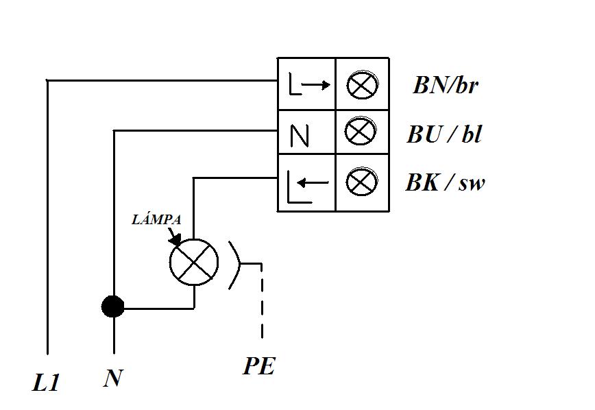

sziasztok!vettem egy Düwi 15317 típusú mozgás érzékelőt és elakadtam a bekötésnél!Három színű vezeték jön ki a érzékelőből! / Fekete/ Kék / Barna /Kintre szeretném felszerelni a bejárat elé hogy ha jövök be a házhoz akkor legyen világításom!Kintre ahová felszeretném szerelni csak két drót kivezetés van / Fekete / Kék / !azt írja az útmutató hogy be kell még iktatnom egy lámpát is!De hogyan?!
![]() Légy szíves segítsetek!!!!Sürgős lenne!!!!Köszi!Mellékelek egy képet infóként!

A hálózati feszültség nem játék.. Egyébként ott van, hogy kell egy fix fázis a barnára és fix nulla a kékre. Az izzót a kapcsolt fázis (fekete) és a fix nulla (kék) közé kell kötni. Mivel te egy lámpa helyére akarod kötni, ott kapcsolt fázis és fix nulla kell legyen. Előtte egy kapcsoló van., amivel eddig kapcsoltad. A falból kijövő fekete megy az érzékelő barnájára, a falból kijövő kék a kékre. A lámba fázis bemenetére az érzékelő feketéje, a lámpa nullájára a kék (A 3 nulla egy pontra megy). Üdv Inhouse

Szia. Látom nincs tapasztalatod az ilyen szerelésekben , pedig Inhouse kolléga is leirta szépen hogy mit kell tenni.Készítettem egy rajzot ezen már rmélem sikerül eligazodni. A lényeg hogy a mozgásérzékelő egy kapcsolót szerepét tölt be ami a fázist szakítja meg, a nulla megy tovább az égőbe.

bekötöttem! de nem világit a lámpa! azt írja az útmutató hogy az áram visszakapcsolása után égnie kell az izzónak de nem ég!
na így kötöttem össze próbába hogy fog e működni!?
Akkor működnie kell. A betáp biztos eljut az érzékelőig?
Nem világit a lámpa!Így jól kötöttem össze!Persze ez csak ideiglenes!Mutatom képen!Jól kötöttem?

Abban a vezetékben, ami a csőből jön ki, biztos van áram? Van valamilyen műszered? Úgy néz ki, mint egy kiállás világítótesthez, lámpához...az pedig nem szokott közvetlenül áram alatt lenni...biztos nincs hozzá kapcsoló? Ha az izzó van csak rákötve magában, világít? A kép alapján úgy néz ki, hogy jól kötötted egyébként, ne maradjon így felszerelve ideiglenesen sem! Üdv Inhouse
Szia!Kösz hogy írtál!az valóban egy lámpa kimenet!de nincs kapcsoló!próbalámpát csináltam hozzá és van benne áram!Mert magában izzó világít!először mikor próbálkoztam a csokiban bekormosodott a dolog!Lehet hogy elszállt a érzékelő mikor elfüstölt a csoki?utána mikor már jól kötöttem be akkor meg már azért nem égett a lámpa mert elrontottam az érzékelőt?Nem tom!

Próbáld meg felcserélni a barna és a kék vezetéket, abból semmi gond nem lesz. Lehet hogy fázis-fázis, vagy nulla-nullát kap az izzó azért nem működik. Mikor be üzemeled, hallatszik hogy kattog a relé ki-be kapcsolásnál? Tehát maga az érzékelő működik? Csak az izzó nem világít? Állítsd nappali, és legrövidebb időzítésre a gyakorláson.
