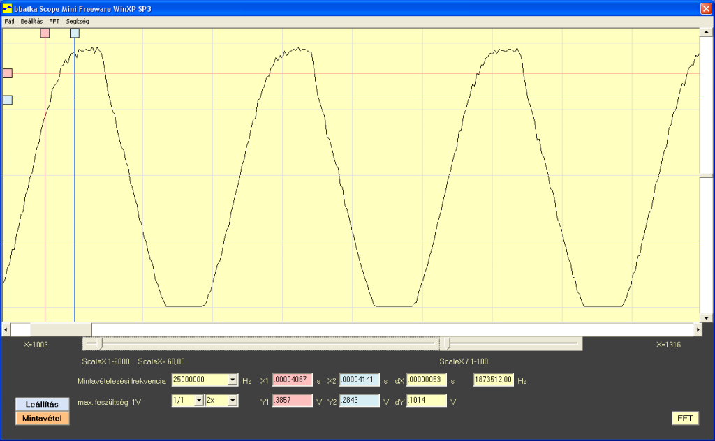

Nem igazán tudom eldönteni. Most javítottam a CPLD leírón. Előre hoztam kicsit az A/D CLK-ját az SRAM WE - hez képest. Még tisztább lett a kép. A szinusz a képen 13KHz-es.
(#) Medve válasza bbatka hozzászólására (») Márc 31, 2012 /
Így feltűnőbb a dolog, hogy a zaj, azonos amplitúdó(k) nál keletkezik így az AD valamelyik bitje (bitjei) okozhatja. Mit mutat a kép egyenfeszültség esetén? Ahogy emeled hibamentes, aztán egy feszültségértéknél bezajosodik az egész? (Mondjuk az ellentmond, hogy a szinusz egyik oldala tiszta)
(#) bbatka válasza Medve hozzászólására (») Ápr 1, 2012 /
Érdekes egyenfeszültségnél csak mindig két helyen van hiba a 32768 mérési pontból.
Az is látszik hogy nem olyan egyenes vonalat látok mint 588KHz-es mintavételnél. Nő az A/D zaja.
(#) bbatka válasza bbatka hozzászólására (») Ápr 1, 2012 /
Minél nagyobb a mintavételi frekvencia annál nagyobb az A/D mintavételi zaja. Megpróbálkozok még a tápfeszültségek szűrésével. A zaj A/D átalakításkor keletkezik a bemenetén még nincs.
Úgy döntöttem nem feszegetem az A/D korlátait és megelégszem 12,5MHz mintavételi frekvenciával. Betettem a 71256-os SRAM helyére egy 62256/70nS lényegesen lassabb SRAM-ot. A szinusz továbbra is tele van hibákkal. Az egyenfeszültségnél egy helyen látok hibát. Egyre inkább azt gyanítom hogy ez az SRAM hibája.

Készítettem egy mérést négyszögjellel is. Talán a jelben tényleg van hiba csak az OWON szkópon kiátlagolja és ezért nem látszik rajta.
(#) killbill válasza bbatka hozzászólására (») Ápr 1, 2012 /
Azt irod, hogy az A/D-hez meno jelvezetekben kicserelted az ellenallast. Melyik jelrol beszelsz itt? (az analog bemenetrol?) Es hol vannak meg ellenallasok a RAM cimen kivul?
Tudsz egy olyan merest csinalni, amikor kiulteteted az A/D bemenetet valamelyik tapra? DC merest, de tulvezerelt A/D-vel.
Ha tobbszor mersz egymas utan ugy, hogy az A/D bemeneten garantaltan fold vagy tap van, azaz 0 vagy 255 irodik a RAM-ba, es ezek utan is hibazik, akkor az valoszinuleg nem cimzesi gond. (valoszinuleg!) Persze barmi lehet. Ha olyankor valtozik meg a cim, mikozben a WE jel nullaban van, akkor semmi sem garantalt.
Es a RAM OE jelet tovabbra is javaslom, hogy iras alatt tartsd 1-ben. Amikor a WE 1-ben van, akkor csak a RAM hajtja az adatvonalakat, amikor a WE 0-ban van, akkor csak az A/D. De valamelyik valtaskor szinte biztos, hogy (ha nagyon rovid idore is), de keresztbe irnak. Ez eleg ahhoz, hogy a tapon rantson egyet, esetleg a foldon, ha nincs kelloen jo, egybefuggo, massziv fold, es az nagyon ronda dolgokat eredmenyezhet.
A RAM WE jelet orajehez szinkronizalva allitod elo, vagy csak valamilyen kombinacios muvelet eredmenye? Egy par ns-os hazárd impulzus a WR jelen okozhat csunya meglepeteseket.

Kicseréltem az A/D tápellátásánál a 4,7µF kondikat 47µF-ra. Sőt még ferrit gyöngyöt is tettem. Az eredmény nem jobb, talán még rosszabb is.
Jellegzetesen az A/D közép értékénél jelentkezik a legtöbb hiba.

„Jellegzetesen az A/D közép értékénél jelentkezik a legtöbb hiba.”
Ennek az szokott az oka lenni, hogy a 7Fh es a 80h ertek valtasakor valtozik meg a legtobb adatbit, azaz mind a 8. A sok kimeneti jel valtozasa visszahathat az analog bemenetre sugarzott zaj formajaban, tapon keresztul, vagy legrosszabb esetben a fold ugralasok miatt. Ha már a RAM OE-t folyamatosan 1-ben tartod iras kozben, akkor valamivel jobb eredmenyt erhetsz el zaj szempontjabol, ha a mintavetelezes teljes ideje alatt lent lartod az A/D OE jelet nullaban. Nalad az A/D clock-ja es az OE jele egyszerre fut le nullaba (a start.png abran). Pont akkor veszi az A/D a mintat, amikor elkezdi meghajtani a 8 adatkimenetet. Ilyenkor az A/D digitalis tapjan igen nagy csucsaramok folynak be.
