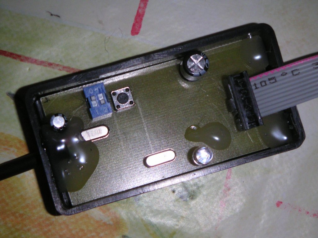

Csatolok egy képet az enyémről, azaz egy régebben épített változatról. A mostani már kicsit más...
Az MCP2200 kicserélhető bármire! ami ponált(nemnegált) Rx és Tx jelet ad ki magából.
Ebbe bele kell építeni az Evertool bootloadert és a BOOTRST nevű FUSE bitet átbillenteni, 1K bootterülettel.
A gomb nyomvatartása közben történő bedugáskor aktiválódik a bootloader, de csak COM1-COM4 között
fog működni a frissítés AVR Studio-ból. A kimenet nem ISP-kompatíbilis, én átalakítót építettem erre.

(#) zombee válasza tomi936 hozzászólására (») Feb 5, 2012 /
A tápellátás, a 3.3V-os modul, a jumperek helyett DIP-kapcsoló, a LED pedig egy piros-zöld duóled.
És nem utolsó sorban, egy picike dobozban elfér az egész, pont amilyenbe a Doper, AVRISP és AVRISP-mkII.
A képen a már elkészült JTAG ICE panel látható a forrasztási oldalon.
Mivel full-SMD, a legtöbb lényeges cucc erről az oldalról látható.
A már kész programozóról is tettem fel képet, látható rajta minden, a kapcsoló, duóled, nyomógomb, stb.
