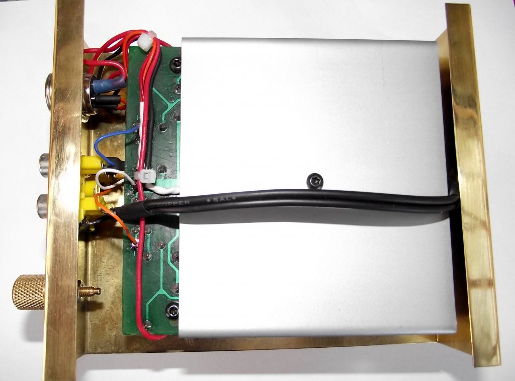

Még a pick-up típusát fogom kideríteni és beállítom. Kicsit olyan érzetem van eddig, hogy az egyik oldal valamivel erőteljesebb, de arra vetettem, hogy az a hangdoboz közelebb van egy szekrénysorhoz, míg a másik majdnem egyedülálló. Azon kívül nem érzem, hogy a fordulatszám finomítás működne a stroboszkóp nem állítható mozdulatlanra...Elképzelhető, hogy egy szétszedés, karbantartás szükségeltetik. A rendeltetésszerűen használt lemezjátszóm egy NC440, annak elég nagy brummot sikerül produkálnia, valószínűleg az általam beépített korrektor elhelyezésének, tápjának köszönhetően. Egy kis alapzajt a DUAL-ról is tudtam "előállítani" a külön elhelyezett korrektorral is, ezt a belső trafó okozhatja... Ezek persze nagyon kicsi zajok, de üres barázdánál, vagy nagyon halk zenerészleteknél azért jól érzékelhetőek. Van értelme a trafóhoz egy soros induktivitással csökkenteni a gerjesztést? A külön vasdobozolása a dobozon belül mennyire hatásos? Vagy a szokásos réz rövidzár a trafó derekára...

Ha a fordulat szabályozó nem működik, annak oka a szervízkönyvben 109 szám alatt látható bordás szíj szakadása. Ez a motor nyakán lévő mechanikus szabályozót forgatná. TESLA sok gyerekbetegséggel küszködik. Lemezjátszóba nem szabad korrektort építeni. Külön dobozba, tápegységet is elkülönítve szoktam csinálni. Egybeépítve, nagyon jó,árnyékolás kell, meg lehet csinálni brumm mentesre, de könnyebb ha a táp külön van. Soros induktivitással semmit nem érsz el, tekercseléskor kell a trafót jól méretezni, alacsony gerjesztéssel. Mostanában készített MC RIAA , külön táppal brumm kilőve, dobozon belül és a csöveken is van árnyékolás, így teljesen ok ... |
