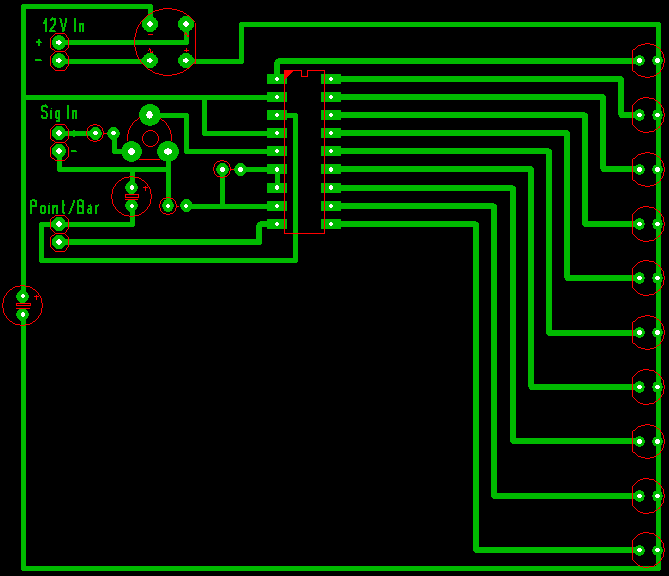

Ha BAR módban használod, sztem nem 1db ellenállás kell(R4), hanem minden leddel sorban egy-egy, mert minél több led világít annál kisebb áram jut 1-re , és minél több világít, annál halványabban vilábítanak.
Itt az átrajzolt cucc(remélem jó). ![]()
én is ebben a minutában lettem kész
Jó, csak hiányzik egy átkötés, az IC nem kap tápot.
ááá tudok már, haladok
és a nyákrajzom? (csatolva)
őőő akaraom mondani
kimaradt a C2-es elkó
Ha nem feltétlenül szükséges, nem kell láb között vezetni, forrasztásnál jobb ha nincs a két láb között vezteve.
De így is jó.
Igazán nem látom értelmét ennek sem. Jó igy lerajzolva a graetz csak valószinüleg felesleges.Önmagában nem használ az ember kivezérlés jelzőt ha pedig beteszed erősitőbe akkor az előfok tápjában már ugyis ott van. Ez az áramkör 12-20ig müködik ha ennél nagyobb az előfok tápja akkor csak egy 15v-os stab kocka kell.
Igaz, de ha nem építed be, hanem külső táppal használod, pl hi-fi-hez vagy más egyébhez.
De végülis a Graetz-t ki lehet hagyni, de azt az átkötést még csináld meg, h működjön.
amit te rajzoltál abban úgy nézem ha a kapcsoló nem zár akkor a 3.ik láb nem kap tápot csak a 9-es.
és így? és hol az az átkötés? nem találom ![]() (mármint a nyákon, kapcsrajzon oké)
A kapcs2-ről maradt le.
Még arra a rajzra csináltam a változtatást, amelyiken nem volt még az elko, utána csak át raktam azt a részt, a tiéd a jó.
Így az én rajzomon, van egy bekapcs gomb.
okés
![]() akkor ezt a nyákor már maratnám is 100% működne?
Nem próbáltam még ezt a kapcsolást.
Jaja, nem ellenőriztem, lehagytad a másik kondit is!!!
A C1-et.
Jó, csak ne felejtsd el beültetésnél, h oda kondi kell nem ellenállás.
igen, aztán néztem, amint eszembe jutott azonnal kondira cseréltem
akkor most 100%?
