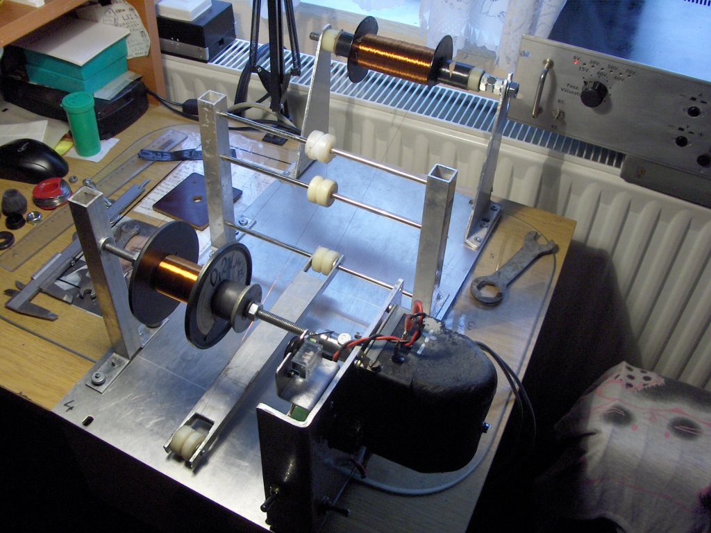

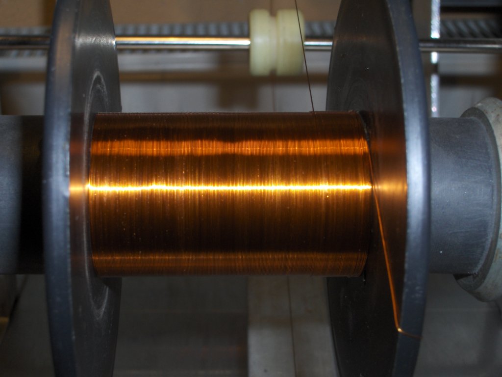

Sziasztok, elkészült az első hangszóró tekercsem nagyon szépen köszönöm a segítséget télnagyapó kollégának. Ezen a kis gépen tekertem és ezzel a ragasztóval ragasztottam.
Megtennéd ,hogy bemutatod bővebben a tekercselőgépedet? Nagyon köszi.
Szia, egy 6Voltos Trabant ablaktörlő motorra épül, és a csigasor állítja be a huzal feszességet. Az alsó rudat úgy kell be állítani, hogy a késszülő cséve közepére essen a hátsó csiga, és ha kb, 8cm,nél nem hosszabb a tekercs test akkor nem is kell mozgatni, ha hosszabb, akkor a rúd óvatos jobbra vagy balra mozdításával szabályozni lehet a menet pontos emelkedését. Található még rajta égy fordulat szám szabályzó ellenállás, amivel belehet állítani a tekercselés sebességét, ez főleg akkor, jó ha újabb sort kezdek tekerni a már meglévőre. Található még rajta egy ki, be, kapcsoló és egy motorforgás irányváltó kapcsoló, arra az esetre, ha egymásba csúsznak a tekercsek, mert ezt a nagy áttételű motort nem tudom vissza tekerni a tengelyénél fogva károsodás nélkül. A csigákat és a fém rudakat egy kiszuperált fénymásolóból bontottam.
Köszi. Tényleg egyszerű.Attól ,hogy átmegy néhány csigán már megfeszül annyira ? Vagy az a cséve amiről letekered szorúl ,vagy visszafogod?
Szia, igen csak a csigák feszítik elő. A csévét lazán lehet forgatni. Azt elfelejtettem, hogy egy magnóból ki szerelt fordulatszámláló számolja a meneteket.

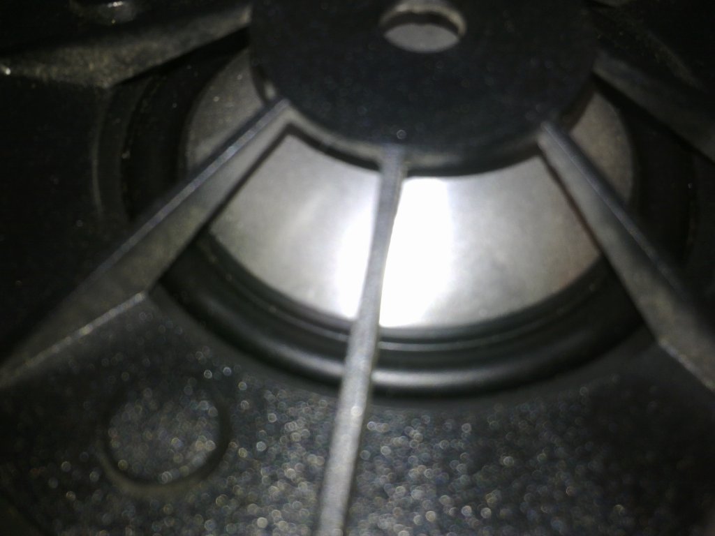

Van a hifimben, egy ilyen középsugárzó és az a baja hogy kis hagerőn zörgő, recsegő, torzító hangot ad, viszont nagyobb hangerőn tökéletesen szól. Mi lehet a baja, és hogy lehet javítani?
Udv!Lehet ugyjartal mint en,a tekercs elvalt a membrantol,habar akor nagyobb hangeron is kellene azt csinalnia,vagy lehet csinalja is csak nem hallod,lehet elvan valva csak arra celoztam.Remelem igazam lesz,mert en szetszedtem megragasztottam es ment normalisan,igaz nalam ez magassugarzonal volt.
Van egy hangszoróm és el ferdült benne a membrán mit lehet vele tenni hogy újra a régi legyen?
Köszi, megküldtem 1-2kHz szinusszal, és hallgatóztam a balance-ot forgatva, és bizony nagyobb hangerőn is más, torzobb, zörgősebb hangja van mint a jónak, viszont ha zenét hallgatok akkor csak ha hallkan szól akkor lehet jobban kihallani, de ezekszerint minden hangerőn fennál a probléma. Hogyan álljak neki a javításának, hogyan szedjem szét? Egy a lényeg, hogy semmi esetre se akarom elrontani, inkább maradjon ilyen, de jó lenne azért megcsinálni. Tettem fel még egykét képet:
Udv!Mivel nekem magas hangsugarzom volt[driver]ezert lehetett volna benne cserelni komplekt tekercset[javito tartozekok]De neked sajons meg azt sem latom hogy csavarokat kivenni es szetszedni,ez mar komolyabb feladat mint az enyem volt,vard meg a tobbiek tanacsait is, namost ha ez fennal,valahogy nemprobaltam mar szetszedni,van ra lehetoseg?probaltad mar valahogy szetszedni[mivel meg kezdo vagyok a teren a ket keprol nem sokat latok] azt ajanlom neked h te esem ertesz nagyon hozza,es nem nagyon fogsz valaszokat kapni,akor nezz szet hatha talalsz arrafele amerre laksz kozel valami hasznalt ugyanolyan hangszorot.
Mondom vard meg a tobbiek tanacsat is.
A bontással nincs gond. Az eleje rácson van négy dudor, minden bizonnyal azok a csavartakarók. A háta fotón pedig látszik a fekete nyúlványokról, hogy cserélhető pille van benne. Csak akkor volna értelme szétszedni, ha remény látszana a beszerzésére.

A képen bejelöltem a 4 kiemelkedő pontot. Azokat nem lehet esetleg leszedni? Lehet, hogy azok alatt vannak a csavarok. Reloop kolléga megelőzött ![]()
Nemrég javítottam Vidi HG 2,5-öt, könnyű volt felismerni a nyitját
Köszi mindenkinek, de így hogy alkatrész is kell hozzá nincs értelme nekiállnom
ha vidi betét kell akkor http://hangszoro.net/index.php/h2000/hangszoroalkatreszek
Szedd szét így nem fogod tudni mi a baja. Szerintem nincs benne ferrofluid ami kifolyhatna. A cserélhető betét , meg biztosítja azt hogy ugyanoda tudd visszatenni mint volt.
videoton magas nem tartalmaz ferrofluidot. Ha lenne is benn akkor sem folyna ki.
