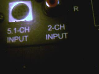

(#) papcsi95 hozzászólása Jan 16, 2011 /
Azt szeretném megkérdezni hogy ez milyen típusú csatlakozó?Ha esetleg valaki tudja a nevét,vagy van neki,vagy bármi féle segítséget tud nyújtani megköszönném(egyébként ezt a csaitit kéne összekötni a számítógéb jack-jaival)Ja és az erősítő Németből van.(Bocs a kép minőségéért)
(#) M.Béla hozzászólása Máj 13, 2011 /
Nekem van egy Blaupunkt aútós végfokom és 8 pólusú dinhez kéne bekötési rajz.
(#) Peti817172M válasza papcsi95 hozzászólására (») Okt 21, 2011 /
AC3, bekötésről nem találtam rajzot, de az biztos, hogy a következők vannak rajta:
-árnyékolás
-bal első +
-jobb első +
-első -
-bal hátsó +
-jobb hátsó +
-hátsó -
-center +
-sub +
-center és sub -
Tehát összesen 10 eres.
(#) Peti817172M válasza Peti817172M hozzászólására (») Okt 21, 2011 /
Egyébként 5.1-es hangrendszerekhez szoktak adni AC3-Jack kábelt. 3 sztereó jack dugóban végződik az átalakító.
