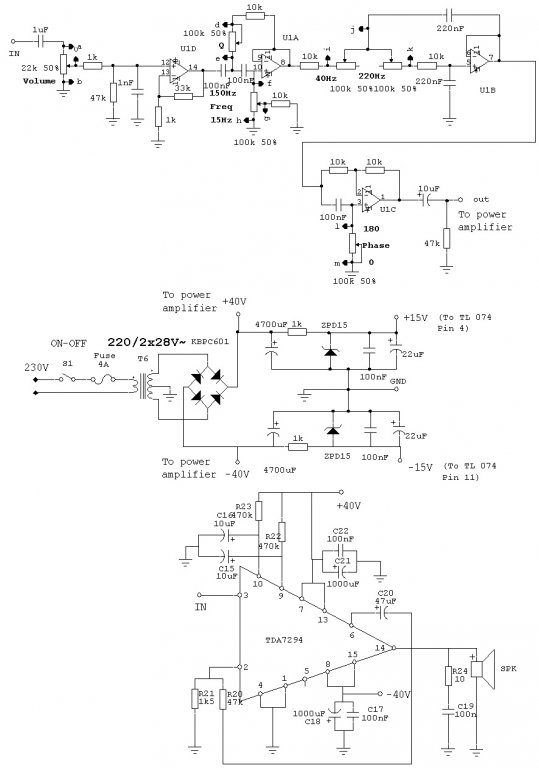

Megépítettem az erősítőt-majdnem-. A kapcsolási rajz bal felső sarkában van egy 1µF-os kondi.Ha jól emlékszem fóliakondi kéne oda,de nincs. Lehetne helyettesíteni egy 2,2µF-os elkóval? Köszönöm

Méregettem az tranzisztorokat, ugy néz ki hogy minden a helyén van, minden működik. Most egy aktiv sub szűrővel próbálkoztam ami 2. ra sikerült. Az erősítőt feltettem a polcra, kicsit stresszes a munkahelyem aztán félek hogy kárt teszek benne. hétvégén előveszem aztán kipróbálom valahogy. Tényleg, ehhez érdemes előerősítőt építeni? mert itt az oldalon lévő kapcsolások között klvő aktiv szub szűrő lesz előtte de az előerősít is? vagy csak szűr?
Azért érdeklődöm mert nézegetem egy ideje ezt a véget és a véleményre lennék kiváncsi hogy szól
Hát valahogy vezérelni kell hangerő mindenképp az előfok meg csak rajtad múlik akarsz e.Nem ismerem a sub szürőt de valószínű emel a jelszinten

Lenne két 16 Ohm 2W-os hangszóróm, amikhez szeretnék egy erősítőt készíteni. Úgy szeretném, hogy a bemenete egy sztereo Jack csatlakozó lenne. Ha esetleg megoldható lenne, hogy elemről is menjen, akkor az még pluszban nagyon jó lenne, de ez már csak hab lenne a tortán. Tudnátok ehhez ajánlani valamilyen kapcsolást, vagy IC-t?
Üdv! Erősítőnek az LM386 végfok IC-t ajánlom. Ez a téma foglalkozik vele. Sztereóhoz kettőre lesz szükséged belőle.
Udv!En meg ajanlanam neked a tea2025b erosito ict,sztereo.Nekem ket sorbakotott telefon akkumulatorrol 4 ohmos hangszoroval gyonyoruen mukodik,mivel neked 16 ohmosak,meg kevesebbet fogyasztana.[Hosszabb uzemido.]Ez az ic is egy lehetoseg,remelem segitettem.

Helló,
rendelkezem egy 2.1-es hangrendszerrel (sat: 8W - 4 Ohm és sub: 24W - 4Ohm), amihez szeretnék házilag bütykölni egy erősítőt kis extrával. Az extra mindössze egy távirányítási lehetőség lenne, amihez már vannak ötleteim és elképzeléseim is, viszont a hangtechnika területén gyöknulla tapasztalattal bírok. Elkezdtem átolvasni a témát, próbáltam keresni is, de mivel fogalmam sincs mi lenne nekem a megfelelő, nem tudom miben mélyedjek jobban el. Azzal a kéréssel fordulnék hozzátok, hogy ha van valami javaslatotok, merre induljak kereséssel, tanulással, osszátok meg velem. Köszi: IGB
erre gondoltál?
A történet az, hogy a hangrendszer a tv-re van kötve, és a tv távirányítójára szeretném hangolni az egészet. Sajnos a tv hangereje maximumra állítva se haladja meg a suttogást, így az nem zavarhat be. Viszont a hang kimenetnél szép egyenletes jelet küld ki, amit most is a hangrendszer eredeti elektronikájával használok, csak ugye a lustaság nagy úr, és nem esik jól felállni minden reklámnál, csatornaváltásnál, hogy beállítsam a hangerőt.
Ahogy néztem az eredeti erősítése annyira átláthatatlan, illetve a hangerő kezelés olyan bonyolult nekem, hogy inkább építenék egy újat mindenből. Gyakorlatnak se lenne utolsó azt hiszem. A hangrendszer amúgy egy régebbi JBL creature II. |
