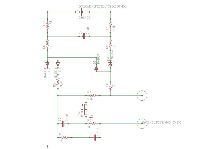

(#) pitybull válasza proli007 hozzászólására (») Jún 4, 2012 /
Van ez a penelem,,ami 14es fesz osztóként működik gyárilag...(nehéz volt de ki olvastam az értékeket)
Szeretném ezt 50es osztóra áttalakítani.
Mert máshol is jól jönne ez a kapcsolás.
Csak nem tudom miként, melyik ellenálást milyenre kellene cserélnem..
Esetleg ehez vallami ötleted nem -e volna??
Köszi:pityu
(#) pitybull válasza pitybull hozzászólására (») Jún 4, 2012 /
Elnézést a rajzon szereplő 1K ellenálások csak 10 ómosak!!!!
