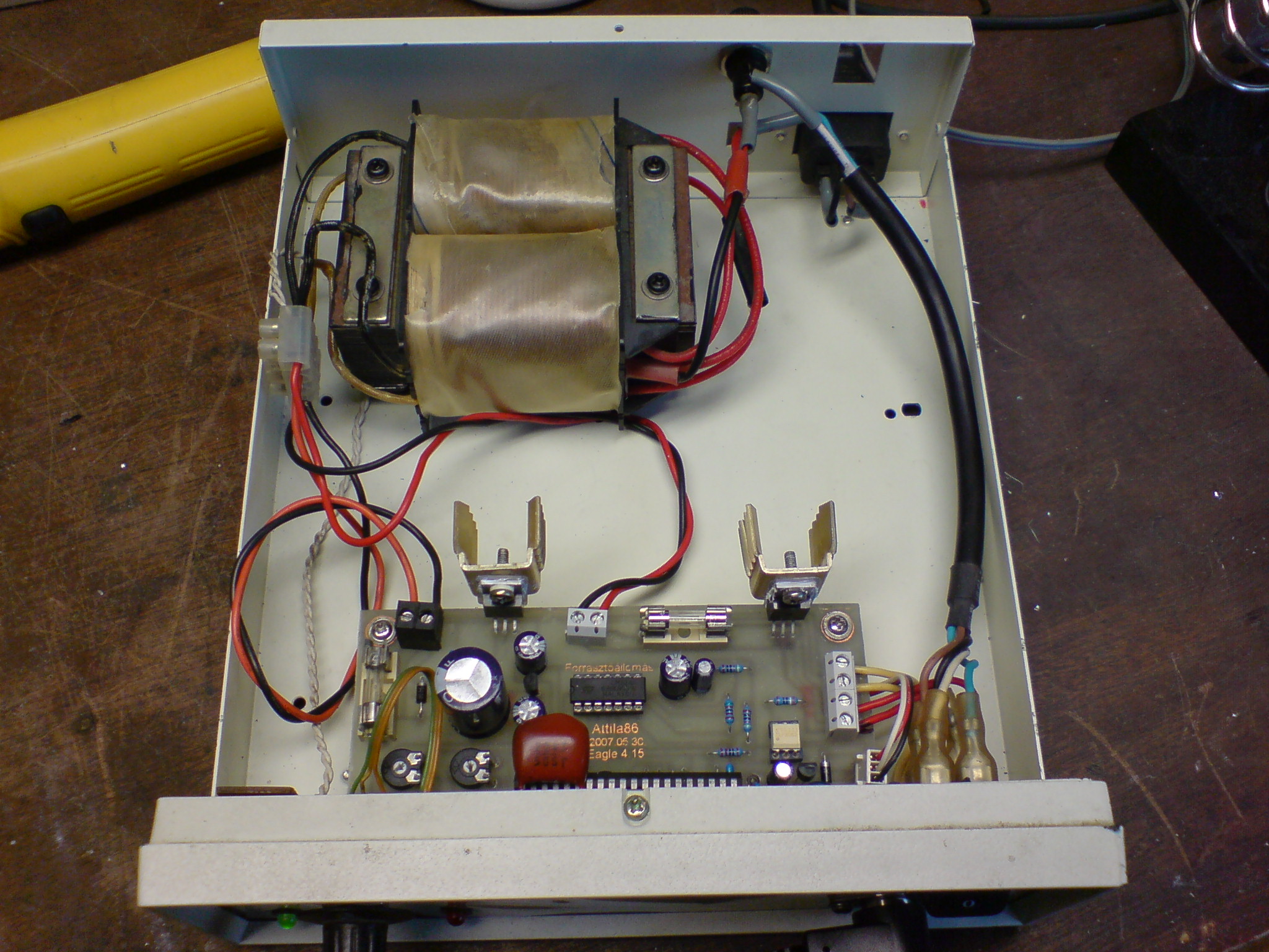

Üdv.! Kész a dobozolása a (#123380) számú hozzászólásban lévő elektronikának
Asszem jól sikerült
De igen csak elé tettem egy piros fóliát
Tök jó a színe
Vááá! Ez tényleg elég brutális lehet! Ha velem jönne szemben az úton, lehet, megállnék, és "szépen megkérném", hogy oltsa el, mert elvakít!
Jól néz ki, bravó!
De mi az ott a doboz tetején, abban a kis tálkában? Csak nem forrasztózsír? Ejnye-bejnye! :wow1:

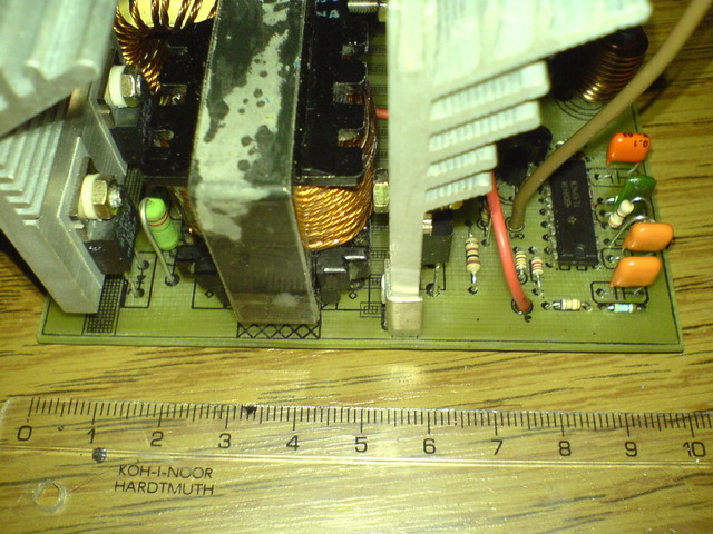

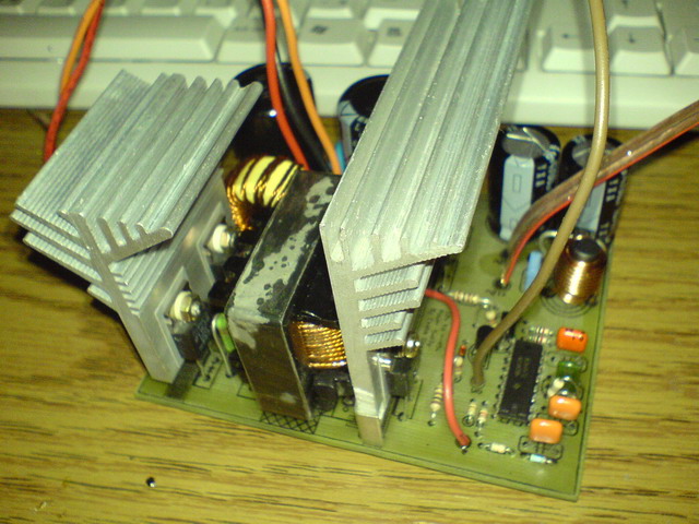

Elkészültem 12V-os kapcsi tápommal, működik csak nem tudom hogy szabad-e neki üresjáratban 400mA-t fogyasztani, még csak 1A-ről halytottam.
Elvileg 100 -valahány W

Annyira örülök hogy megy, csak senki sem örül velem, ezért teszek fel még egy képet a tápról, hátha megdicsér valaki. Sok újgörcsölésbe kerűlt a tekercselés, és sok utánnajárásba és számolásba.

Nagyon pöpec... Specifikálnád pontosan mik jellemzők rá? Pl. mibe lesz, mivel csináltad (IC), stb... Igényes munka nagyon!
gratula, szép munka !!
12 voltból +-45v ot állít elő, úgy alakítottam ki hogy igy ahogy van több mint 100W-ot,ha teszek bele még két fet-et akkor kb 300W-ot képes produkálni.
A nyák vasalásos technikával készűlt(csak nem műnyomó papirra, találtam annál sokkal jobbat). Egy Tl494-es ic hajtja,a hűtőbordák és a vasmagok bontott Pc tápból valóak, a huzal mikrósütő trafójáról származik. Kb 1500 Ft-omba került az egész. A kocsimba lesz (majd egyszer...) egy erősítő tápja. Off Megtisztelő hogy az oldal attyával is beszélhetek, nagyon jó kis oldal ez.
Úgy tekerészted őket kézzel?!? Nem semmi... minden elismerésem!
Ha nem kapok tanácsokat nem is mertem volna neki álni. Kézzel tekertem, a sodratokat pedig villanyfúróval. Sajnos a nyák alkatrész felöli oldalán nem lett tökéletes a felirat, de ugy sincs jelentősége. Ezen a téren ez az első alkotásom, eddig főként hangfalakkal, erősítőkkel foglalkoztam.
Csatlakozom! Külön elismerésem a kézzel tekert trafóért!
Idézet: „nem műnyomó papirra, találtam annál sokkal jobbat” Elárulod nekünk, hogy mi az? Engem érdekelne, de gondolom másokat is! (Esetleg a NYÁK készítés kérdések topicban is leírhatnád...) Biztos, hogy sokak adóznának hálával Neked! |
