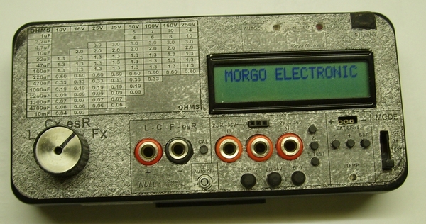

Kész lett az enyém is. Nem túlzottan esztétikus, de nem lesz kiállítási darab.

Elkészítettem én is ezt a tesztert,nagyon megvagyok elégedve vele.Nem a legszebb dobozolás,de nem annyira gáz.Működik elemről és külső tápról is,ez utóbbi esetben az elem leválasztódik.Érdekessége,hogy az IGBT-t is fetnek írja,meghatározza a kivezetéseket,igaz,G,D,S néven,de ez egy csöppet sem von le a használhatóságból.
