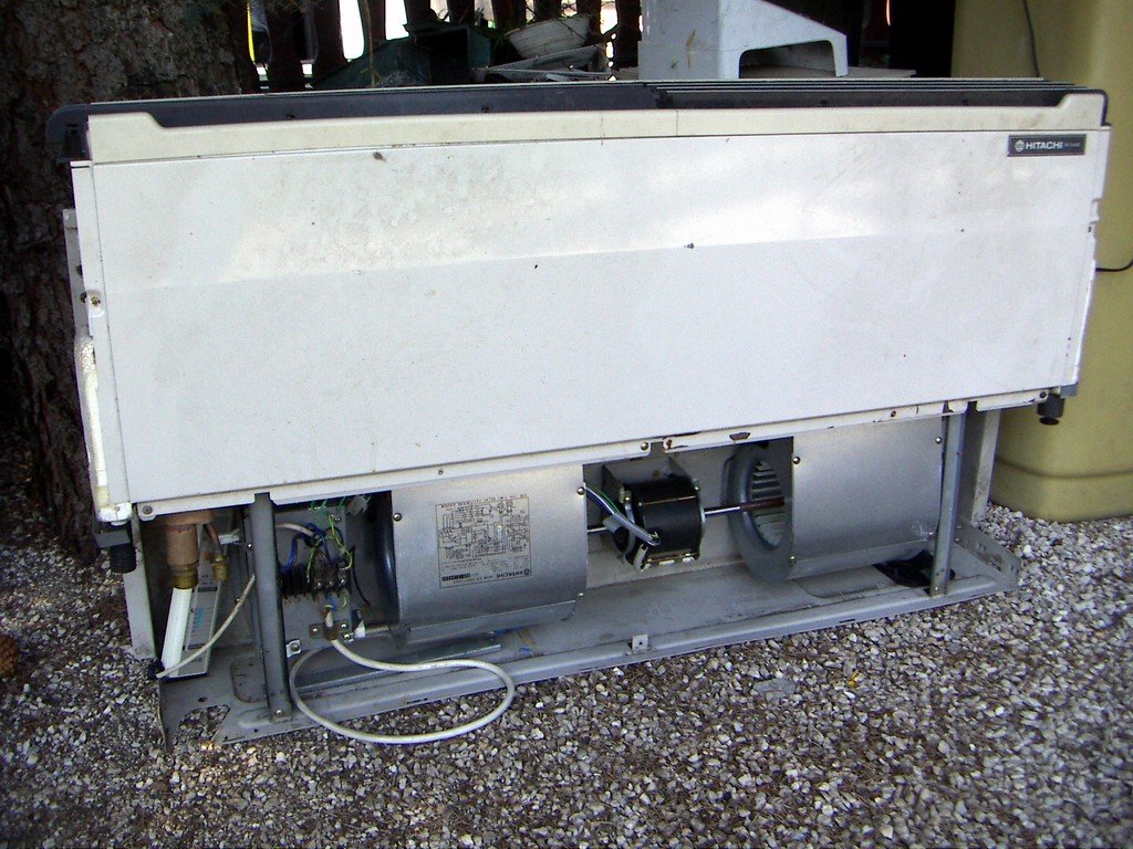

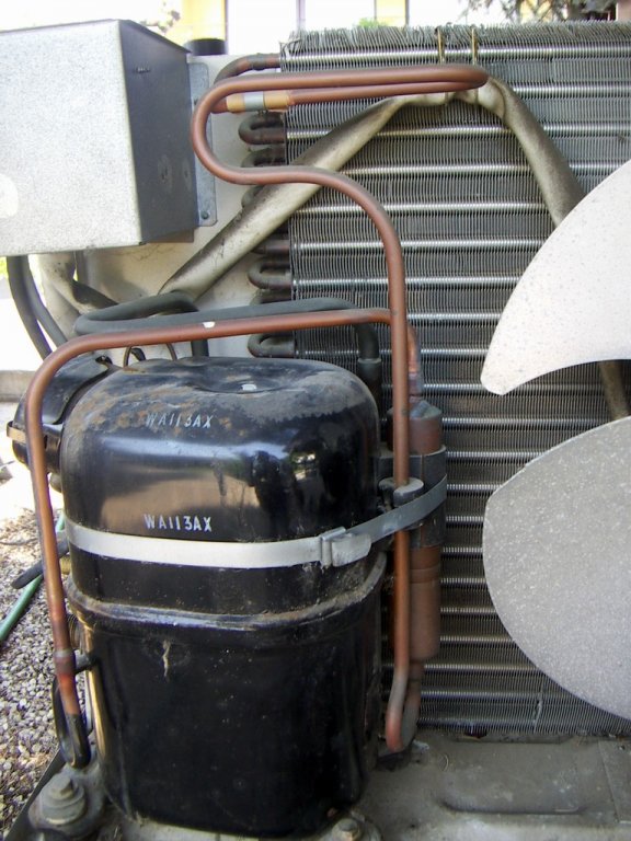

(#) herp hozzászólása Júl 5, 2012 /
Sikerült szétszednem a tartalék gépet, itt vannak a képek Elég koszos, ez biztos üzemelt, de amit beépítettem az gyakorlatilag új ehhez képest. Megnéztem a tartályt, ami szerintem szárító-szűrő inkább, az van a nyomó ágban, és más tartály nincs is. Elég egyszerű szerkezet De a párja teljesen jól működik, megvan a teljesítménye is, minden.
Manumanu irta hogy az R22 elpárolgási nyomásának 2,5...3,5bar közt kéne lenni, ez -2...-10 fok körüli hőmérsékletet jelentene. Nem túl alacsony ez? Én most úgy játszottam be a töltetet hogy nagy melegben és max. hűtésen 0 fok körül párologjék, az kb. 4bar. Eresszek le belőle még a palackba? Ez a ficergő hang most is megvan, néha eltűnik, de olyan mintha nem folyadéktömören érkezne a folyadék a kapillárishoz.
(#) tibibalogh520 válasza herp hozzászólására (») Júl 5, 2012 /
Köszi a fotókat! Van benne anyag.
Semmiképpen ne engedj le belőle, én még inkább töltenék rá...4,5 bárra.
Az elpár. hőfok mindenképpen fagypont felett legyen, a 2-5 fok megfelelő.

(#) klimás56 válasza herp hozzászólására (») Júl 5, 2012 /
A "tartály" a nyomó oldalon egyszerű zajcsillapító, régen divat volt, mert a kompresszor dugattyús ha jól látom, csendesíteni akarták a kültérit.
A csatlakozótól szabadulj meg minél előbb.....
