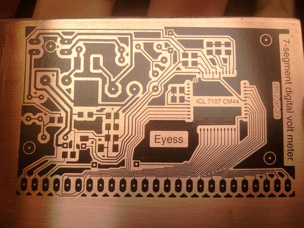

(#) eyess válasza janikukac hozzászólására (») Júl 23, 2012 /
Felraktam neked egy gyors munkát bár ilyen későn nem igazán jó a koncentráció képesség , de valami ilyesminek kéne lennie neked is.
(#) janikukac hozzászólása Júl 23, 2012 /
Szia Eyess ! Levasaltam, de már szemmel is annyira vékonyak a sávok, hogy alig hittem, hogy ilyen létezik. Nem sikerült. Összefolytak. De: legalább egyre jobb a vasalásom . A normális alkatrészforrpontok hibátlanok, szinte levállni se sehol nem vállt le a festék, a széle is már jó a nyáknak. Sőt az SMD ic lába se lett zárlatos, tök jó...
A vékony vonalak nem sikerültek ?
Ha összefolytak , akkor még mindig sok a hőfok , és talán én visszább vennék a nyomtató festék intenzitásán nem tudom neked lehet e állítani , de ha nem akkor ilyesmi biztos van , hogy normál nyomtatás , vagy minőségi , vagy esetleg vonalas , vagy gyengébb. Mert ezeknél a beállításoknál más , és más toner por adagolást csinál a nyomtató .És akkor jó a hőfok ha az ujjaddal megérinted a nyákot , és éppen hogy érzed , hogy süt , de még meg tudod érinteni ezen a hőfokon kellene tartani , és így vasalni MAX 1-2 percig.Ha a Nyák olyan forró hogy meg sem tudod érinteni , és el kell rántani a kezed mert úgy süt az nem jó 100% , hogy a végeredmény nem lesz jó.Ha azt szeretnéd , hogy ilyen vékony vonalakat is tudj csinálni , és szép legyen mindenhol , akkor használj vékonyabb papírt , ügyelj a jó nyomtató beállításra, és az időre amit írtam a vasalásra , ha ez beáll majd neked örülni fogsz szerintem nem is kicsit.
(#) janikukac válasza eyess hozzászólására (») Júl 23, 2012 /
Oké, köszi, próbálkozom !
Dehogy addig is meghozzam a kedved immár talán a végleges verzió , és letisztult külsővel , és Gnd vel .Ez az 5% os hiba tűrésbe benne van azt hiszem.És íme a képek róla.Na megjött a kedved a nyák készítéshez ?? :taps:
(#) polonkaig válasza eyess hozzászólására (») Júl 23, 2012 /
Vasalással ez elég profi lett. Kíváncsi leszek kimaratás után hogy fog kinézni. Teszel majd fel képet róla?
(#) eyess válasza polonkaig hozzászólására (») Júl 23, 2012 /
Nem lesz kimaratva ,mert még ez csak prototipus, de elhiheted ugyan azt az eredmény kapom vissza, amit látsz különben el se kezdtem volna .Mivel már ez a sokadik , és kimaratottak is ez csak akkor lesz kimaratva ha minden egybe lesz, addig csak teszt , hogy kivitelezhető e , illetve addig kell csinálni amíg a kívánt eredmény nem születik.Ez egyébként egyszeri , és nem sokadik próbálkozás volt , de a vonalak miatt kellett megnéznem , hogy a vártaknak megfelelően sikerül e nos hát szerintem elég jónak mondható.Bár volt már jobb is.
