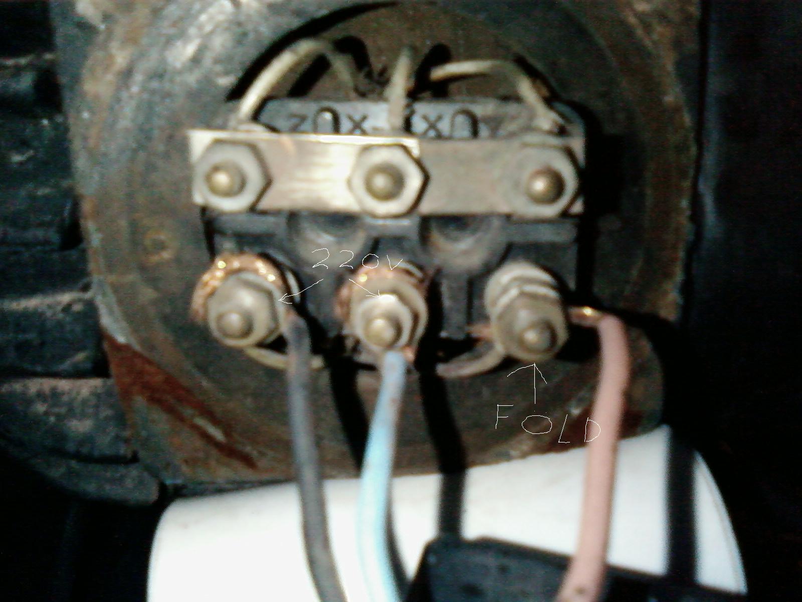

Jó napot segitséget szeretnék kérni mert nem vagyok egy elektronikai zseni. vettem egy kompresszor amin egy 220/380 as motor van.jelenleg 220 ról működik de én szeretném átkötni 380 voltra . 6 darab csatlakozó van rajta 2 sorban elhelyezve:
felsösorban : z , x, y ,
alsoban : U , v, w jelölésekkel
jelenleg a felső három össze van kötve és az alsó 3 ra mennek a vezetékek.
Ha valaki tudja hogyan kell bekötni 380 volt ra kérem segitsen! előre is köszönöm.

(#) czinka válasza M.Jojo hozzászólására (») Szept 18, 2007 /
Szia! A háromfázisú motornak valóban 6 kivezetése kell hogy legyen. Ha csillag kapcsolásban akarjuk üzemeltettni akkor valóban mindhárom tekercs egyik végpontját egy közös csomópontban össze kell kötni , mig a másik három végpontra a három fázist kell kötni. Ha forgásirányt akarsz váltani elég bármely két fázist felcserélni és máris a másik irányba fog forogni a motor. De mindezek előt szerintem is a kapocs tábláját kellene megnézni és azon szerepelnie kellene hogy 230-380 Y/háromszög feliratnak ha valóban háromfázisú motorrol van szó!

Jól beszélsz.De azt írja hogy a 3 alsó csatlakozásra van kötve a három vezeték. Egy kép nem ártana róla szerintem.
(#) oldman válasza M.Jojo hozzászólására (») Szept 18, 2007 /
A motor tekercseinek jelölése:
kezdet - vég
x - u
y - v
z - w
Bekötés: delta kapcsolásban függőleges 3 rövidzár, üzemi feszültség 3x 230V régebben 220V
u v w
z x y
Csillag kapcsolásban vizszintes rövidzár üzemi feszültség 3x400V régebben 380V
u v w
z-x-y
Ha a motorod 220/380V-os a nálunk használt
230/400V hálózatban csillagba van kötve. Igy jó!!
Megállapodás szerint a táplálás u v w pontokra kötendő de Y kapcsolás egyenértékü z x y táp és u v w összekötve, deltában értelemszerűen mindegy.
Deltában egyszerűen túlterheled és leég! Ha a motor 660/380 V-os akkor kell deltába kötni.
Ez ritka jószág, itt hsználható a Y-delta indítás is.
Természetesen feltételezem hogy magyarországon 3 fázisú hálózatról üzemelteted!

(#) M.Jojo válasza oldman hozzászólására (») Szept 18, 2007 /
holnap feltöltök egy képet róla délután
addig is köszi a törödést
(#) M.Jojo válasza M.Jojo hozzászólására (») Szept 20, 2007 /
Igy néz ki a dolog. olyan válszt szeretnék kapni hogy az egyes pontokra mit kell kötni ha a jelenlegi 220v helyett 380v ról szeretném üzemeltetni. A motoron sajnos nincs táblácska
(#) PCB válasza M.Jojo hozzászólására (») Szept 20, 2007 / 1
Szia !
3 fázist kell oda kötnöd.
(#) patexati válasza M.Jojo hozzászólására (») Szept 20, 2007 /
Ez a motor most csillagba van kötve és így a jó!A három fázist oda kell kötni hol most is megy rá a három szál vezeték (u,v,w) mindegy milyen sorrendben!Mielött bekapcsolod a forgásirányról győződj meg úgy,hogy leveszed a kompresszorról nehogy valami összetörjön a helytelen forgásirány miatt Ne feletkezz meg a védőföldelésről sem (zöldsárga vezeték) melyet a motor kölső burkolatára kell kötni olyan helyre hol megfelelő a kontaktus!Találsz szerintem csavart hová megfelelően tudod csatlakoztatni!EZ ELENGETHETETLEN DOLOG!VÉDŐFÖLDELÉS NÉLKÜL NEM SZABAD BEÜZEMELNI MERT ÉLETVESZÉLYES!!
(#) M.Jojo válasza patexati hozzászólására (») Szept 20, 2007 /
Köszi a segitséget mindenkinek !!!
Akkor eszerint:
az alsó 3 ra kötöm a 3 fázist,
a gép szerkezetére a földelést
a fölső 3 at meg hagyom így összekötve.
És a 0-át hova kell kötni?
(#) oldman válasza M.Jojo hozzászólására (») Szept 20, 2007 /
A nullát a háromfázisú rendszerben nem kell bekötni sehova.
a csillagpont (a három összekötött) elvileg 0 potenciálon van ha a terhelés szimmetrikus. Erről egy voltmérővel meggyőződhetsz. A 0 vezető és a csillagpont között elvileg 0V fesz. van. A gyakorlatban mivel a terhelés és a hálózat sohasem teljesen szimmetrikus néhány volt eltérés lehet.
Ui. A mellékelt fotón a harmadik drót tényleg a védővezető? (föld) Ha igen a Mc mastert aki így kötötte le lehet tolni.
