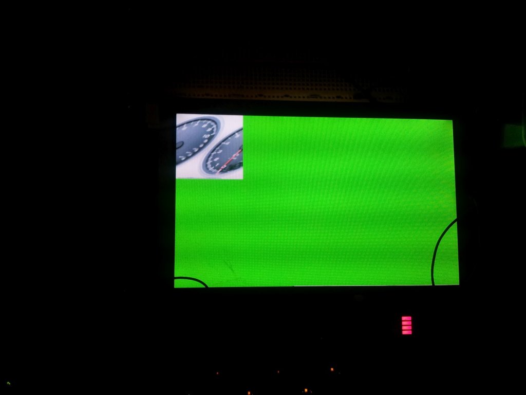

![]() Közben kiderült a gond, az FSMC-vel. Ahogy az ábrán is látható, se a #CS, se az RS láb... Idézet: Nagyon is kell, mert anélkül nem lesz belőle megszakítás-kiszolgáló függvény.„Az a __irq szerintem nem nagyon kell oda.” Idézet: Bővebben: Link „Function Attributes for Hardware Support. The ARM C compiler provides function attributes that give you access to ARM hardware features. For example: __irq allows you to create interrupt service routines in C. __swi(id) allows you to invoke a software interrupt handler.”
Van bárkinek Low Level tapasztalata FSMC-vel?
3 adatot küldenék ki FSMC-vel. 0xB4, 0x0F, és 0x01. De : B4 helyett B0, és az adatok sorrendje se ok.
Meglettek a megoldások. Egy DATA láb elkötve, és FSMC teljesen szétkonfigurálva. Kiizzadva a rendes adatokat, működik a szerencsétlen. STM32F207ZGT6, 150MHz.

STM32F207ZGT6 7" TFT A TFT nem teljesen ez, én akkor vettem amikor ennek még csak készült az érintő képernyős változata. Egy litván gyerekkel konzultálva, ma már az STM-et nem igy venném meg, mert pl az SRAM amit a kínai rápakolt 65ns-os, a srác viszont maga tette rá az SRAMot, a 8ns fajtából. Mindegy, ez jó lesz asztalon, és ha lassú, még mindig megrendelhetem ennek az "utódját", az STM32F407-et memók nélkül. Ez az egész jelenleg egy baromi drága GPS, mert annak van felprogramozva. Egyenlőre hobbi, de valószínűleg a kocsiba fog bemenni, egy csomó mindent helyettesítvén. ![]() A hibákat egyébként sikerült helyrehozni. Jelenleg 150MHz-en (120 helyett) DMA nélkül a képernyő törlés 38ms, egy 800x480 kép 49ms, de byte-os tömbből, szóval a do-while ciklusban van jó pár kivédhető dolog. Igaz most csak az volt a lényeg hogy a kép kerüljön ki, szépen egybe a kijelzőre.
