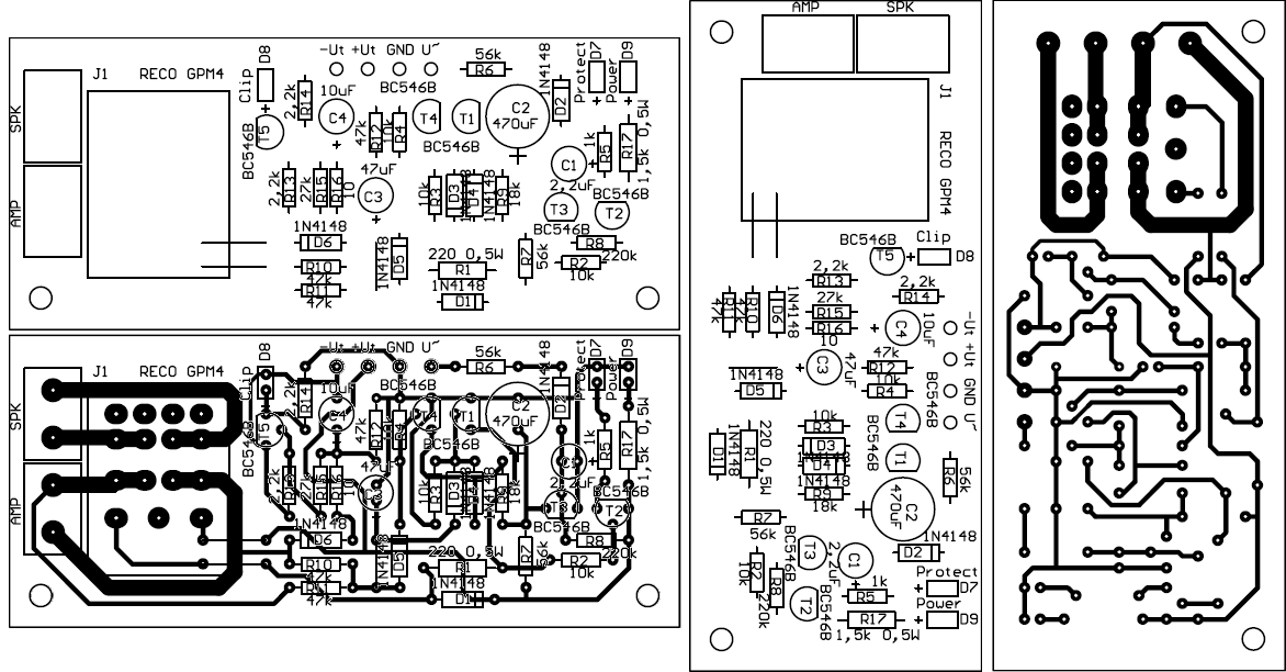

Van egy hangszóróvédő cuccosom (csatolva).
Kapcsrajzom nincs
Ezt lehet-e az ST141-es 100W-os erősítőhöz használni?
Kell-e valamit alakítani, cserélni rajta?
(300w-os-hoz valónak írták)
Köszi szépen
